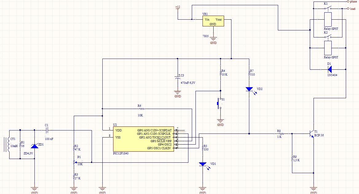

Мнение Re: Защита на електроуред срещу неправомерно включване
Разбрах, къде ми е грешката. Докато се върти while (i>0) компараторът умира, респективно условието за формиране на импулс заради неговото сработване - също. Пуснах всичко в основния цикъл и всичко заспа:
И схемата:
Сря Мар 15, 2017 2:20 pm
Мнения: 3750
Най-вероятно няма да работи ... Въпреки, че първата "работи отлично" :?
Сря Мар 15, 2017 9:50 pm
bateAz написа:
Защо така мислиш?
И двете схеми са тествани преди да бъдат публикувани.
Последната я направих единствено заради хъса да събера всичко на един МК.
Сря Мар 15, 2017 9:55 pm
Мнения: 3750
На час по лъжичка:
1. липсват блокиращи кондензатори на поне 3 места.
Сря Мар 15, 2017 9:58 pm
bateAz написа:
На час по лъжичка:
Това ли е нещото, което прави схемата неработеща? :)
Аз мога да заложа едни 1000 лв на това, че каквито и колкото блокиращи кондензатори да наслагаме, това по никакъв начин няма да промени нещата.
Сря Мар 15, 2017 10:00 pm
Мнения: 30685
А аз ще заложа 100.000 срещу твоите 1000 ако добавиш км тях и една свирка, и веднага ти демонстрирам за блокиращите.
п.с. мисля облога е честен, можех да искам свирка за мен, бате, дедо...
п.с.2 не искам да те обидя, но май не вземаш на сериозн какво ти се казва. Вземи прочети дата шийта на това 7805, и повярвай това което там го пише НЕ Е СЛУЧАЙНО, ако визираме само него разбира се, не е смао той но там мога веднага да демонстрирам какво се случва.
Сря Мар 15, 2017 11:58 pm
Ще задам един прост и ясен въпрос, който изисква и прост и ясен отговор:
Горепосочената схема ще работи ли без блокиращи кондензатори?
Да или не?
Тук е публично пространство в което публично и по възможност аргументирано се дискутират технически постановки.
Свирките и останалите простотии си ги запазете за вкъщи, моля.
PS: Аз за сефте виждам и ползвам 7805. :)
Чет Мар 16, 2017 12:11 am
Мнения: 30685
Не няма да работи, а ако работи е чиста случайност. В един момент 7805 ще започне да прегрява и да се изключва защото това става като започне да се самовъзбужда. Причини за това много, може да е повишена консумация, може просто да му е станало топло и т.н. Той има такава склонност, затова за него задължително се слагат блокиращи кондензатори. Всичко без такива кондензатори е хазарт. Ако консумацията ти е 10 mA не ти с ее случило защото не се е загрял достатъчно, но това не значи че няма да се загреее. Той и в други случаи прави мизерии, така че кондензаторите си ги иска.
а за свирките, първо явно твоето съзнание мисли за едни конкретни свирки, аз може да имам в предвид свирка с топче. Второ ти оставих избор, не съм казал кой да ги прави, тия за които си милиш, можеше да хванеш една кака от околовръсното, взема 15 лв ... залога ти става 1015 срещу 100.000 .... честно ми се вижда. Трето, простотиите не са чужди тук, може да сме прости но не сме глупави, не мисля че някой трябва да се засяга от простоии. Днес съм отишъл до Букурещ и съм се върнал, след тов ауспях да направя 3д визуализация на 500 кв щанд, и да проверя едно асмебли с около 1000 компонента .. а и да пиша в тая тема, повярвай в главата са ми само простотии, от сутринта съм споменал повече майки от колкото съм виждал през живота си, а не е като да не съм виждал .. и не само ;)
Чет Мар 16, 2017 12:30 am
Ок. Ще приема критиката за блокиращите кондензатори, защото науката така повелява.
Но да се каже, че схемата няма да работи или ако работи, това ще е заради някаква случайност, просто е несериозно и вие много добре го знаете.
Чет Мар 16, 2017 12:35 am
