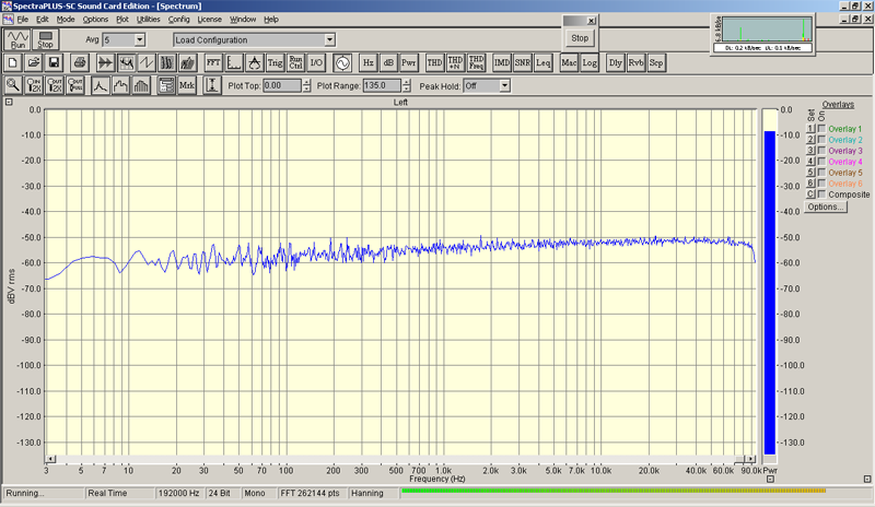

Добре. Явно с обяснения не става. :D Ще опитам с картинки. Някаква звукова карта, FFT, семплираща честота 192kHz, входен сигнал - бял шум.
FFT_192kHz.png [ 114.02 KiB | Прегледано 5103 пъти ]

Я сега сложи един RC филтър между някаквата звукова карта и източника на белия шум.

брях... че и подем +10dB има на високи честоти.
ице,
вярвам ти. просто явно не ми се връзва с очакванията. то аудио- света е друга вселена, има уговорка дори как минава светлинен лъч, ама (съвсем сериозно) те моля да обясниш:
- вижда се че честотната лента е поне до 92KHz.
(1) това нужно ли е;
(2) не влиза ли в противоречие с дефиницията на аудио канал (за кажем 20-20,000);
(3) дори не пречи ли
(1) и (2) са следствие от възможностите на човешкото ухо, при това със сериозен запас.
честотна лента над (2) и ще позволи в семплирания сигнал да влязат доста висши хармоници, дори и на високите честоти. което (4) сериозно ще измени критерия за изкривявания. винаги съм се чудил как се нормира THD на 20KHz сигнал 0dB при 22KHz честотна лента? и изобщо до кой хармоник влиза в сметките на THD? за 20Hz примерно. не съм чел някакви стандарти, предполагам че има такива.
(5) може да вкара последващите аналогови стъпала (УМ примерно) в странни режими, особено разни честотно-компенсирани обратни връзки. отделно, част от КПД ще замине за усливане на никому нечуваем спектър.
винаги съм си мислил, че семплиране на по-виска честора е свързано с оверсемплинг (по-точно предаване на сигнала), а не с по-голям BW. очевидно бъркам.
- ще ти е трудно ли да пуснеш друг сигнал, освен бял шум? и с по-голяма амплитуда, да кажем -10dB. просто ми е интересно. и ако може по-едричка картинка, че на тази трябва да си слага очилата 8O
