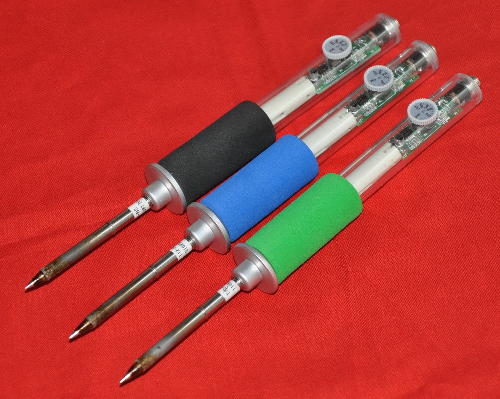

Направих първата схема с LM358 от Milenjs за тест . Браво на китаеца: толкова просто и работи.) Може да се събере в размери на кибритена кутия и да се закачи на самия кабел на поялника , и да се захрани с леко импулсно зарядно, вместо голям тежък траф.
В началото работи на 100% докато загрее , после светодиода само мига (поддържа темп.).
При 20 волта захранване до 300 С стигна за около 25 сек., за сравнение 50 ватовия велер ПЕС51 стига за около 40 сек. Имам предвид реална температура, а не това което вижда станцията , понеже при поялници Hakko станцията вижда едно, а на човката е друго.
При 24 волта повече от 2.5 А консумация не видях, следователно = 60 вата вместо 70.
Доста удобен за запояване , за сега само добри впечатления, но да се каже на светлинни години от другите е пресилено.
Истинския тест се вижда при разпояване на големи площадки в многослойна платка, примерно като във Y Board на плазма телевизор , но това за сега не съм пробвал с този поялник.

Работи и на 12 волта в автомобил.
Вкарали са контролера в дръжката .
Чуден поялник като за без пари.
