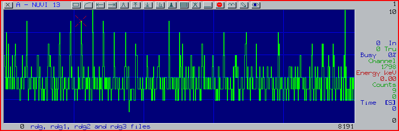

Ей ги всички дотук - статистиката е ниска но пикове на всички кратни на 256
места се виждат ясно, не е баш случайна работата.

Пон Мар 04, 2013 12:30 am
Мнения: 1680
Мнение Re: Генератор на случайни числа
perlsite написа:
...Все пак ми е интересно дали ще се смъкнат % още :)
Ами не, не смъкна, запази си се в рамките на 10-15%.....
Пон Мар 04, 2013 12:46 pm
tgi написа:
Мдамм,
Демек ако може да обобщим - не всичко дето хвърчи е злато, или не всичко което Мохамед носи до планината се яде ;)
Аз още в началото изразих някои съмнения по повод случайността на генератора като реализация:)
Но пак да повторя, в зависимост от приложението, и тази реализация може да се преглътне.
Ако търсиш наистина случайни числови поредици (значи се занимаваш с крипрография или ти е академичен интереса) трябва да промониш схемното решение :!:
