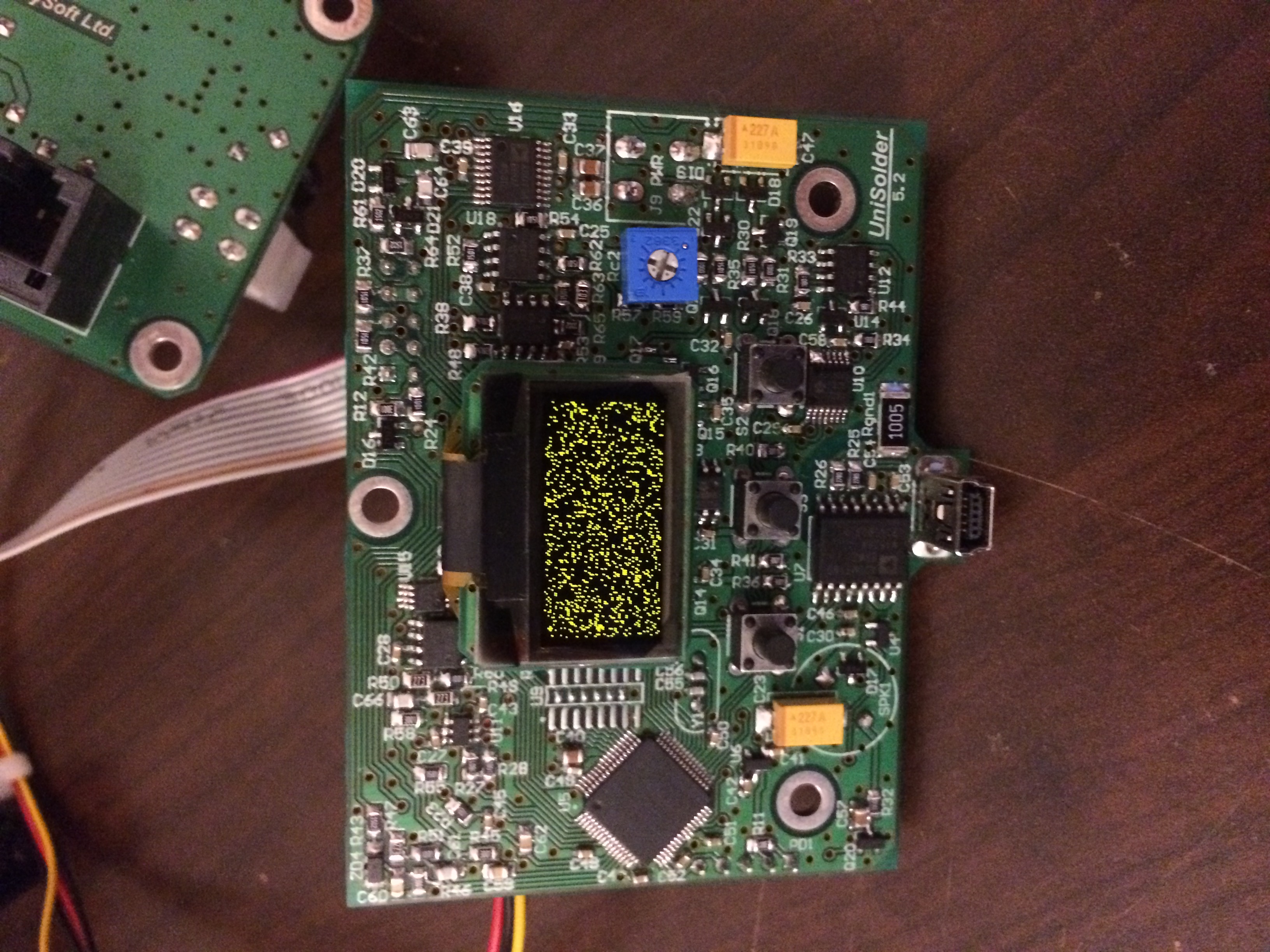

Опитвам се да дебъгна проблем с наситените платки на приятел, но така и не успявам да открия проблема.
В 5 от 10 пускания екрана вади звездички. (като на снимката по-долу)
В началото имаше проблем с 2 разменени резистор - R3 и R4, но от там нататък не откривам други грешки.
Захранването ми се струва наред.
Firmware-а е от Dangerousprototypes.

Сега, виждаш ли че на гърба че около 3 пада на 7-сегментните индикатори, които графичния дисплей замества, има оставени площадчици? Трябва да ги свържеш с падовете с мостче от тинол ето така (и само най-дясното да свържеш е достатъчно, но не пречи и трите):

Проработи! Сега пали при всяко включване :D

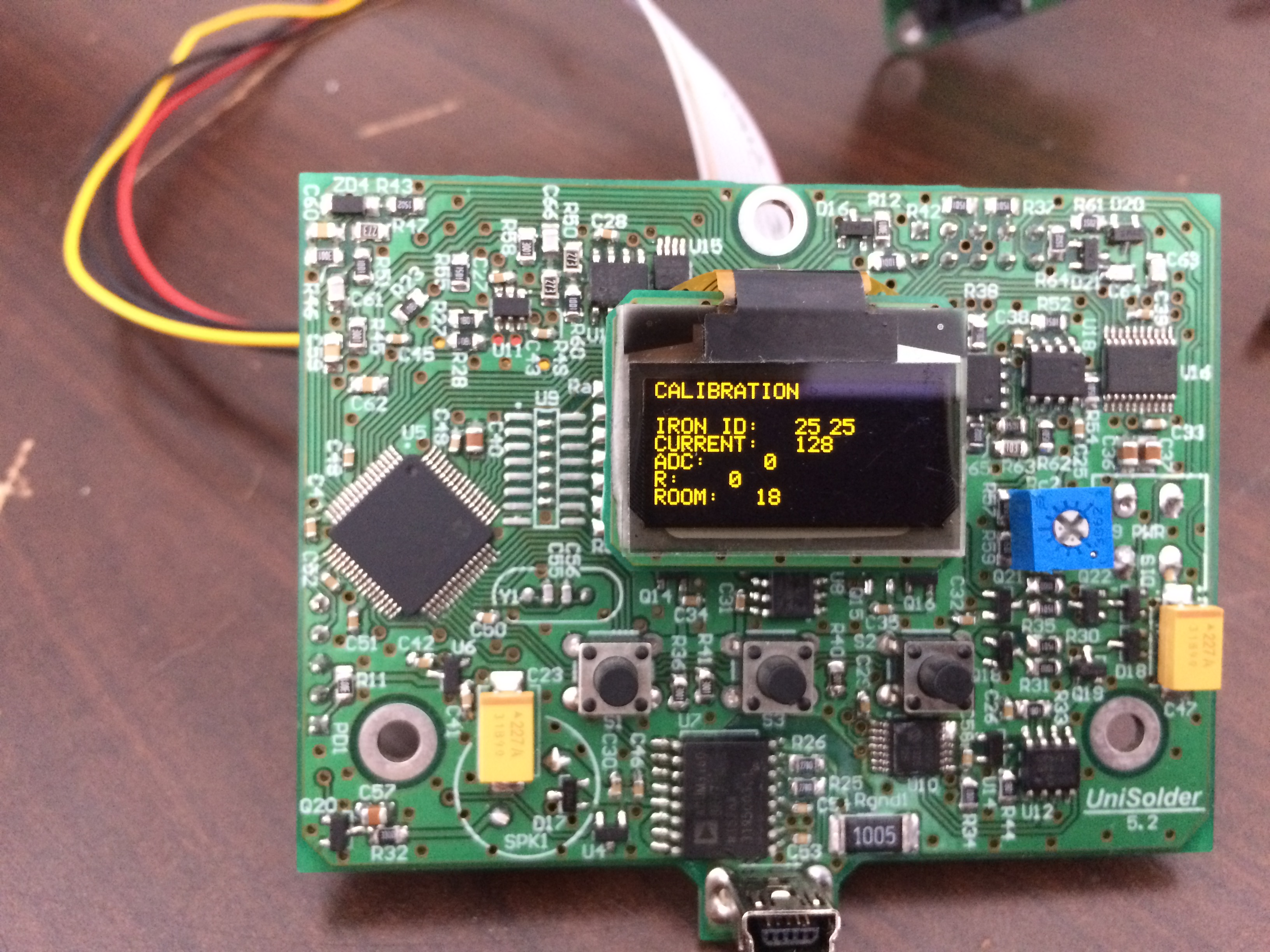

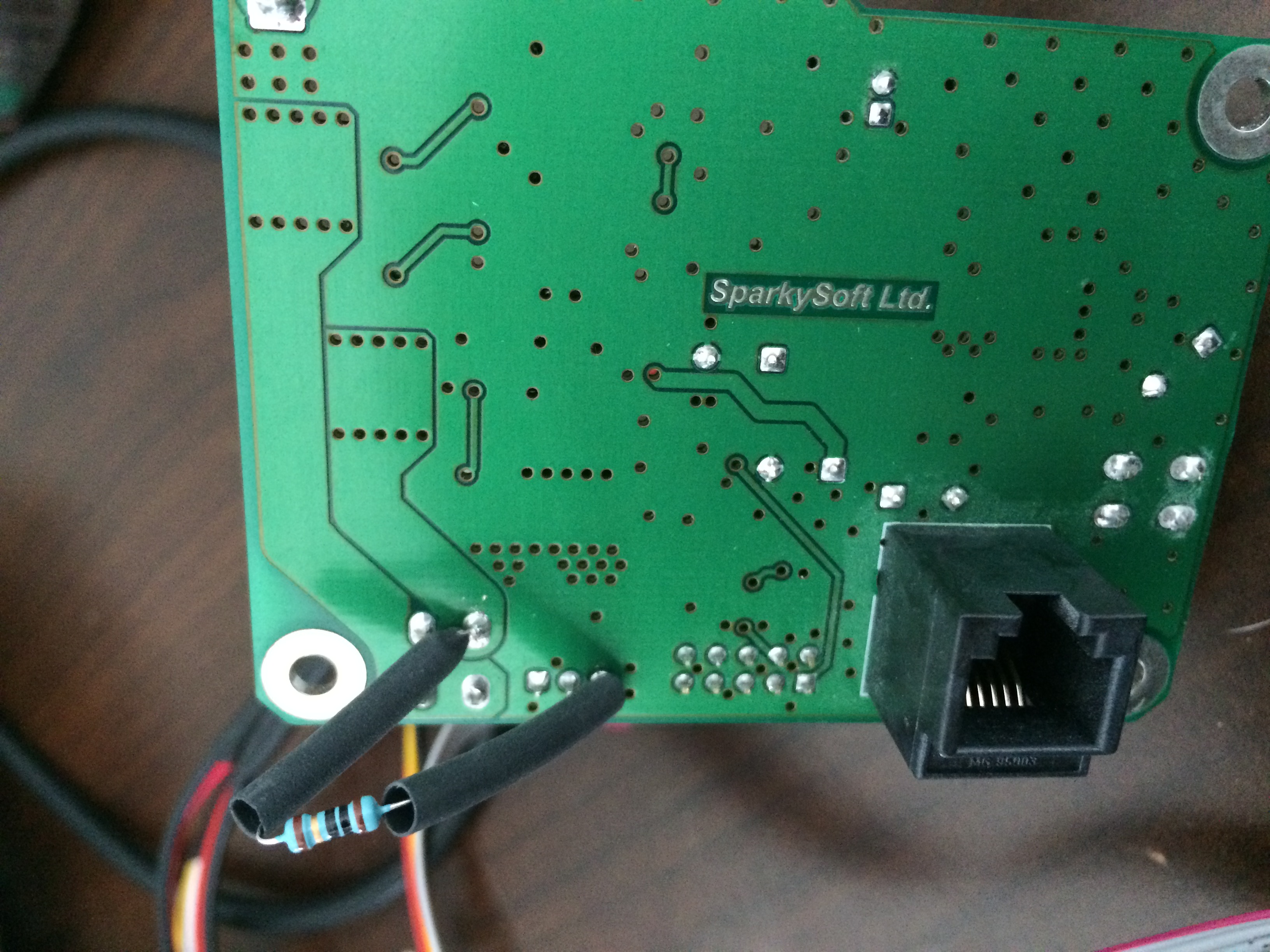

Разбира се излезе следващ проблем - закачих 10R резистор (прикачвам снимка), но ADC-то не вади никаква стойност.
Може ли да помоля за следваща идея от какво може да е?
Захранването на операционният усилвател е ок, това беше първото, което се сетих да измеря.

Като махнеш резистора какво показва ADC-то?
...освен това:
- Махни Q20
- Махни D17
И двете са предвидени евентуално за друг вид бъзер. За тоя, който се ползва, не трябват, а пречат.
ПП: И не на последно място - силно е желателно калибрацията да става когато вече са вързани кабелите до буксата за поялника, както и самата жукса, защото е важно да мери там, а не върху платката. Но в случая не е това проблема. Като кажеш какво показва като го махнеш, ще ти кажа къде да гледаш после.

Като махна 10R резистора, ADC-то показва абсолютно същото.
Стойностите на екрана за калибрация са същите.
Пет Дек 02, 2016 5:51 pm
Мнения: 3070
Мнение Re: Съвсем (е, почти) универсална станция за запояване.
Имаш късо някъде по пътя на сигнала или източниците на ток, или проблем с някой от усилвателите или чарковете покрай тях. При нищо вързано ADC-то трябва да показва 1023.
ПП: Може и DAC-а да се е поизпекъл при запояването. И на мен ми се случи, и на още един-двама. Премери какъв ток минава менду SenseA и Vout1-. (микроампери са) После опитай да махнеш R56 и кажи какво се случва с дисплея докато пипаш площадките му. Премери и напрежението на площадките му. Ако пак няма промяна, махни и R55 и пак кажи какво се случва, пипайки площадките му, и пак премери напрежението там на площадките му.
