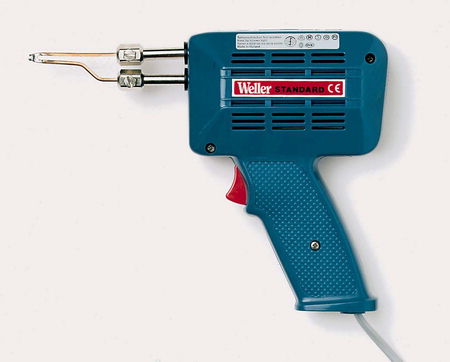

Индукционен поялник:
030 SUN 427.jpg [ 17.23 KiB | Прегледано 5181 пъти ]
Винаги ми е било интересно какво индуцира.

Напрежение във вторичната намотка индуцира. :)

Поялника на Weller от снимката просто дава накъсо вторичната намотка на ниско-честотния трансформатор и човката се нагрява резистивно от тока на късо съединение.
Принципът на работа на поялниците с индукционно нагряване в общи линии е:
В основата на метода лежи свойството на проводник (в случая човката) бързо да се нагрява, когато се намира в променливо магнитно поле. Човката е направена от мед, а в задната й част има нанесено феромагнитно покритие. Това покритие играе ролята на магнитна сърцевина за нагревателната бобина, която пък се явява източник на достатъчно мощно променливо магнитно поле (захранващият модул генерира 13,5 мегахерца синусоида, която може да достига от 20 до 120 волта от връх до връх).
Заради вихровите токове на Фуко човката бързо се нагрява, но когато достигне температурата на Кюри феромагнитното покритие губи своите магнитни свойства, което води до скокообразно забавяне на нагряването и температурата на човката се стабилизира. Ако докоснем човката до нещо, то отнема топлината й. Съответно нейната температура спада под точката на Кюри и тя отново започва да се нагрява, стремейки се да задържи температурата си близо до точката на Кюри. При това, колкото повече топлина се отнема от човката, толкова по-бързо тя ще се стреми да достигне температурата на Кюри. Или казано с прости думи, осъществява се автоматичен подбор на мощността индивидуално за всяка спойка, в зависимост от топлоемкостта на участващите детайли и тяхната масивност.
Понеже регулацията се осъществява чрез точката на Кюри, всяка човка представлява саморегулиращ се нагревател който поддържа своя фиксирана температура в зависимост от свойствата на металите използвани при производството му. Това означава, че не са нужни никакви допълнителни настройки и калибровки - за целия срок на експлоатация. При това мощността, която се подава към човката автоматично се изменя в зависимост от реалната топлоемкост на спойката.
Разликата спрямо показаният на снимката Weller е, че при него токът който протича в свързаната накъсо вторична намотка е константен и не се опитва да компенсира отнемането на топлина от човката при масивни детайли (или дори по-мащабна писта на платката). А при другия начин се прехвърля точно толкова топлина, колкото й е необходимо на спойката, без никаква опасност от прегряване.

Не задълбавай. Тия неща се знаят отдавна от пишещите тук. Ама физиката има навика в реалния живот да не изглежда точно като на хартия, най-вече защото на хартията е невъзможно да опишеш целия физичен процес в цялост, а често и съвсем нарочно се пропуска едно-друго. Та по тоя повод ако сравниш Metcal човката с някое JBC например, никак не е сигурно че въпреки тоталната разлика в начина на действие и управление, Metcal-а би се справил по-добре. Нито човката на Metcal-а може да реагира безкрайно адекватно на възвърналия си магнитните свойства връх на човката, където се случва запояването, нито в човката на JBC могат да набутат сензора безкрайно близо до същия тоя връх. Като си направиш станцията може да сравняваме.
Колкото до калибрации и прочие - добре направена човка с термодвойка (каквато е например JBC) не променя значимо качествата си , просто защото и при нея както и при Metcal свойствата зависят от състава на металите, от които е направена, които не се променят току така. Относно калибрация на контролера, силно се съмнявам такава да се налага в обозримото бъдеще след първоначалната такава, когато използваш що годе качествен тример. По схемата практически няма какво друго да мръдне, освен да се скиха опорното напрежение на ADC-то, или токовите източници ама тогава вече говорим за повреда, а не за излизане от калибрация. Елементната база към момента позволява това да е проста задача, пък и не гоним 0.01% точност. И 5% е достатъчна, а това за елементите и режима, в който се ползват, в днешно време е детска игра. Дори сам се изненадах при първите тествания - мери тестовия резистор за калибрация с точност, съизмерима с точността на мултицета ми - сравнително пресен Agilent U1272A. Нещо мръдва значимо само ако започна да допирам човката на поялника по транзисторите и диодите на токовия източник, тоест от примерно 80-ина градуса нагоре, които при нормална експлоатация просто няма как да се случат.
