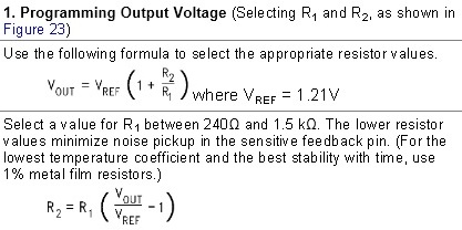

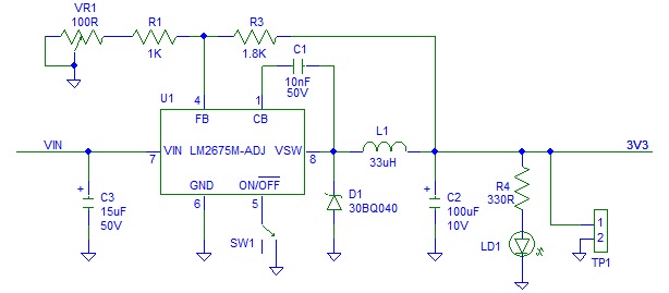

Предвид това пояснение от PDF-a сметнах резистори 750 ома и 1,3 Кома за R3 и R4, но може да се направи и от другата прикачена картинка - пак би изпълнило условието. Със сметките на двата резистора го докарвам до 3,307333333333333V, като те са стандартни 1% стойности (лесно достъпни)...
3v3.jpg [ 54.01 KiB | Прегледано 6352 пъти ]
reg.jpg [ 41.86 KiB | Прегледано 6353 пъти ]

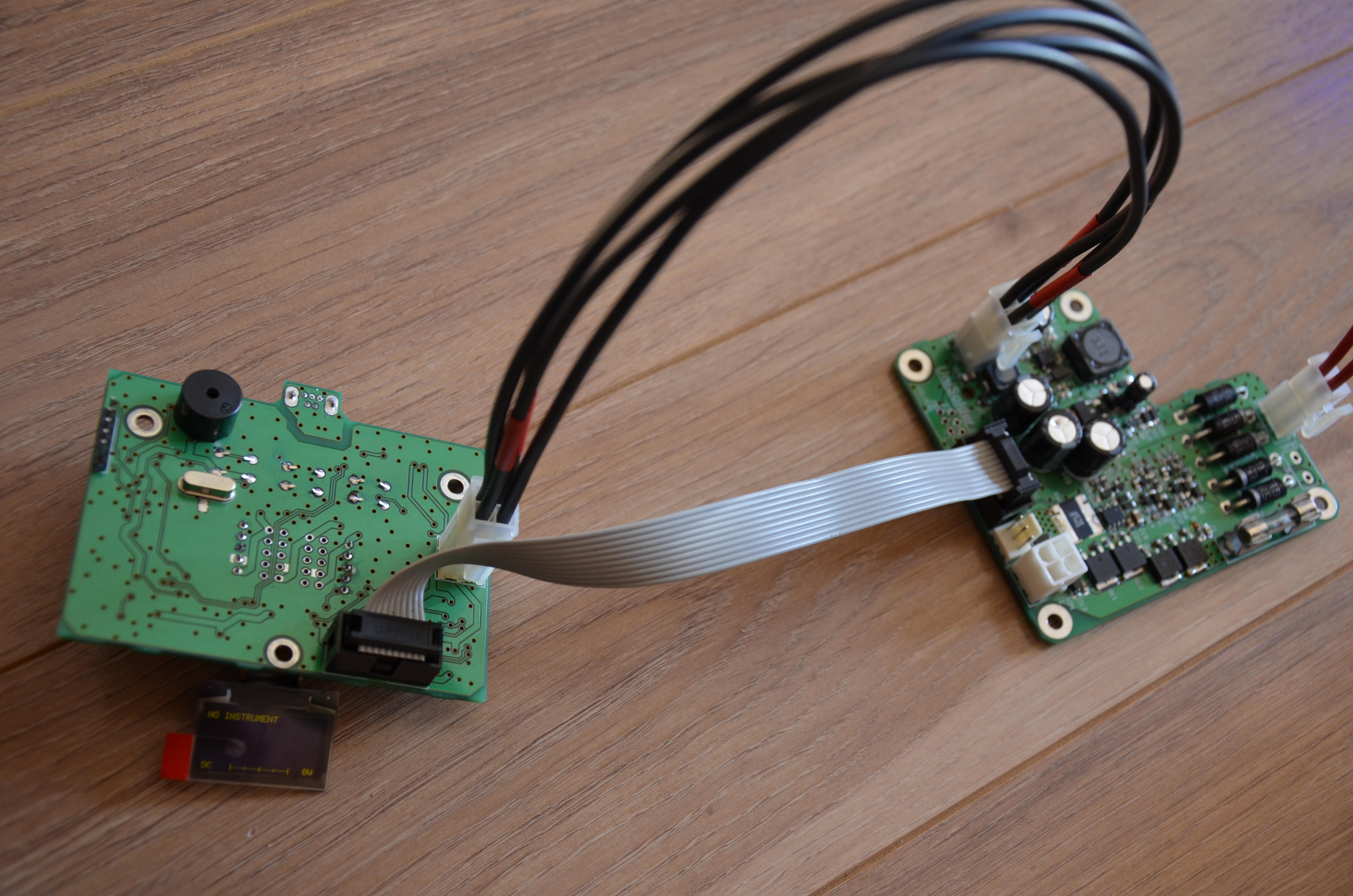

Тези дни най-после ми остана време за първи тестове ... :D
DSC_0328.JPG [ 4.36 MiB | Прегледано 6216 пъти ]

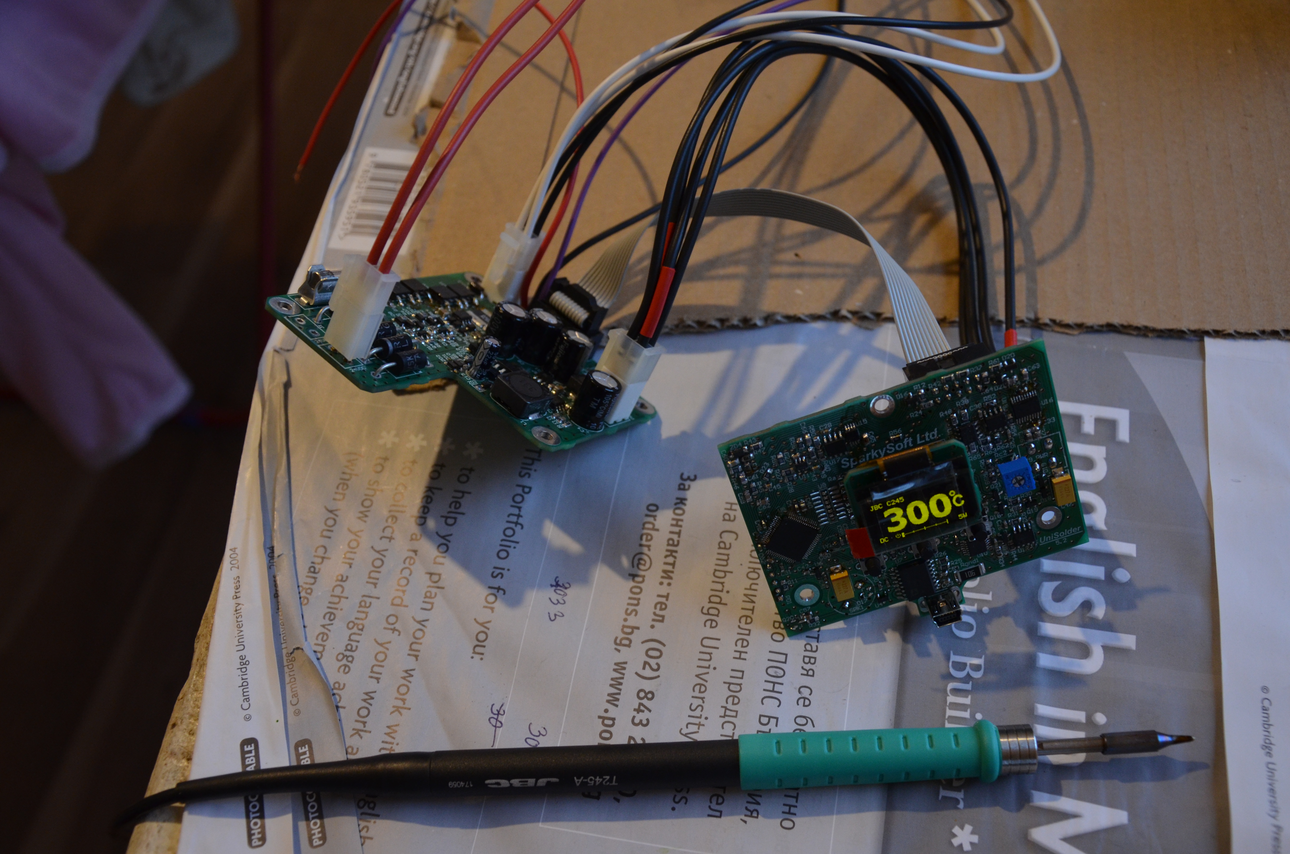

След вчера и днес борба ... ето резултата :)
DSC_0332.JPG [ 4 MiB | Прегледано 6045 пъти ]
