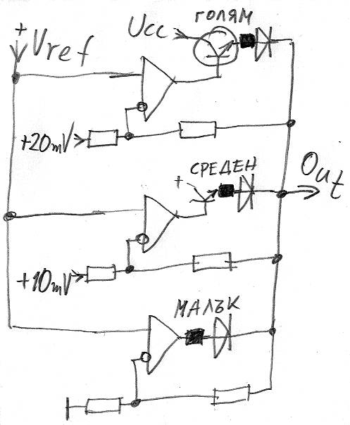

А сумирането през диоди не го ли искате? Просто слабият канал получава с няколко миливолта повече Vref от другия/те (лесно може да се уреди) и по-мощния/те се задейства когато се задъха.
Може ли да драснеш някаква схема на тази идея?

Мнение Re: Лабораторно захранване
Двутактно и кондензатор не се връзват никак. Пък и не разбирам за к'в ти е: уж ще махаш филтриращите кондове, пък ще оставиш акумулатора?!
Набързо ти драснах най-кривата схема, че трябва да бягам. Черните резистори са шунтовете, но май трябва да са оттатък диодите. Миливолтите могат да дойдат от много по-нискоомен делител от +10В например.

аз преди го казах но ще припомня - за да няма плаване, трябва да се сумират токове в изхода а не напрежения, напрежението да е само като обратна връзка
същата схема на бонго може да се оправи само с промяна на обратните връзки
