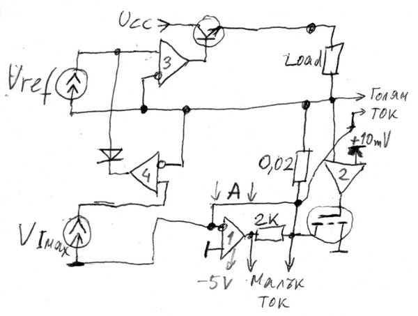

Вижте какво надрасках набързо:
ScanImage-1.jpg [ 65.8 KiB | Прегледано 5395 пъти ]
Идеята е ОУ1 да се стреми да поддържа в т.А 0В, поемайки тока на товара. Като вземе да се задъхва и/или токът стане прекалено голям се задейства ценерът с ОУ2 и полевакът започва да му помага. Десетте миливолта подлежат на уточняване. С ОУ3 е реализиран бърз стабилизатор на напрежение следящ точно напрежението върху товара. ОУ4 е ограничението по ток и следи само 0.02-та Ома.
На теория е супер, остава да се изкусури на практика.
Едит: може на ОУ1 да се подават -10мВ , а ОУ2 да се задейства при над 0В .
Едит2: нищо не пречи малките токове да са повече и да се сумират през диоди.
Късен Edit: сега видях, че източниците на напрежение съм ги нарисувал като токови :oops:

То не друго, но много се изприщвам от тези Мах 20В, пък едва ли ще ви трябват и 12В. Всяко смъкване надолу би облекчило импулсното и повишило надеждността.
Промъкна ми се идеята при необходимост товарът да си дърпа плюса от външно захранване включено към маса...
