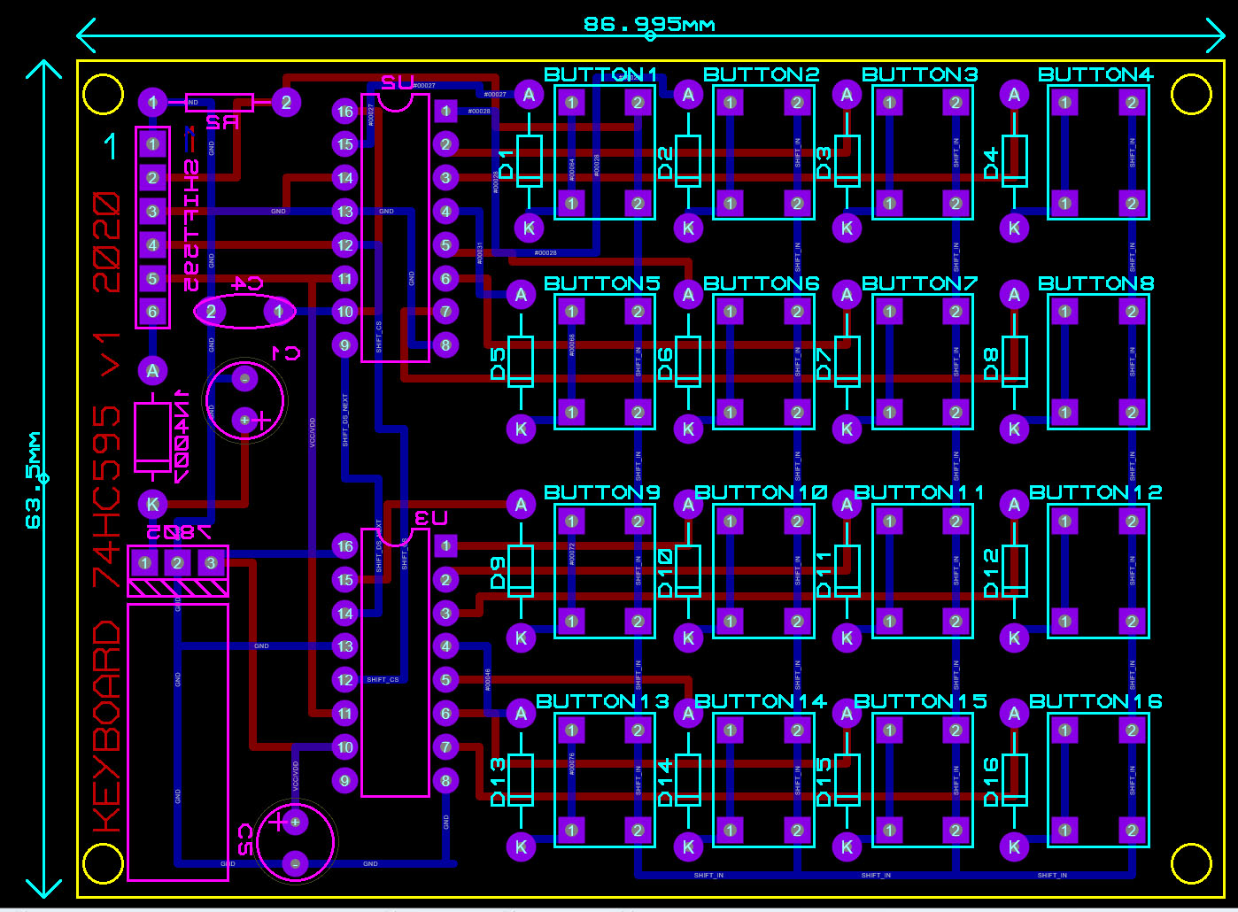

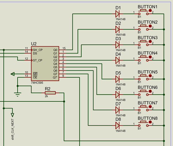

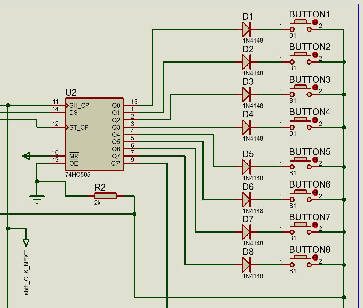

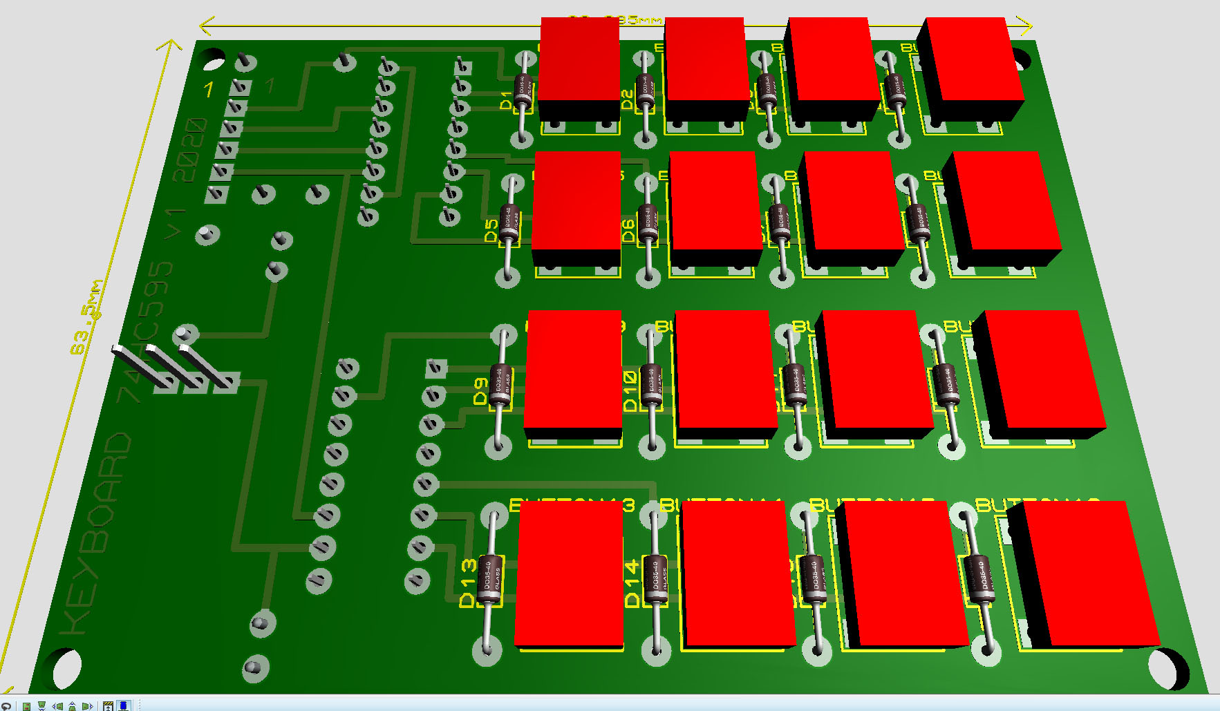

ъпдейт на платката да видим как ше бъде, след като я произведа със новия вариант със диодите има снимка
малко и от схемата как са свързани да не дават на късо изходите на шифт регистъра ;)
shifDIODSt_input_595.jpg [ 198.2 KiB | Прегледано 6568 пъти ]
DIODS_PLATKA3D_shift_input_595.jpg [ 330.35 KiB | Прегледано 6568 пъти ]
DIODI_PLATKA_shift_input_595.jpg [ 471.9 KiB | Прегледано 6568 пъти ]

Сега замени и диодите с шотки и схемата е ОК.
За да ти спестя мисленето, при CMOS логика нивото трябва да ти е 2/3 от захранването. При 5V +/-10% най-ниското захранване ти е 4.5 и за да излезе сигурна "1-ца" ти трябват над 3V на изхода. Желателно е изходът ти да е шумоустойчив, демек +/- 500-600mV шум да не те бъркат, така че трябва да изкарваш поне 3.5V при 4.5V захранване. Това значи падът върху диода и върху ключа общо да е под 1V. С изправителен диод в общия случай става, ама може и да има случаи неотчитане на натискане. Още повече, че тая схема се полира по-бавно, отколкото ако беше я направил с hc165, ама това е друга бира...
