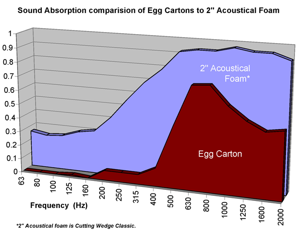

Тъй, народният фолклор е много полезно и забавно нещо, но да се върнем в реалността:
egg-carton-absorption.png [ 102.83 KiB | Прегледано 5561 пъти ]
Наскоро купувах панели от вата за растерен окачен таван, с дебелина 25мм. По спомен имаха коефициент на звукопоглъщане около 1, тоест, значително повече от корите за яйца, при това, в по-широк честотен диапазон...

Да, ама объркахме ябълките с круши: шумоизолацията и това, дето му викат с общия лаф "акустика".
