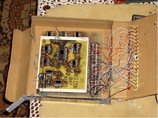

Да малко са остарели тези платки с DIP монтаж. Ето една примерна платка със SMD :
bat_koko_design.jpg [ 43.53 KiB | Прегледано 4340 пъти ]
Пон Ное 25, 2019 11:43 pm

аве бат slav4o.com :) oт къде я измъкна таз хубавата снимка :) тази платка е сандвич панел от две платки правена по моя ИДЕЯ и схема и РЕАЛИЗАЦИЯ на протеус през далечната 2006 година. като във варна не бяха чували за печатни платки :) ем първата все пак как искаш да бъде
и все още както знаете нямаме платкаджийница стана вече 15 години. ама така ше е да видим дали няма да се промени нещо в тази посока.
схемата е управление на ЕЕПРОМ памет атмел at28ф256/512 със избор на скорости на четене, избор на една от 8 програми, реверс на четене и други. имам схемата някъде из архива ако искате ше я потърся. паметта я програмирах с един програматор купен от http://www.programatori.com . много добър колега и точен в работата и съветите по него време и още е така :)
краката на цоклите са огънати настрани ЩОТ НЯМАХ С КО ДА ПРОБИВАМ !!!! :) на село ко мислиш че е като у софия да има дрелки и свредла всякакви. направих нов цокъл на протеуса и платките на ситопечат, ваната със ферихлорида и ето ти готова система РАБОТЕЩА. :)
АКО ОТЧИТАШ ТОВА ЧЕ СЪМ СА СЕТИЛ КО ДА НАПРАВЯ ЗА ДА РЕША ПРОБЛЕМА ЩЕ ГО СМЕТНА ЗА УВАЖЕНИЕ !!!! :) ако не мисли си кот искаш :)
