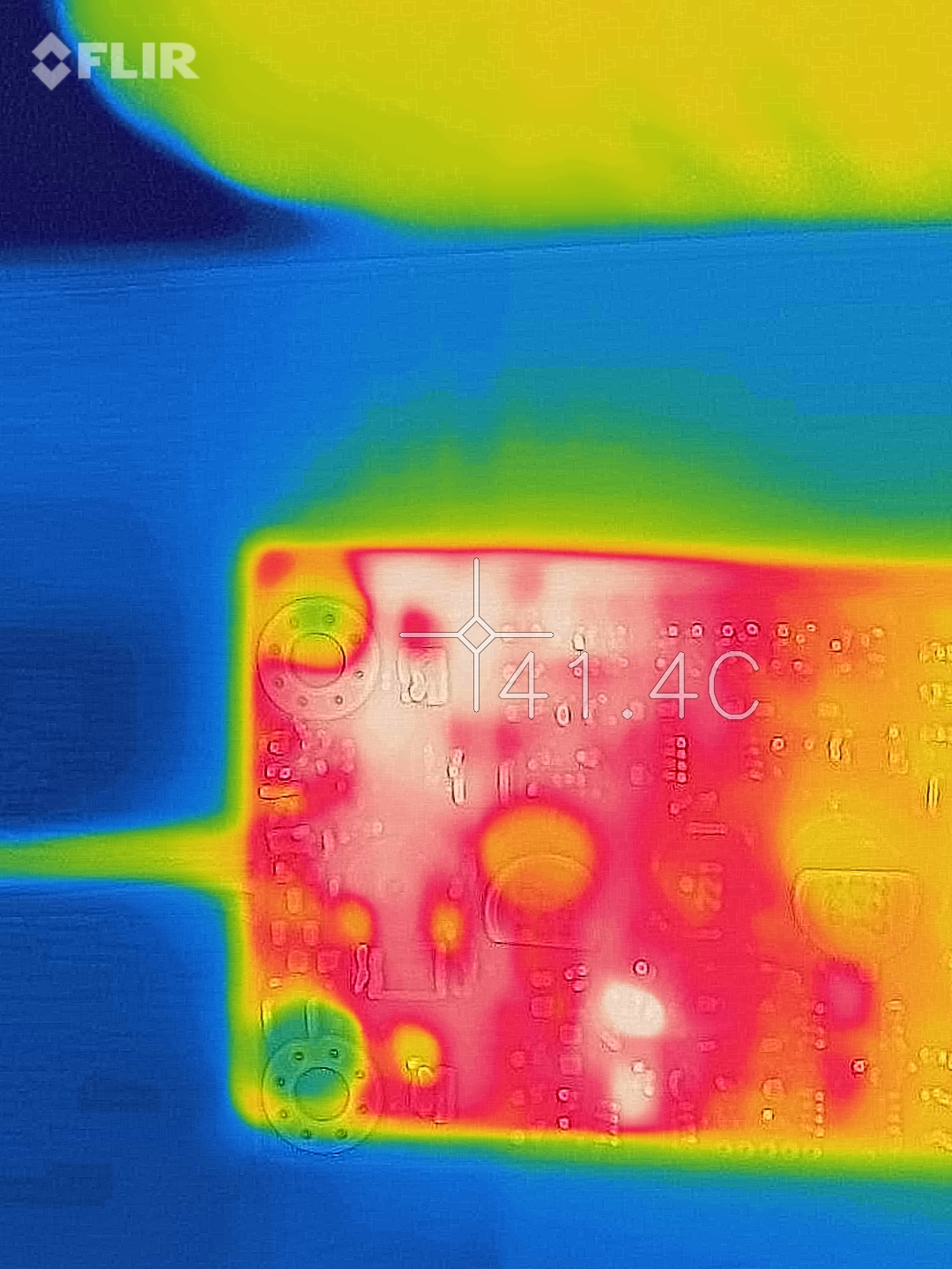

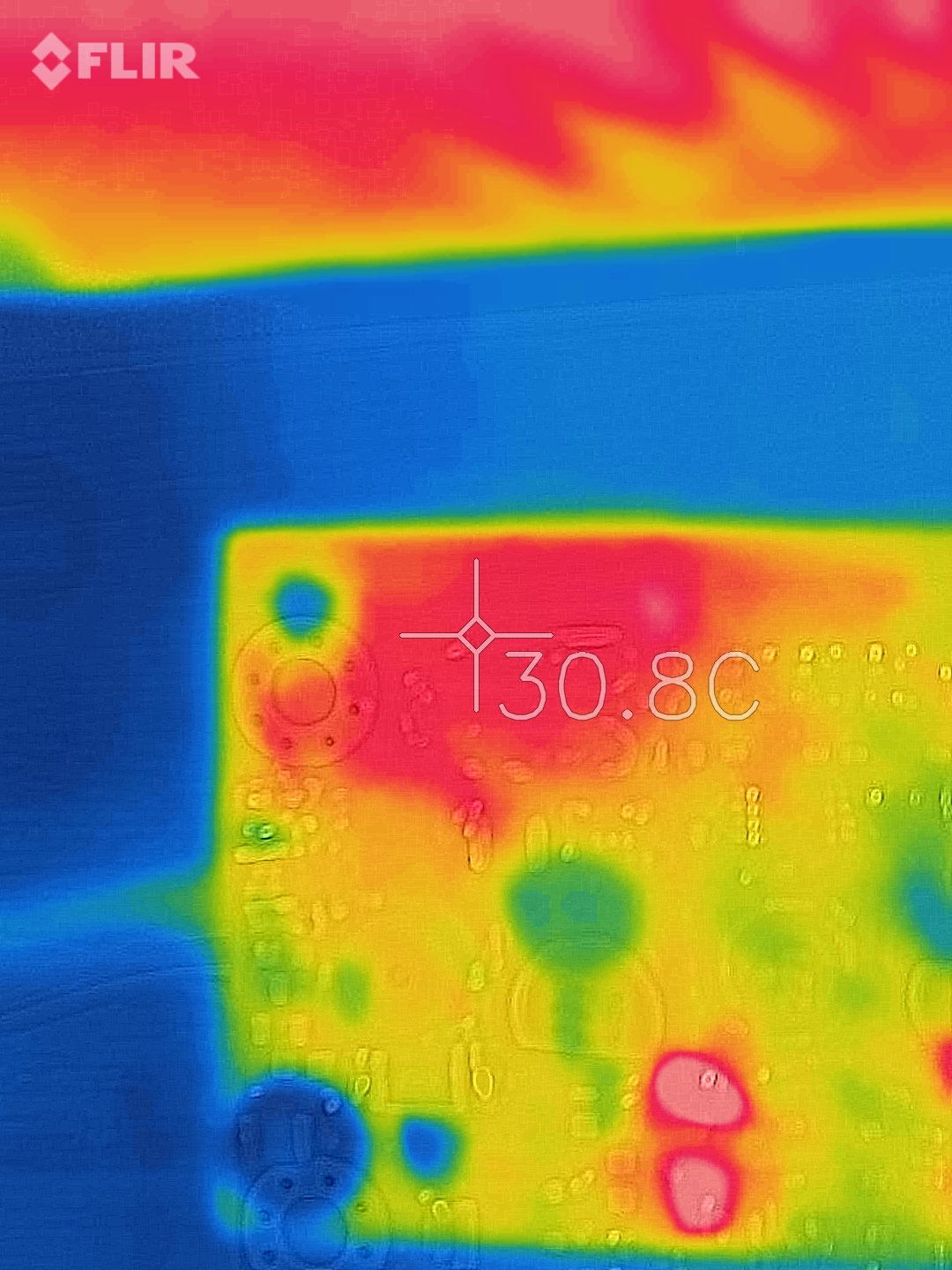

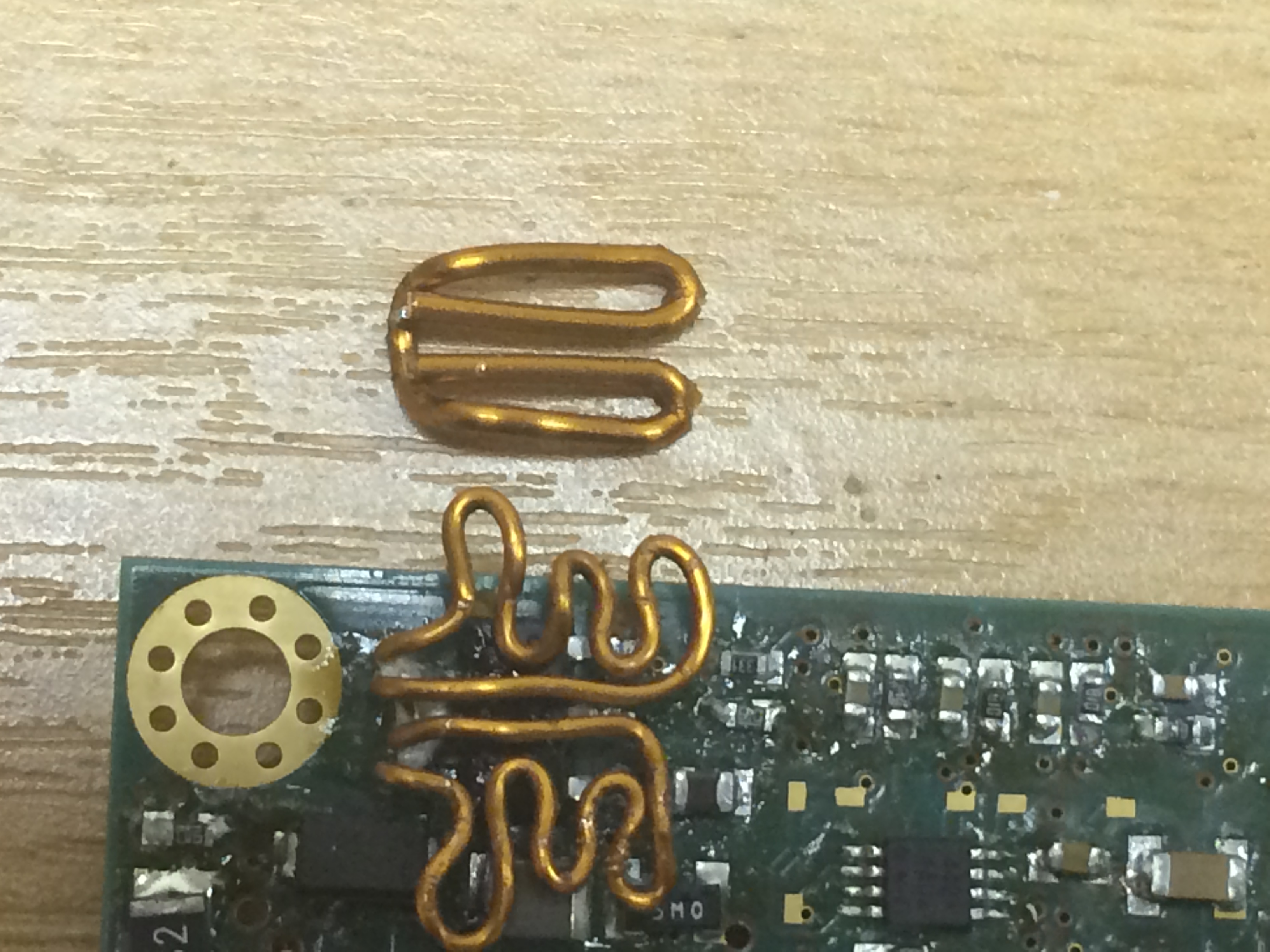

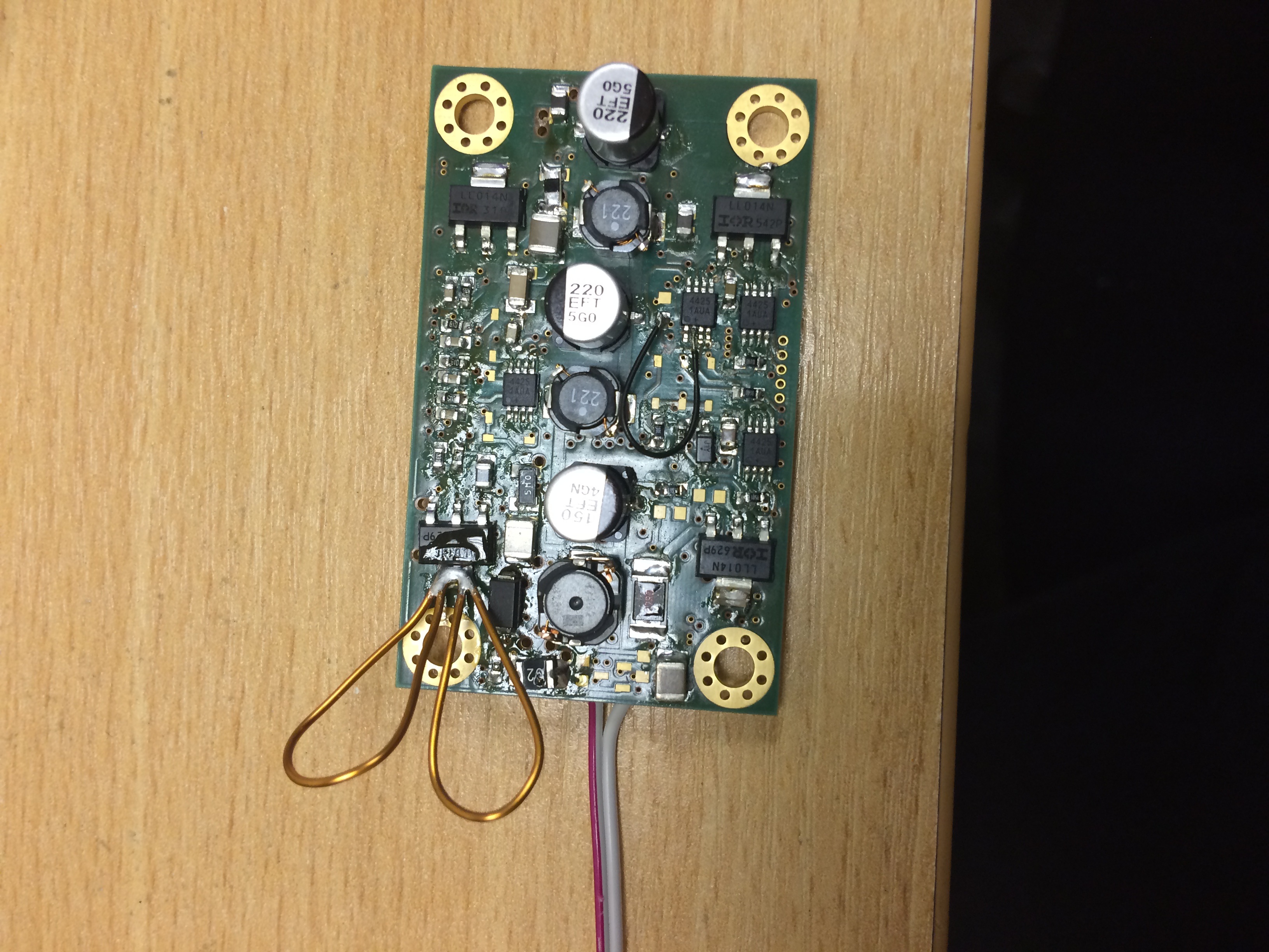

ето малко термоснимки от моята камера, правих си експерименти с радиатори направени от тел, едната термоснимка е без радиатора, другата е с.

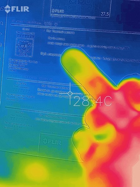

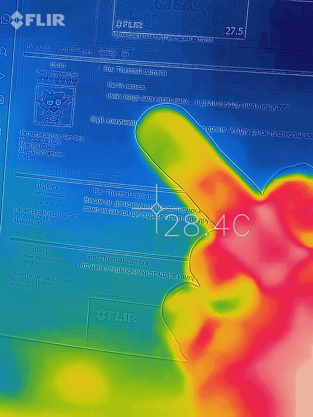

Трудно се различава, ама това е среден пръст. Гледах далечните обекти да са по отчетливи.

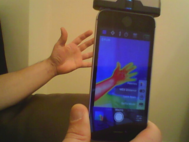

Снимах го с камерата на лаптопа, затова е с лошо качество, кръгчетата се виждат в менюто, опцията се нарича MSX Distance

Нямам го това, имам само две опции - color camera alignment... Стара версия на приложението или на камерата?... Имам Flir One, 2016...

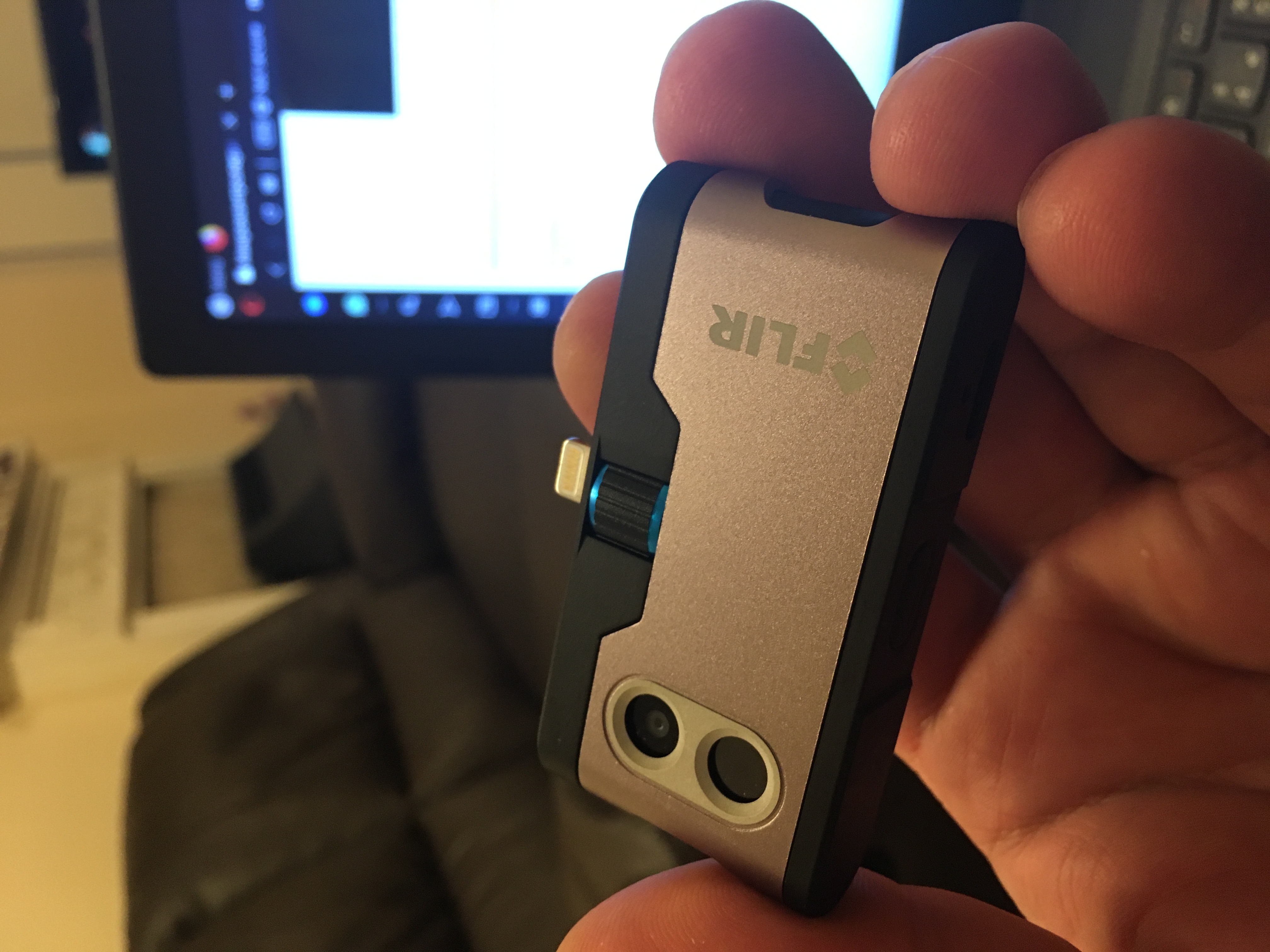

d_jelev написа:
Моята е от 2017, ето я как изглежда. Това с напасването е софтуерна опция, пробвай да си преинсталираш софтуера.

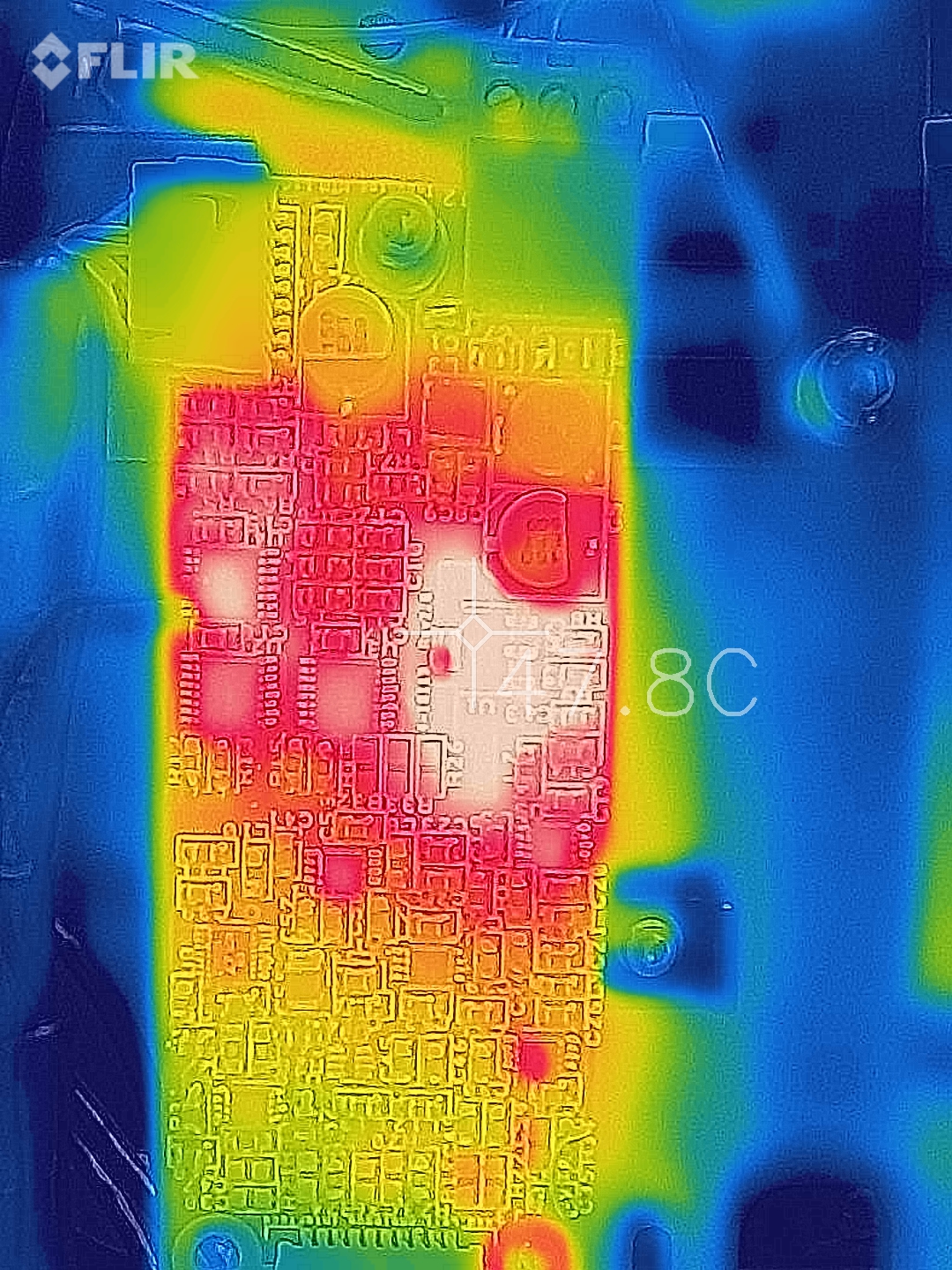

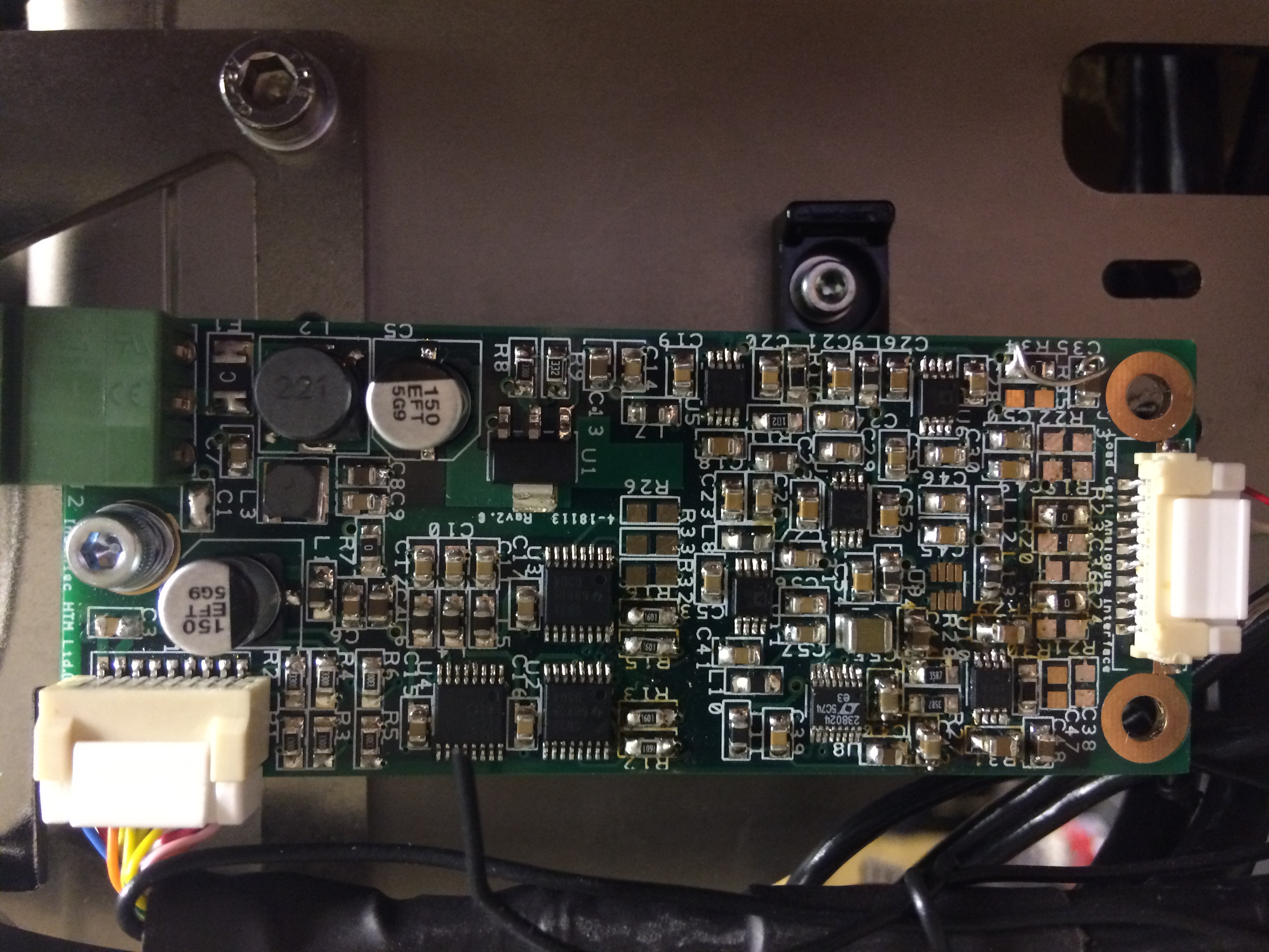

Муха, това ФАЕ да не би да е FEA или пъk FMEA? Вижда се точно какво грее и колко грее, ето още малко мои снимки, там се вижда че грее линейният регулатор на напрежение и температурата е приемлива. На мен ми стига. На работа правим thermal analysis с подобни камери, да с малко по-добра резолюция, гледаме как се разпределя температурата по платката и ако има концентрация пренареждаме елементите или подобряваме разсейването.

Bai Ui написа:
Това е :)
Bai Ui написа:
ама за чий :?: то си има софтуери за симулации баш за термал анализ. на ниво компонент/платка/изделие... и ти смята нагряване, и оптимални радиатори и позициониране, и прочие...
пък и са доста точни.... е и доста скъпи :)
е ще помогне вече като е направена платката и се чудищ що не работи както требе или стопява припоя от едната страна :)
