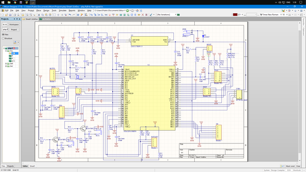

Ето ама неслагайте пъл-ъпи на JTAG-a че там ще закачам дисплея.
Ако искате сложете и един 4 краков конектор за I2C OLED display, вслучай че не подкарам тоя от автомобилното CD. Аз го подкарах ама като включа всички сегменти и последните не тръгват.
Иначе поединично си работят всичките.
Крачетата за I2C-oleda:
1. маса
2. ток
3. клок
4. дата
Sheet1.rar [32.01 KiB]
255 пъти

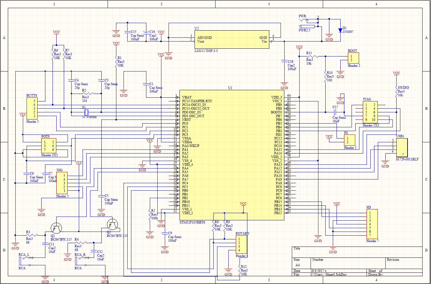

тц, нямах предвид да ти редактираме... всъщност някой ако иска да редактира, ама аз съм на лайнукс и не мога да отварям таквиз файлове. Дай картинка/пдф само, като за предпочитане да се виждат номерата и стойностите на компонентите, за да не стават недоразумения.
Иначе нещата, които ме съмняват са:
1) Сякаш си спестил мноо от филтриращите кондензатори по захранването. Може да си отвориш дейташита, там са описани колко броя и какви стойности са нужни. Това обаче е минимумът и само в случай че ползваш качествени такива.
2) Не помня в чаршафите дали VDDA е с филтър, но силно ти препроръчвам да сложиш. Аналоговото захранване затова е изведено отделно, а не за да го окъсиш... От него се храни PLL-a и аналоговите периферии DAC/ADC. Ако не сложиш филтър, PLL-ти ще се чува и в съседния квартал, а пък шумовете от цифровата част ще ти съсипят аналоговщината.
3) DAC-a също може да го отфилтрираш. Най-малкото, заради съжителството му с PLL-а. А при по-голям мерак може и да му вдигнеш резолюцийката, така че едно low-pass-че може да предвидиш ей тъй за всеки случай.
Има и други, ама дай едно по едно...

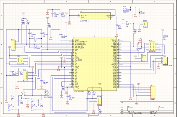

Ето я схемата, ся ще редактирам "късото" и low-pass на аудиото. Аз от мързел не сложих low-pass. И кондензатори не сложих от мързел. :twisted:
Това обаче не го знаех че аналоговата част се захранва отделно. Тя много ток ли дърпа, щото може да се филтрира с RC вместо само с кондензатор.
Как да променя clearance-a че крачетата на контролера стават зеленички ? Вмомента workaround-вам като го изключвам.
Освен това как да направя екранировката да не минава толкова близо покрай пътечките ?

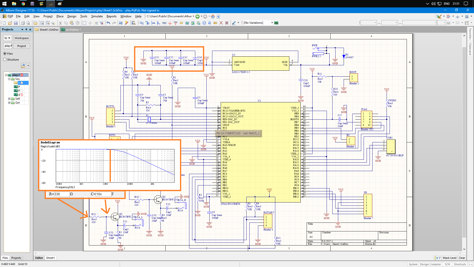

Ето готов съм
filter.png [ 211.35 KiB | Прегледано 5168 пъти ]

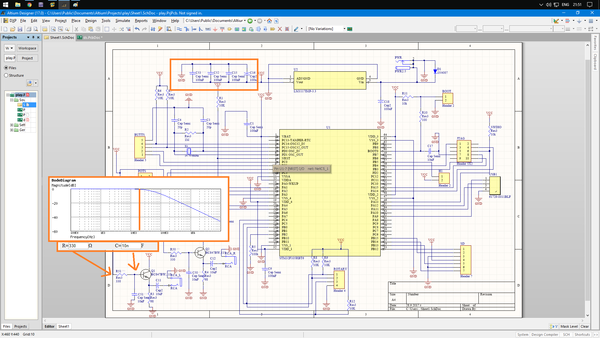

Правилно предположих, виж намерих му схемата: https://wiki.cuvoodoo.info/lib/exe/fetc ... :baite.pdf
3.3-те волта отиват директно към регулатора а краче Vcc няма.
Нали няма проблем Vbat да си стои вързано с аналоговото ?
update:
sdj_final.png [ 43.1 KiB | Прегледано 5135 пъти ]

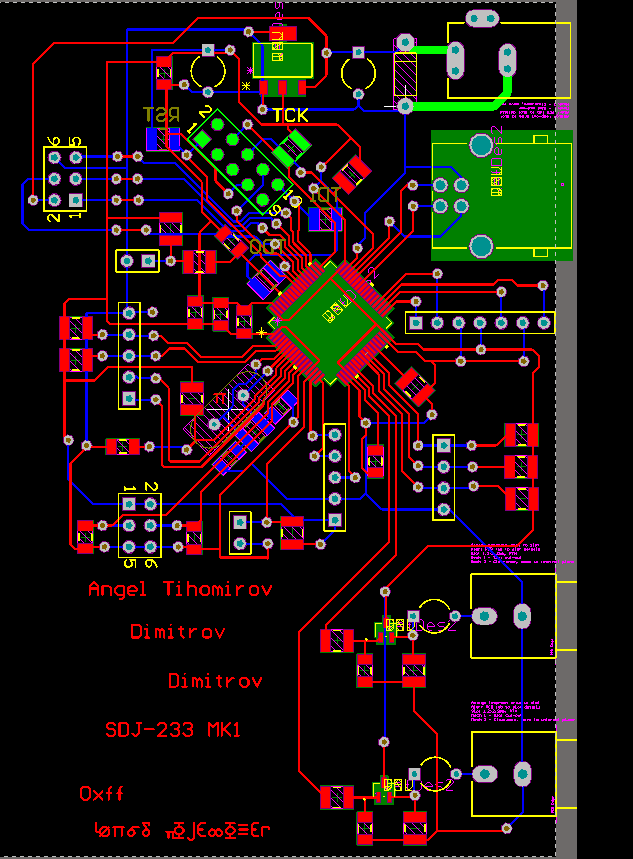

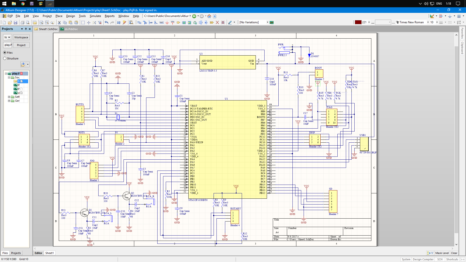

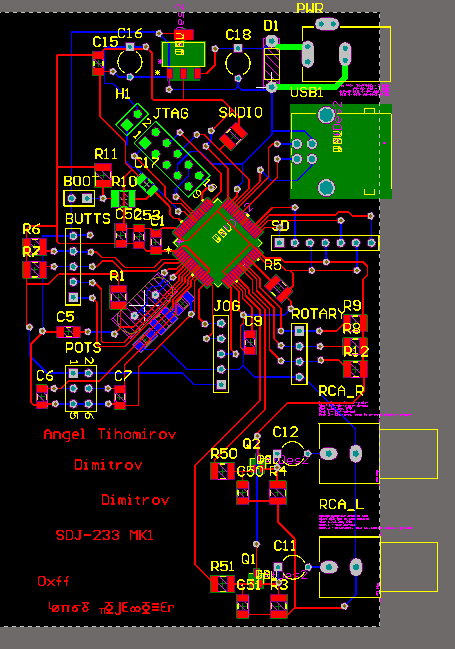

95 набор съм. Разделих дисплея от jtag-a и добавих пъл-упи. Струва ми се че се отказвам да я правя сам. Много дупки има за пробиване и ще ми се вземе акъла. Покрай jtag-a стана адски натрупано и ми е някво грозно ама ко да се прай, не ми се занимава повече.
sdj_sch_final.png [ 215.5 KiB | Прегледано 5121 пъти ]
sdj_pcb_final.png [ 66.74 KiB | Прегледано 5121 пъти ]

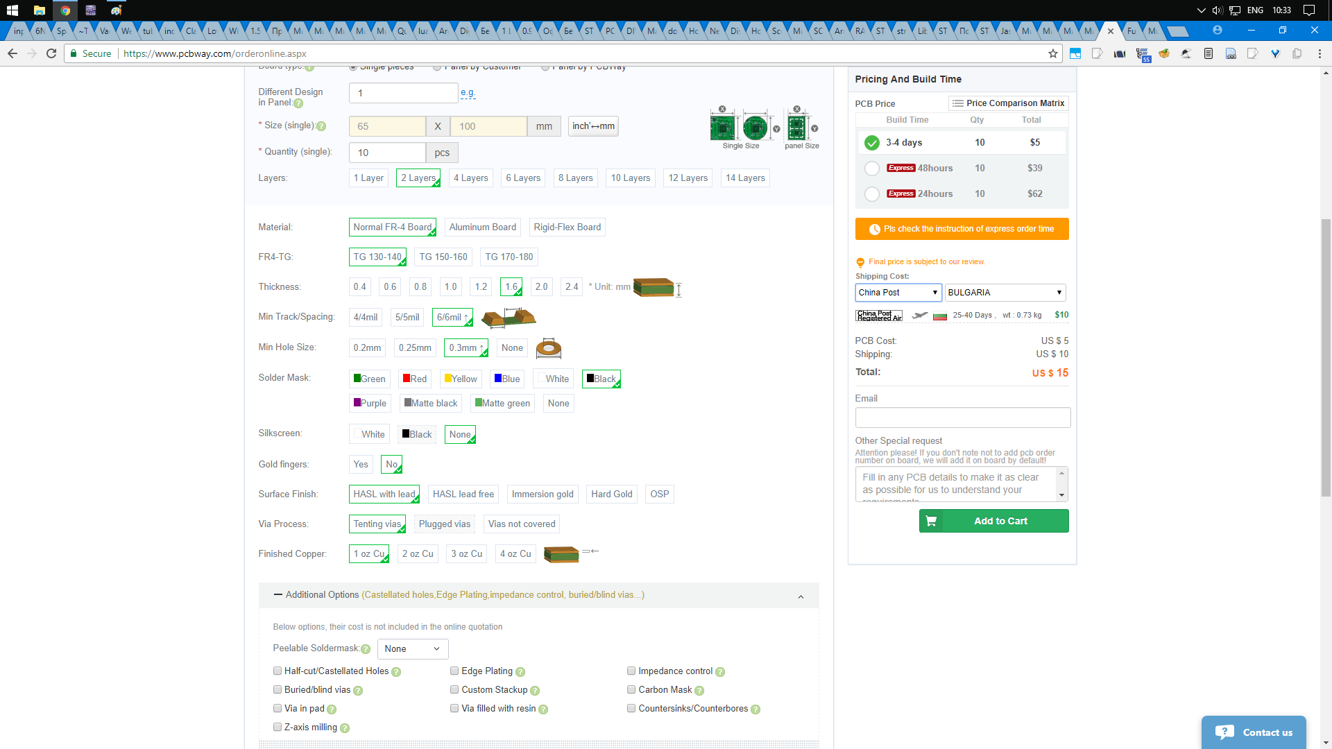

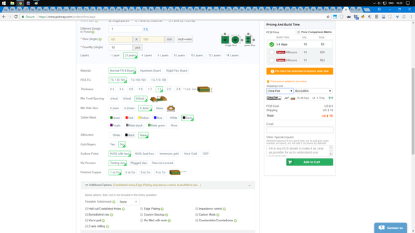

Не е вярно тва, стават бързо-бавно. Бързам щото един приятел ще заминава за софия и да иска да го види работещо. Тръгнах да поръчвам на китайците да ми направят 10 платки ама са им много сложни настройките и незнам дали трябва да променям нещо от стандартните?
FR4-TG ? - Кое да избера ?
Min Track/Spacing ? - Знам какво е това но незнам как да разбера колко е в моя случай.
Min Hole Size ? - И това знам, ама незнам колко са малки.
Gold fingers ? - Това какво е ?
Surface Finish ? - wtf
Via Process ? - Tenting vias ли са нормалните които ги правят с електролиза и няма нужда от ръчно свързване на 2-та слоя ?
Finished Copper ? - Кое да избера ?
Peelable solder mask ? - Какво значи това ?
Via in pad ? - Какво значи това ?
Via filled with resin ? - А това ?
Много им е бъгав сайта на тези, ще поръчам при другите. Променям thickness на 0.4 да видя цената, става 39$, после избирам пак стандартното 1.6 и цената си остава на 39..
И ко пишат: Final price is subject to our review.
Демек ако правиш нещо голямо и ще те обръснат едно хубаво. Тези са от измамните китайци.
Е има и друго де: Може да им хареса платката ти и да ти направят отстъпка. :D
5$ за 10 платки с черна solder mask-a е мн. добре.
Само да нямаше доставка, че и тя е нещо мн. скъпа - 10$ през China post. Хората в aliexpress пускат всичко free shipping а тез..
Абе и така е добре, 30 лева за 10 платки не е много. Все едно черната солджер маска е струвала 20 лева и готово :D
wtff.png [ 127.65 KiB | Прегледано 5098 пъти ]
