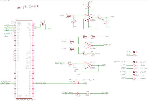

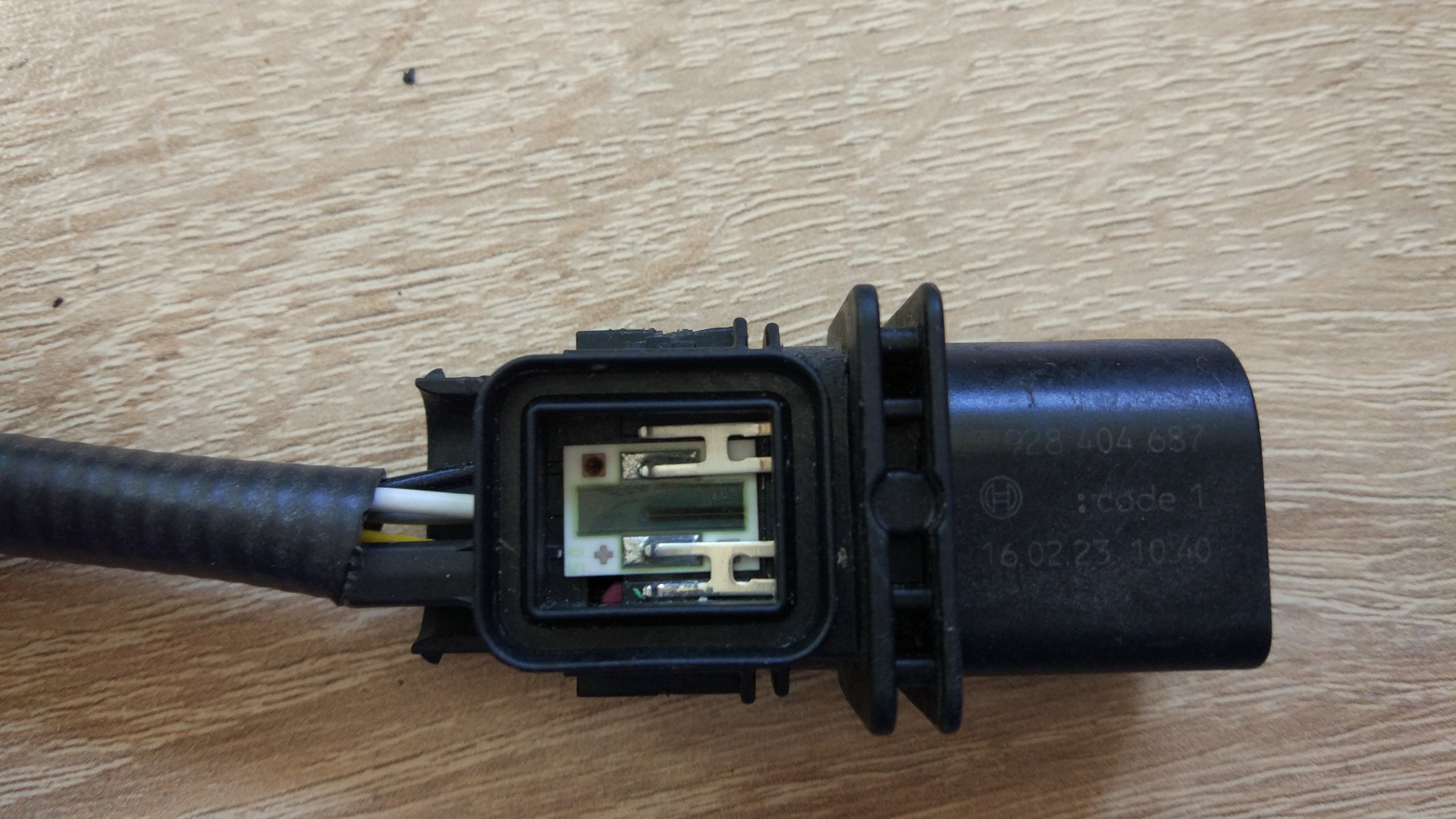

Ударих на първия камък. На сензора, дето го имам, липсва rcal, пин 5, зелената жица. При тоя модел резистора бил вътрешен.
Обаче на схемата играе няква съществена роля.
Ко да правя ся? :)

Мнение Re: Подкарване на LSU 4.9
На схемата няма пин 5 на конектора към датчика...
Поради няква причина, там е дадено както се вижда на самата букса, по редове.

Т.е. Не знаеш колко е rcal? Дали не е маркирано някъде, а сигурно има и друг начин да се разбере.

Реконструктор написа:
Не е и така. Например, нагревателя - според едната схема е на 3 и 4. На другата трябва да е на 2 и 2 на двата конектора, но го виждам да е на 1 и 2. Каша някаква. Освен ако аз не гледам криво де.
Дай някакво по-ясно тълкование кой сигнал на кой отговаря.
Един страничен съвет. Вместо Q1, сложи някакъв хай-сайд ключ на захранването, а другия край на нагревателя свържи на маса. Въпросните ключове се управляват с логически сигнал, и имат всякакви защити + детекция на включен товар или монитор на тока през него. Ако не друго, поне схемата ще е защитена от късо в товара. В Комет имаше някакъв избор на такива чаркове.
И още един - вместо 7805, метни нещо по "авто". Да кажем LM2931. 7805 е чудесен за мигалки. :D

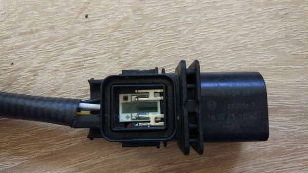

Разгадах го. :) На самия конектор има капаче, което като отвориш (с леко насилие), вътре има нещото на снимката. Това е някакъв линеен потенциометър между пинове 1 и 5, който явно се калибрира в цеха и се запоява, преди да иде в магазина. Измерих го 64 ома, което е близка стойност до схемата (62).

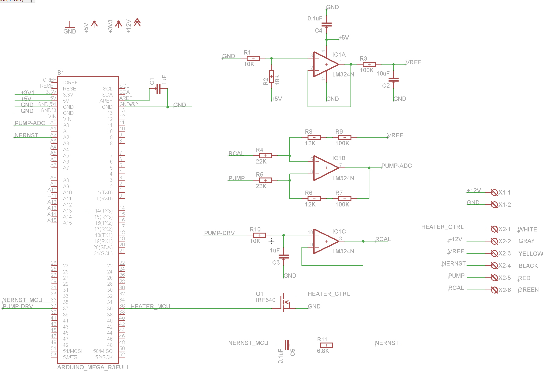

Еми, това ще бъде. Общо взето е копие на схемата, без разните неща като захранвания и т.н. щото си ги има на ардуино-то.

Мнения: 12944
За мигалка е чудесна. За авто-електрика е потресаваща. :D
А, да. Има грешки сравнена с оригинала.
