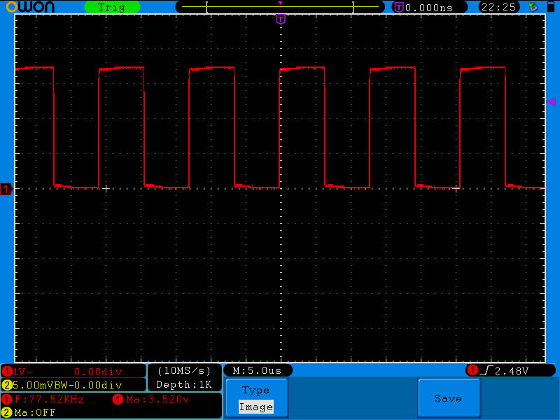

Ползвай si5351a. Чипчето е евтино. За няма половин час се плучи следното:
synth77500.jpg [ 121.95 KiB | Прегледано 5557 пъти ]
Чет Юни 23, 2016 9:17 pm
Мнения: 3558
Мнение Re: Генератор за 77.5kHz (DCF77)
Не знам скопа колко точно мери честотата ама 77.52 както ги изписва са извън допустимата точност за DCF77.

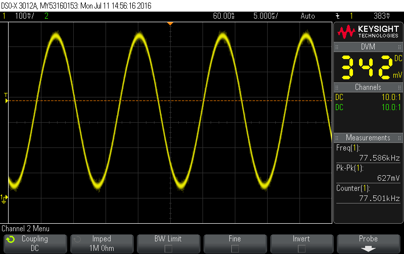

Така или иначе аз вече си бях поръчал AD9533 от китай. Излезе 8-9лв някъде с доставката, налепено на платка с кварц.
Днес успях да го подкарам със симулатор на SPI. Резултата е синосоида с честота 77500.05 Hz (честотомера толкоз показа).

Скопа не го гледай какво пише - може да не е вярно. Към края на седмицата ще го мерна с честотомер да видим какво ще покаже.

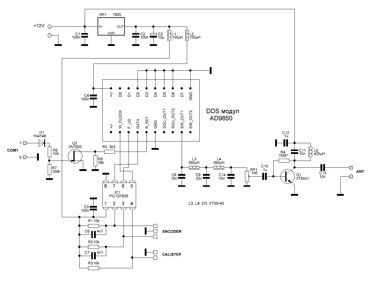

Някой знае ли продаваните по магазините метеостанции HAMA, сверяването на часовника им кой сигнал от DCF ползва - амплитудно модулирания ли или фазово модулирания? Направих си едно предавателче с DDS и с амлитудна модулация, намерих в нета една програмка, която взема времето от часовника на компютъра и го предава в стандарт DCF на COM1, която с един ключов транзистор управлява нивото на сигнала от DDS, но часовника на HAMA-та не иска и не иска да се свери. Та си мисля, че можи би ползва фазово модулирания сигнал.

Направи някое-друго измерване.
Не вярвам да е фазово-модулирания, но знае ли човек.
Трябва да си измериш честотата на изхода, както и модулацията ти дали се получава вярно.
Отделно може да се вържеш на изхода на приемника и да видиш там какво се случва.

И си оправи схемата на Q2-то, че така му се зарадвах, пък той се оказа друга бира :)
