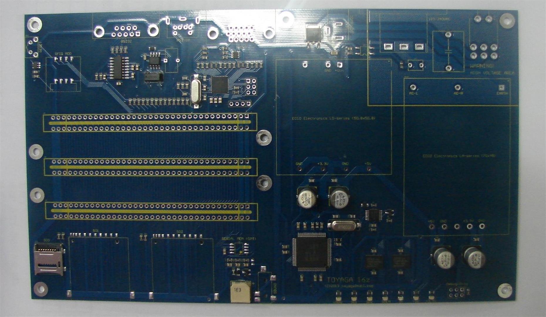

Ъпдейт :)
Най-после са готови платките. Имам няколко празни и няколко частично наситени с елементи които са сравнително по-трудни за ръчно запояване. Доста от празните платки мога да ги раздам ако някой иска, нека ми пише. За другите платки също може, но за съжаление там ще трябва да искам за частите (някои от тях не са особено евтини, тъй като минимална цена никога не ми е била целта в тоя проект).
Сега ще доналепя остатъка от една платка и после вече е писане...
Тук закачам файл само с частите които не са предварително инсталирани на тия платки, които имат части по тях; иначе пълния BOM е в гита.
16z-preinstalled.jpg [ 221.5 KiB | Прегледано 7063 пъти ]

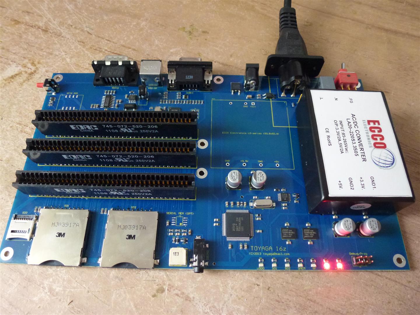

Ето снимка на изцяло сглобена платка (AC конфигурация без RF). Напреженията са си на място и както трябва и процесора се обажда през програматора. Естествено като за първи прототип не мина без грешки :| Но нито една не изглежда фатална. Ще ги пиша тук за да не пиша поотделно на всички дето поискаха платка.
Първата и най-сериозна грешка е че футпринта на DC конвертора е инвертиран. Понеже точно тоя модел 20 вата не го бях ползвал преди, се наложи да го дефинирам по време на дизайна, а китайците веднъж дават изглед отгоре, друг път отдолу... е, объркал съм изгледа. Той конвертора и в момента може да се сложи, но трябва да е от долната страна на платката. Или по гръб и свързан с жици.
Друг дребен проблем е, че дупките на разширителните слотове са малки и слотовете влизат трудно и не до края. Дупките на суперкондензатора на часовника също са малки. Там просто му отрязах пиновете и го запоих SMT. И последно - AC конекторът е малко по-назад, отколкото трябва.
Всички тия проблеми вече съм ги отстранил във файловете на проекта, но за съжаление съществуват на тия прототипни платки.
P1010034.JPG [ 235.47 KiB | Прегледано 6871 пъти ]
