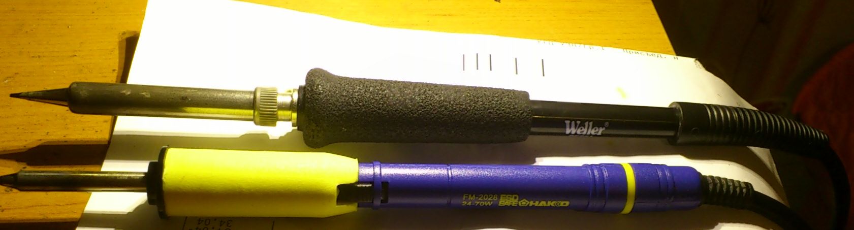

Подкарах го с тая PWM схема за по бързо:
http://www.sentex.ca/~mec1995/circ/pwm555.gif
Кондензаторите са сменени с 10 и 20 микрофарада, честота към 6 Hz.
При 18 В и 20% запълване вдига към 300 градуса. Изглежда малко по-малко от PES51
DSC_0818.jpg [ 84.4 KiB | Прегледано 10799 пъти ]
Сря Мар 27, 2013 12:15 am
Мнения: 3070
Мнение Re: Универсална станция за запояване.
Споменах ти да си вземеш от другите дръжки, ама не си прочел. ;) Тая хем е афиф, хем е по-неудобна (по-голяма в диаметър) от другите.
...иначе, ако 5.5 срещу 8мм в диаметър е "малко по-малко", явно имаме различни виждания по въпроса. В което нищо лошо, разбира се.
