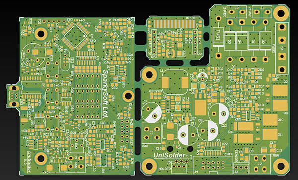

Мисля да ги давам така за правене. Процепите са по 3мм, мостчетата и те. Някакви съображения?

sparkybg написа:
Ако не е предвидено скоринговане и ако не е късно вече, на мостчетата им удари по 1-2 малки отвора, да могат да се чупят по-лесно на ръка.
Чет Яну 15, 2015 4:01 pm
Мнения: 3070
Мнение Re: Съвсем (е, почти) универсална станция за запояване.
Gogo написа:
sparkybg написа:
А, то това ще пускам само една бройка. Пуснах я вече де. Ако не се чупи ще го резна с дремела.
Ама, я ме светни какво е скоринговане? Имат го като опция, ама никога не съм се ровичкал по въпроса.
ПП: Видях какво е. :) Сигурно като поръчваме "голямата" поръчка ще трябва нещо такова.

Мнения: 30927
И аз ти препоръчвам дупки там, скоринговането зависи как се прави, на много места е с механичен нож, но точно там където няма да се чуои лесно няма да може да стане, поне без риск от съсипване - малкото платле горе, оставил си му доста здрави мостчета и то на 90 градуса едни от други. Отворите са чисто и изпитано, на 3 мм поне 3 отвора 0.6, после и с ножичка можеш да го срежеш.

Мнения: 3070
Утре или вдругиден трябва да дойдат. Ще добия ясна представа какво трябва, когато се търси счупване. Май наистина са доста по-здрави от нужното. Ама за всичко си има първи път.

Мнения: 3070
Оказа се че се чупят и така - без дупки. 2 от крачетата на малката платка трябваше да ги изрежа с дремела де.
