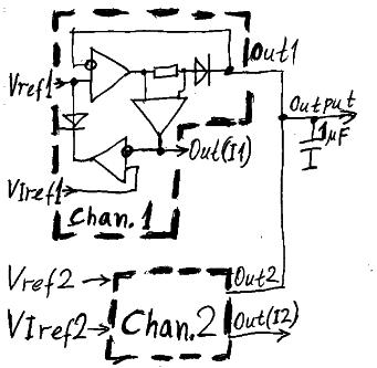

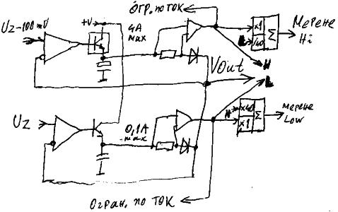

Мнение Re: Лабораторно захранване
Искате хубаво мерене пък мислите цифрово - с аналоговщина се прави!
Нескопосно надрасках схемичката, но и без това е само за даване на наклон. Ако се наложи - каналите може да са повече.
Идеята: две захранвания, всяко специализирано за токовете си, си сумират изходите. За да не пречи по-голямото на по-малкото: настройва се на по-ниско напрежение. По-малкото си работи докато не се задейства ограничението по ток. Няма нужда от бързи превключвания. Измерваният сигнал за големия ток трябва да е с точна нула и после си се сумират по вкус. Схемичката е доста гъвкава.
Edit, че забравих да кажа: схемата, по която са свързани регулаторите, е тип "еднополупериоден изправител" - те си се включват в паралел без проблем. Това не личи много от надрасканото :oops: Значи: излиза най-голямото напрежение, като задейства ограничението по ток идва ред на по-големия канал - красота!
Е, все някакъв кондензатор ще трябва на изхода, защото не може "детекторите" да са безкрайно бързи!
Иначе: можеш да включиш без грижи и акумулатор за товар...
И накрая: пренадрасках схемата, че ме досрамя:
Уф, пак съм забравил нещо: добре е мястото на диода и шунта да се разменят - поради много причини.

Bongo, Идеята ти е супер, ама НЕ работи. Първо защото последователния диод ти е проблем. Пада върху него в права посока НЕ е константа и зависи от тока през него, като може да варира от тока през него за шотки диод от 1мВ до 600мВ, Та когато опънем рязко ток, тока през диода рязко ще скочи => дропа върху него също ще скочи от 1мВ на 500мВ примерно, а ние се борим да стабилизираме изхода по-добре от 100мВ ... Та само дропа върху диода е поне няколко ПЪТИ по-голям. Та полза от големия кондензатор преди диода и шунта май няма никаква, освен да забавя реакцията на регулатора ...
От друга страна когато работи само малкия регулатор и имаме консумация 3uA от устройството, ти разчиташ, че диода на мощния регулатор ще е запушен. Проблема е, че през диода ще тече обратния му ток (за щоткито с малкия дроп в права посока е МИЛИампери), който е съизмерим (да не кажа един-два порядъка по-голям) с тока, конто консумираме и искаме да мерим ... Та нещата не са толкова прости, колкото ти изглеждат, ако говорим за динамично регулиране, компенсиране и мерене...
Спарки, говоря за четерипроводно свързване на товара към захранването (както съм го нарисувал на последната схема). При него без проблем за ниски честоти можем на 100% да компенсираме дропа по кабелите между захранването и товара, без значение дали съпротивлението им е 0.01 или 1ом (даже и повече).
И аз мисля, че кондензатора трябва да е преди шунта и товара и да е с минимален капацитет. А за ограничението на тока в случая нали казахме, че го използваме само като "токоограничение", а не като прецизен регулатор (генератор) на ток.
