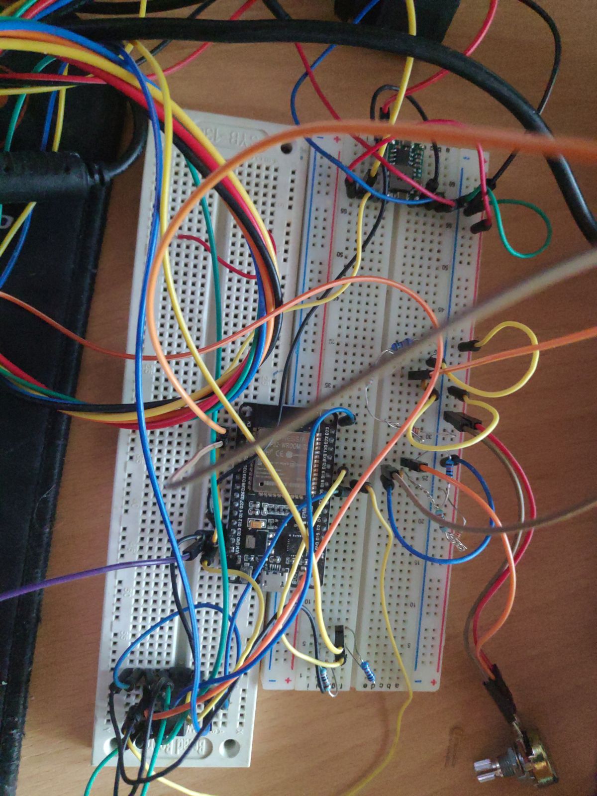

TheWizard написа:
https://l-36.com/ESP32_Low_Noise_Voltage_Measurements.php
Ще го пробвам, за сега осредняването изглежда единственото читаво решение. :)
По повод жиците - не трябва да са причина. АЦП-то на AVR-а ми е бачкало без проблем и шумове близо до работещо делко. Може би причината е, че винаги ползвам осредняване и не се е забелязало. Като правило цялата електроника в една кола трябва да е устойчива на шумове.
По повод захранването - има си такова, 5V стабилизатор. Сега, не знам обаче какво се случва като мушна USB кабела, дали не превключва.
За честотата на семплиране, наистина имаше такова нещо, на AVR-а колкото по-висока честота, толкова повече шум. IDF-а се оказа, че си има ф-я за задаване на делител за тактовия генератор на АЦП-то, но дори на максимална стойност (255) няма съществена разлика.
Калибрацията е безпредметна, защото първо едва ли влияе чак толкова на резултата, второ за нея се изисква ебаси точния професионален мултицет, с какъвто не разполагам и не ми се дават хиляди левове. :)
По повод точността. Текущия проект използва мапове (които не знам от къде и как са взети, но са единствените достъпни в нета) с размерност 10 бита. 10 бита върху 5 волта, това е точността.
Както казах, ще пробвам алгоритъма по-горе, защото освен осредняване предлага и линеаризация, което е другия проблем на тоя чип. Колкото до опасенията, че ще става бавно - не се притеснявайте, това е тлъст мазен 240 МХц проц с ФПУ, въобще не му е проблем. :)

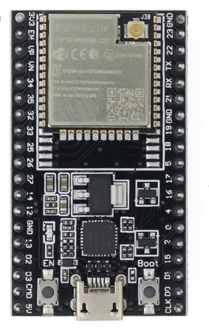

Днес дойде един друг чешит, който е с външна антена и трябва да кажа, че АЦП-то му е безкрайно по-стабилно.
Обаче има един друг малоумен проблем, за да налея софтуера, трябва да държа непрекъснато бутона boot. Със старата платка това го нямаше.

Странно. На платката се вижда схемата с двата транзистора която трябва да автоматизира този процес.
Strapping Pins
The ESP32 chip has the following strapping pins:
GPIO 0
GPIO 2
GPIO 4
GPIO 5 (must be HIGH during boot)
GPIO 12 (must be LOW during boot)
GPIO 15 (must be HIGH during boot)
от тук https://randomnerdtutorials.com/esp32-p ... ence-gpios
и все пак не каза как мери АЦПто батерийка от волт и половина :)

пробвай двата (бутона) заедно ... и пускаш

Ама аз не ща нищо да натискам.
Вто Фев 22, 2022 9:22 pm
Мнение Re: Подкарване на LSU 4.9
Виж на онези пинове да няма нещо закачено.

Рек - бавното "мерене" също не е панацея. Трябва да се мери (почти) на максималната скорост предвидена за конкретното ацп. SAR ацп-тата зареждат кондензатор и после с DAC и компаратор вадят бит по бит стойността - всяко една итерация се прави през това време което каза че забавяш и докато ти го правиш бавно, холд кондензатора се "изпразва" от различните утечки дето ги има. И пак мериш грешно. Времето за семплиране е друга работа - това е времето за което свързваш кондензатора с пина - него го определяш от изходното съпротивление на източника и размера на кондензатора. Реално можеш и мноооого голямо съпротивление, само трябва да дадеш време на кондензаторчето да се зареди. Ако мериш един и същ канал и сигнала не се променя много бързо тия ефекти няма да ги забележиш, защото холд кондера си е зареден горе долу до това което пак му подаваш, ама тръгнеш ли да сменяш канали и краткото семплиране веднага лъсва. Дългите и омотани жици в комбинация с голямо изходно съпротивление са си гаранция за слушане на радио - това че нямаш смущения според теб, не значи че няма - едни 50 херца се чуват даже и на поляната да излезеш.
Не, заклевам се, ше умра от смях. :D Значи понеже ми писна да натискам копчета, се върнах към старата платка, където това не се налага. Обаче, за ташак, извадих от пликчето друга, където съм ги поръчал заедно (5 или 10 бр.) И чудо АЦП-то е бетон, не мърда въобще (е, от време на време малко, но е нормално, всички са така). Значи имаме една от късите платки, с интегрирана антена, която е много зле. После имаме една от дългите с външна, която е по-добре. И после имаме трета, пак от късите дето е супер. :D
Тва китаеца като тръгне да прави нещо, всичко е с някво такова странно вълшебство, дето се чудиш как го е постигнал.

Попаднал си на платка с някой пин незапоен - някоя земя най-вероятно.

Ти какво очакваш от гаражно производство? Платките са наситени както са успели, и от фурната директно са отишли на рафта в али-чичо. Нали не си правиш илюзията, че в гаража продукцията се тества дали работи?
А и ако в чайника бракуваш нещо, нали ще ти се присмива целия квартал. Което ще рече, почти всичките ти роднини... :D
