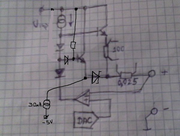

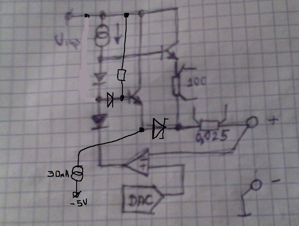

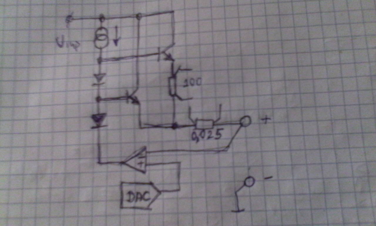

nik написа:
миро, значи не си разбрал идеята за двата транзистора....
Да си призная и аз не съм сигурен ;-)
А и от друга страна не мога да преценя доколко има смисъл, щото имаш един транзистор, вкаран в режим. Но тоя транзистор има шунт и ще клекне... Имаш втори транзистор без шунт, ама той е запушен и докато се отпуши пак имаш закъснение...
Единствената далавера в идеята е, че пестиш малко от управлението, ако в това ти е идеята - ОК, но иначе не мисля че ще е по-бързо или по-добро регулирането....
Дедо, няма проблем.. не знам какво те притеснява, ама Емо говори за различни диапазони, всеки около 12-бита и не държи да слиза на микроампери. Аз пък говоря за захранване в широк диапазон 0-4А, който обаче не е обвързан с диапазона на мерене.
Никой, всъщност аз споменах че има готови чепове за шънт монитори дето са 16/24 бита... но те отпадат щото Емо иска аналогов изход. Та не говорим за много битове. Не че ще е лошо да ги има, ама колкото - толкова.
Спорът е за друго. Емо иска като сложи 40 мА диапазон и токовата защита да я в тоя диапазон и меренето.
Аз искам да мога да си сложа токова защита примерно на 2.5А +/- 10мА, а след това меренето да може ако щеш да е 8-бит в диапазон 1-100uA.

Миро, схванах идеята ти. Наистина е хитра, защото решава проблема с големите пикови тоци. Идеално и много лесно би се имплементирало, ако шунта е към маса. Един транзистор, един компаратор и един кепчар на таймер в процесора ...
Кофтито е, че така ще мерим интегрирана консумация, която не ми носи много инфо ... Например периодично на всеки 15ms- sleep mode 1uA по следван от 10uS active mode– 4mA ... Това е няакъв интегриран ток, който в един момент е важен, но това не е моментна консумация и не ми помага много...
Относно единия обхват на мерене на тока – както съм направил схемата – въпрос само на софтуер е тока да се задава само и мери само в обхват 0..4А...
Ник, можеш ли да драснеш идеята ти с двата транзистора за меренето на малките и големи тоци?
Има една „особеност” на устройствата с GSM и тя е, че никога няма преход на консумацията от микроампери в амтери, а винаги се преминава през милиампери.
Устройството спи – консумация микроампери. Проца се буди – консумацията е милиампери. Проца захранва и буди GSM-a – консумация в ампери...
Т.е. регулаторите ще имат „повече” време за реакция при прехода от микро до амперова консумация.

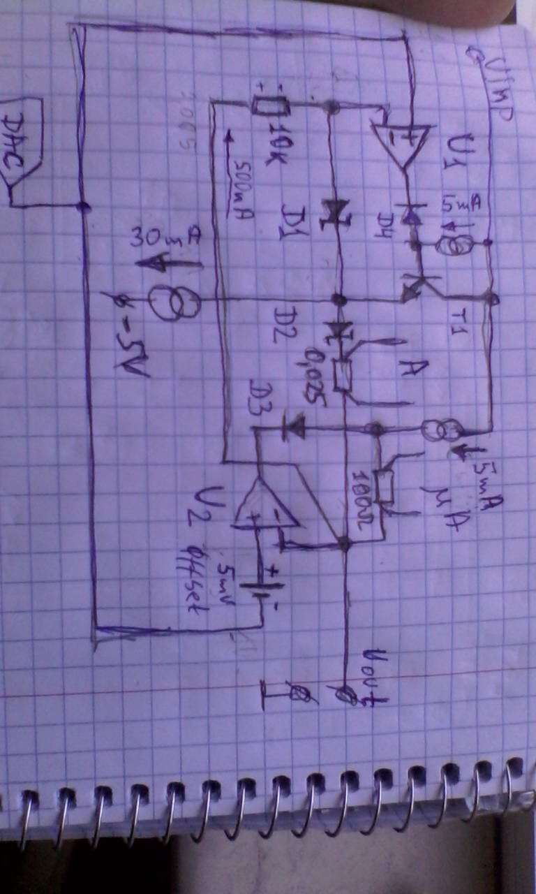

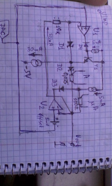

Начертах набързо моята идея с двата регулатора, която описах в предишния си пост.
При нея мисля, че е зибегнато пълното запишване на регулиращия мощен транзистор, когато консумацията е в микроамперовия режим (за което Миро спомена)
Има два регулатора на напрежение – мощен с U1,T1 и маломощен с U2.
Имаме 2 основни режима на работа, когато консумацията е под 5mA и когато е над 5мА.
U2 е с разстроен офсет 5мВ (батерийката в „+” входа на U2).
Ako например на изхода на DAK-a имаме +5.000V задание, то маломощния регулатор ще се опита да изкара на изхода 5.005V, а мощния – 5.000V.
Ако консумацията в изхода е по-голяма от 5мА , маломощния регулатор ще „клекне” и изхода ще се „поддържа на 5.000V от мощния регулатор като тока в изхода ще е сума от тока през нискоомния шунт + 5мА . Така с големия шунт ще мерим с 5мА по-малък ток от изходния. В случая потенциала в емитера на Т1 ще е 5.000В + дропа върху нискоомния шунт и пада в права посока кърху щотки диида Д2. Т.е. при изходен ток 4А ще е 5.000+4*0.025 + Uf _диода или около 5.4В. У2 ще е сетнал изхода си максимално към захранването си, така че диода Д3 ще е запушен и целия ток от токогенератора – 5мА ще „изтече” към товара.
Шотки диода D1 и ще е запушен.
Ако консумацията в изхода е под 5мА – маломощния регулатор ще успее да повдигне изхода на усилвателя до 5.005В, като целия изходен ток ще мине само през високоомния шунт . В този случай на потенциалната разлика межу изхода и „-„ входа на U1 ще е 5мВ, така че през резистора 10к ще протича константен ток 5мВ/10к= 500nA.
Мощния регулатор ще поддържа потенциал на емитера на Т1 5.000В – Uf-D1. и тъй като тока е много малък – пада върху диода ще е също малък – няколко десетки миливолта (да кажем 50мВ) Или потенциала в емитера ще е 5.000-0.05 = 4.940В.
Т1 няма да е запушен, а през него ще протича тока от генератора на ток към -5В ( в случая съм приел да е 30мА), който ще го държи в режим.
Диода D2 ще е запушен, защото е захранен с обратно напрежение от 55мВ. През него ще тече само утечния му ток, но той няма да е голям, заради ниското обратно напрежение ...
Сложността на дизайна е, че се опитваме да мерим токове съизмерими с утечните на компонентите ...
Схемата си има и своите кусури ...

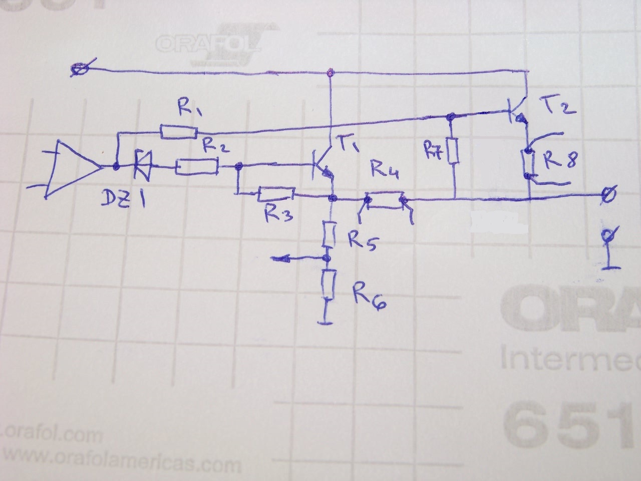

миро е прав - ограничението на тока трябва да е независимо от меренето на тока
но за улеснение за ограничението не е нужна такава прецизност колкото за меренето
относно 2та транзистора тук драснах нещо набързо, само като идея, не съм вниквал в детайли
R4 е шунта за големия ток, R8 за малкия ток
да кажем ценера е на 3.6В, а Т2 е като генератор на ток и при 4 волта на базата R8 се подбира за 40мА ток през транзистора
така операционния усилвател ще управлява само по ток Т2 до към 4 волта, нагоре ще започне да се отпушва Т1 който пък е емитерен повторител, т.е. по напрежение, тъй като сумираме токове, прехода ще е плавен и няма да има плаване
по някое време на въпросния преход Т1 ще започне да ограничава напрежението към базата на Т2 съответно и тока през R8 който няма да нараства повече
общия ток ще е сумата от двата шунта, така до 40ма ще има една прецизност, над 40 - друга
дори и друго схемно решение да избереш, за да вържеш 2 регулатора в паралел трябва да смесваш токове, не напрежения, само обратната връзка е по напрежение
100_7750.JPG [ 225.24 KiB | Прегледано 3897 пъти ]
