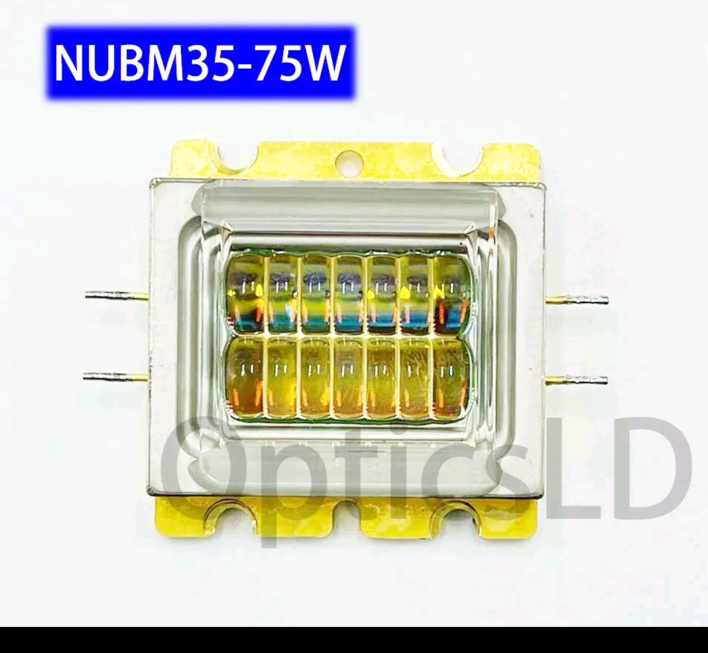

Това го знам че изходното напрежение трябва да е по голямо с 2V от входното. Няма да ми е нужно 63V и4. 5А, защото ще използвам два преобразователя, а не един. Всеки драйвър трябва да ми отдава 32V и 4.5А..Всеки драйвър ще се захранва от 6бр батерии 18650 24V. Лазерния масив е с два реда по 14 диода. Аз няма да ги свързвам последователно, а всеки ред с по 7 диода ще е отделен драйвър. Мога да включа само единия или двата ако реша. Тоест това са 32V x 4.5A = 144W. Два адаптера по около 170W ще свършат работа, но ще използвам батерии, както казах. Дори и 4бр батерии 18650 16V ще свършат работа да получа изходна мощност 32V 4.5A, но ще използвам 6бр

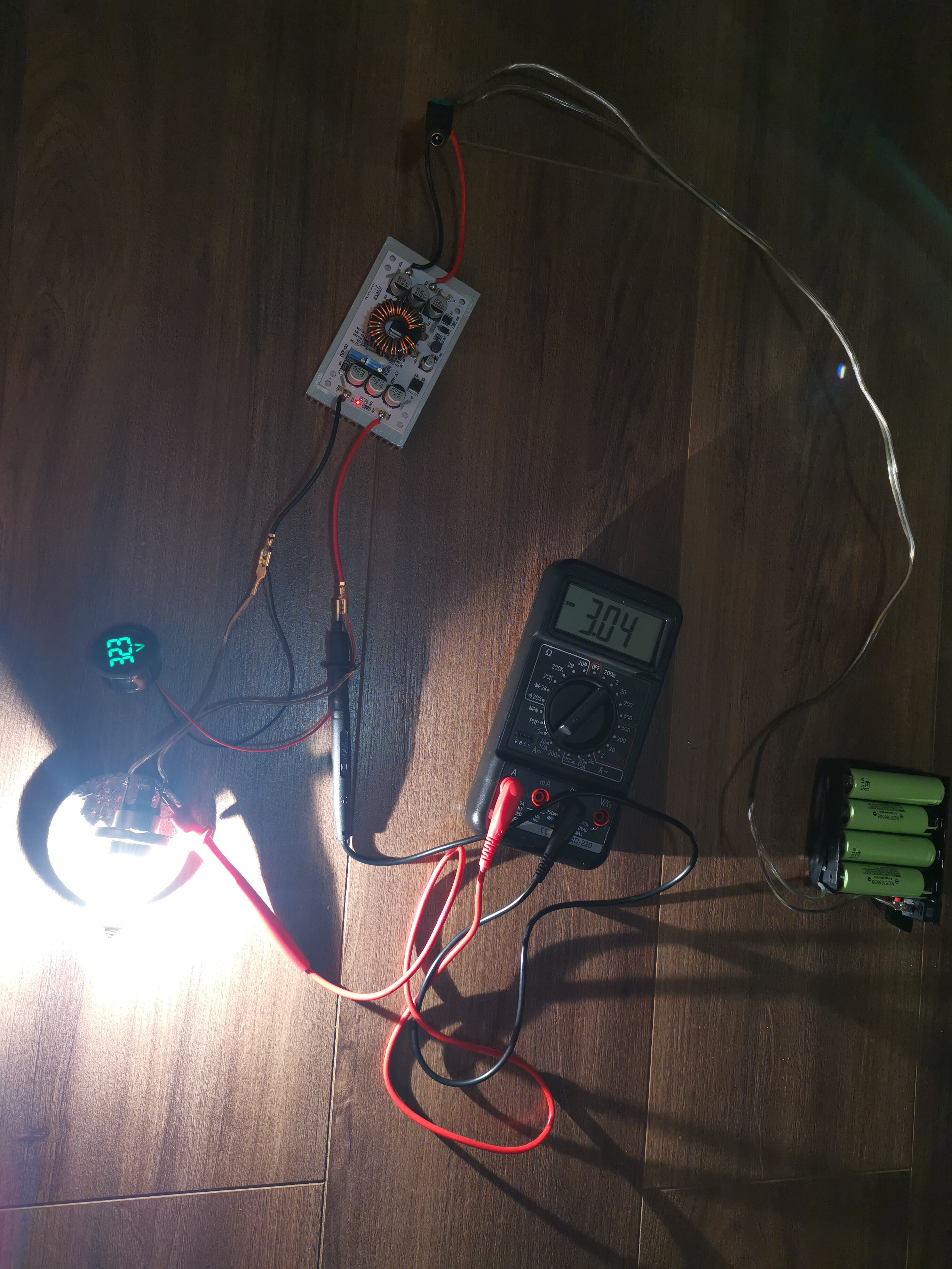

Преди малко се прибрах и направих тест с четерите батерии. Този път всички загряват еднакво и много по малко, предполагам така трябва да е. Сложих крушката от 24V/75W и определено има разлика. Спрях да увеличавам ампеража, защото вероятно щеше да изгори крушката, а стиганх до 90W по сметки.. При настройването на лазера ще имам закачен волтметър и амперметър, така че ще мога да виждам какво се случва през цялото време.

Ами 75 W крушка дърпа около 3 А, но когато Хари е специфицирана на 24 В реално тя работи на 28, защото на толкова зарежда реле регулатора, т.е. реално ще харчи малко под 3 А когато е в хафтомобила. Тя едва ли ще изгори толкова лесно, просто и скъсяваш живота. Волтметър пак казвам като настройваш леда не ти трябва, няма никакъв смисъл от него, трябва ти само амперметър, и както казах гледай да не откачаш и закачаш ледовете при включено захранване. Ако токът ти е в норми напрежението е невъзможно да е над допустимото за диодите. Ако това захранване работи читаво не трябва да имаш проблем, а ако не работи ...едва ли ще успееш да направиш нещо ако вземе че забие захранването някъде на макс, но хубаво е че макса му е близо до макса на диодите, та едва ли ще пукясат освен ако не е способно да вдига над 70.

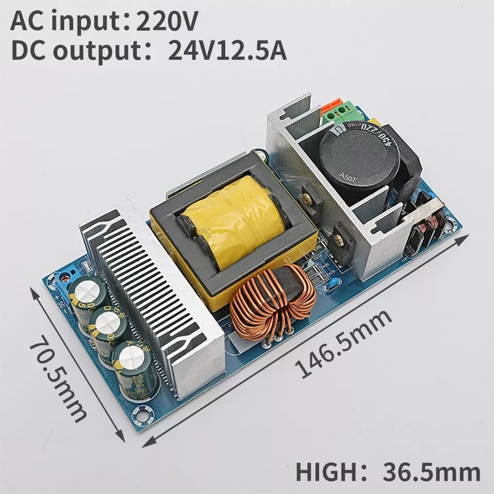

Намерих AC DC 24/12.5A преобразовател с 300W мощност. Смятам, че ще свърши работа и ще захрани лазера от 283W. Смятам да го използвам в другия, който ще направя след този, защото трябва само да купя още един лазарен масив. Всичко останало го имам.
300W switching power supply board high power industrial bare board power supply module AC-DC module 12V 24V 36Vto110-200v

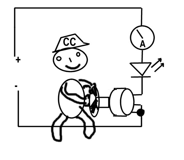

Те и така ако не го разбереш по нагледно не мога да го обясня.
Те това ти е CC захранване, представи си че са смалили жълтото китайци 10000 пъти и са го набутали вътре, то гледа колко показва амперметъра и регулира напрежението така, че токът винаги да е толкова колкото си му казал .... ако предположим че говориш китайски, или че то говори Български :)
В цялата тая постановка напрежението няма никакво значение, то е такова, каквото е нужно за да се поддържа зададеният ток, дали е 2,20 или 200 В е все тая. Естествено то не може да бъде по-висок от входното, от където идва и ограничението за товар при зададен ток.
Като казвам входното, в твоят случай това не са 12-те В които ти подаваш, това е максималното напрежение което може да получиш от преобразователя, да речем в случая грубо около 70 В. Дали там ще са 68, 70 или 170 няма никакво значение, защото китайчето ще го регулира така, че токът през товара ти да е колкото е зададен.
Това на картинката е типичен линеен източник на ток, твоят е импулсен, но това няма никакво значение. В случая имаш регулируем източник на напрежение, който обаче не регулираш ти а обратна връзка по ток - въпросното китайче. Това което ти регулираш е заданието на тази обратна връзка, т.е. това което му казваш на китайчето, от там насетне то има грижата да следи амперметъра и да регулира напрежението така, че токът винаги да е такъв какъвто си му казал че го искаш. Другият тример който имаш за напрежение на практика би могъл да има една смислена функция, да ограничи максималното напрежение което може да ти даде преобразователя, най-вероятно за такива които включват и изключват товара при работещо захранване.
Представи си че си задал ток 1 А, и товара ти е 10 Ом, а инвертора дава 70 В. Включваш захранването без товар, китсйчето вижда 0 А, то не знае дали има товар или не, и тръгва да върти като гламаво до де достигне зададения 1 А. Върти, върти до де упре, т.е. докато напрежението на изхода стигне въпросните 70 В. Там спира, няма на къде, малко е ошашано, гледа амперметъра седи на 0 .. ама то друго не може да направи. В един момент ти включваш товара и амперметъра скача на 7 А, китайчето е в потрес, почва да върти наобратно, но до де завърти до 10 В е минало някакво време, за това време товара ти е бил с ток значително по-голям от зададения от теб 1 А.
Затова когато имаш генератор на ток, особено когато говорим за светодиоди трябва да се избягва включване на диоди към работещ източник СС.
Съответно имаш две ограничения.
1. Ако сложиш товар 30 Ом и очакваш ток от 3 А това никога няма да се служи, защото максималното ти напрежение е 70 В, или при 30 Ом може да даде не повече от 2.33 А.
2. Ако сложиш товар 1 Ом и искаш ток 3 А, и това няма как да стане, защото минималното изходно напрежение е равно на входното, т.е. 12 В и при 1 Ом ще имаш 12 А.
Всичко това се пренася и към въпросните лазерни светодиоди. Разликата е че те са нелинейни елементи, т.е. закона на Ом I=U/R е "невалиден" извън много малки граници на промяна на U. Именно затова всякакъв тип светодиоди се захранват не с константно напрежение а с константен ток.
