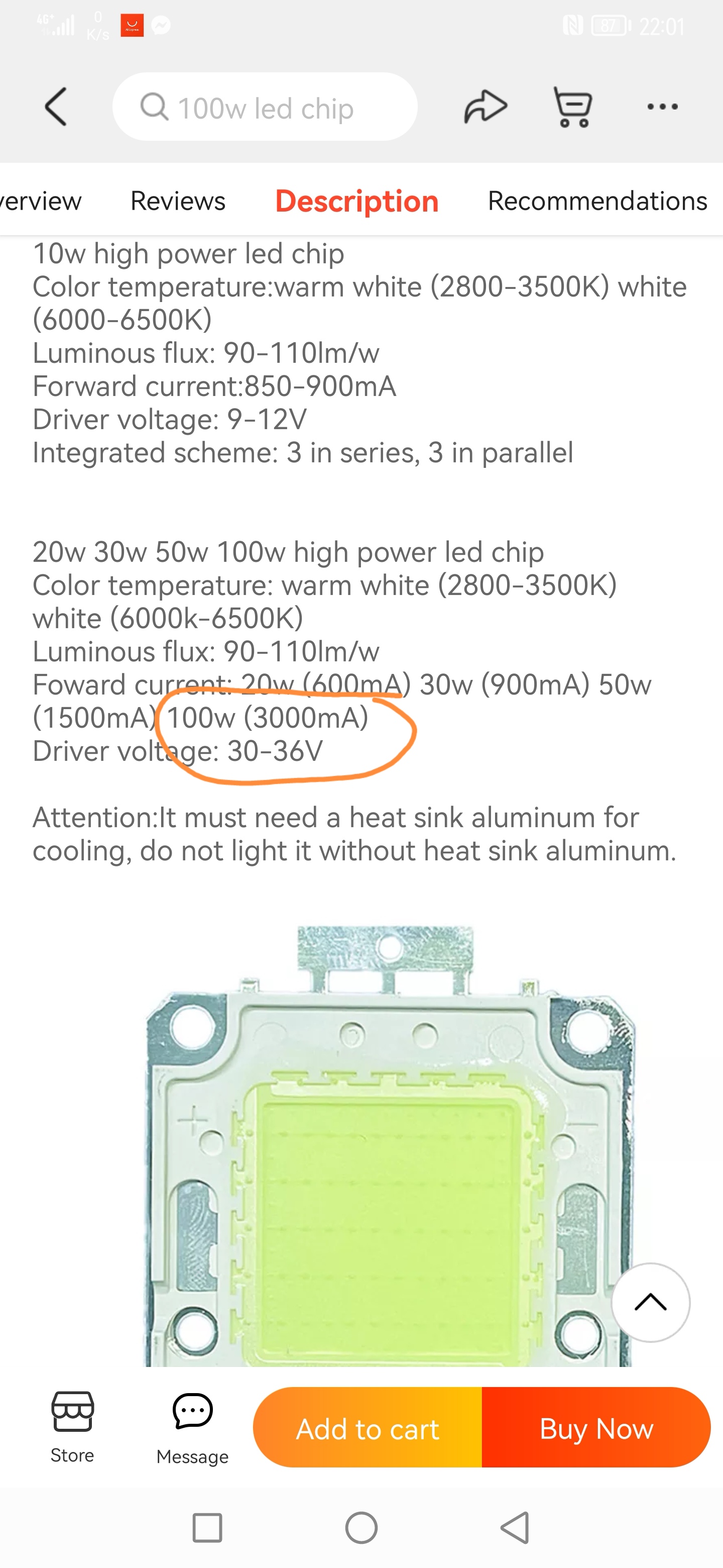

Да, разбирам, но детайли в Aliexpress няма да намериш за каквото и да е. 90% от магазините в България пазаруват от там или от Alibaba. Същитите батерии се продават и тук, но са тройно по скъпи. Да, подозирам, че ще се зареждат бавно, но това не е проблем. Този лазер няма да работи много. Ще стои в някой шкаф вероятно, като му се нарадвам. Имам същите батерии и са на около 5г и все още работят перфектно. Имам мощни фенери, за тях ги бях взел. Ментаците не издържат при тях,защото имам око 6бр фалшиви. Тежат по 30г и фенерите светят по слабо с тях и бързо се изтощават и загряват. Макар, че китайците се изучиха и ги пълнят с пясък да тежат повече. Но тези на които съм дал линк са истински. В Aliexpress има много качествени неща. Вероятно съм похарчил над 30к през последните 10г. Какво ли не съм купувал от там, но винаги чета предварително. Само този месец имам над 70 поръчки. Даже сега чакам още над 20 пратки.

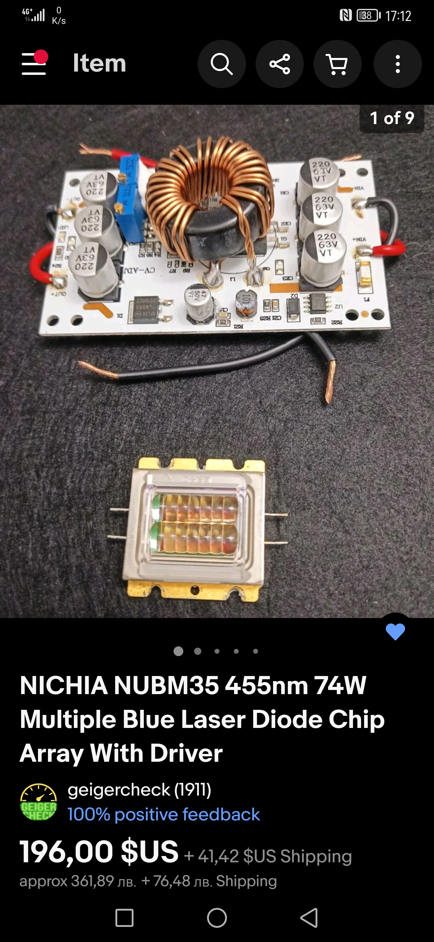

Същите неща се продават и от САЩ. Този американец ми продаваше същия драйвът за 60$. Аз го намерих за 4$. Та заблудата че си купил нещо скъпо и по добро е голяма. Почти всичко идва от Китай. Но пак казвам има Китайско и Китайско.
Screenshot_20221223_171239_com.ebay.mobile.jpg [ 1.95 MiB | Прегледано 3446 пъти ]

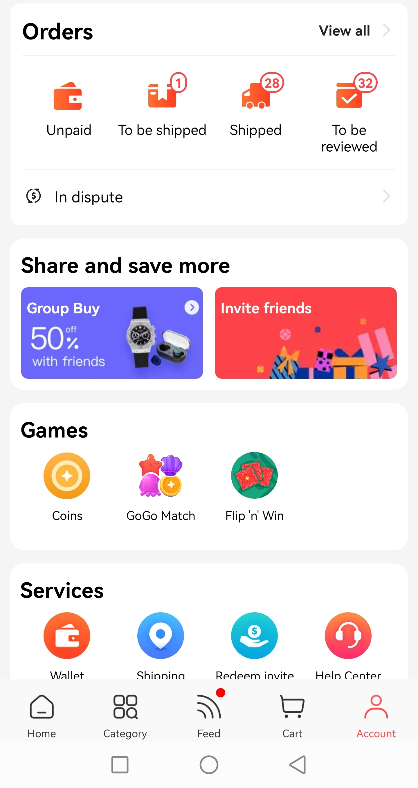

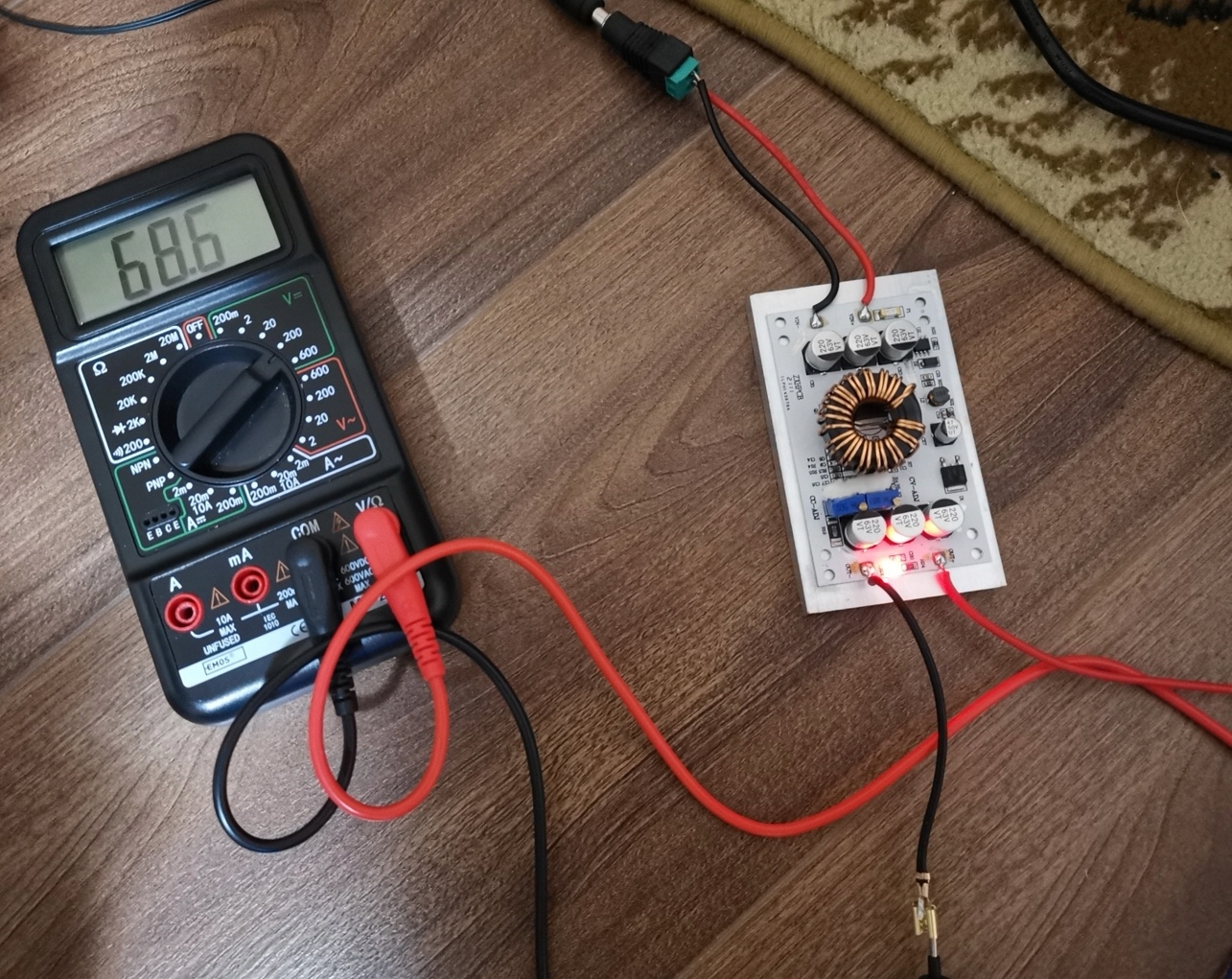

Преди малко реших да си поиграя с преобразователите, който ще използвам. Включих го към адаптера 12V 3A и преобразователят направи изходен волтаж 68V, тоест 8 повече от напсианото по характеристика. Обаче едно нещо не разбрах. Свързах го с лед диод 100W, като този от снимката. Бях настроил предварително 25V. След като го свързах, почнах да въртя потенциометъра за волтажа. Диода усли светлината и стигна до едно ниво. След като го от откачих замерих волтажа и уреда показеаше 68V. Замерих и ампеража, а той беше 0.41А, пробвах да го вдигна и сваля от потенциометъра, но не мърдаше.
На какво се дължи това, на слаб входен Волтаж и ампераж ли?
Входното напрежение е общо 36W, предполагам няма как да получа повeче на изхода от 36W. Тоест трябва по мощно входно напрежение.

Значи, на първо място тоя уред не е ясно колко точно мери, ама изобщо, особено в по-високите обхвати, та аз не бих му вярвал никак.
Второ, тоя драйвер има ли някакво макар и просто описание, така няма как да гадаем какво са направили китайците. Ако имаш два тримера логиката е един да сетва максималното напрежение което може да достигне изхода, а другият да сетва токът.
Пак да кажа, при светодиодите какво е напрежението няма никакво значение, ама никакво, важно е токът да е в норма, а ако токът е в норма и напрежението ще е в норма, но както казах то не те вълнува. Тук единственият въпрос е в какви граници може да регулира това захранване, защото може да се окаже че не може да слезе под определено напрежение, т.е. от един момент нататък няма да контролира токът.
Това за тебе обаче няма занчение, твоите диоди така или иначе са нейде в 60-те В и нагоре, така че няма какво да му ограничаваш напрежението, то ще даде колкото може за да поддържа токът през диода какъвто си го задал. Единственото което трбява да направиш е да настроиш токът. Не използвай светодиод, използвай проста лампа, нагревател, нещо линейно и резистивно, не и светодиод ... предложих ти халогенна лмапа 35 или 50 Вт няма значение , и с нея нагласи токът да е колкото го искаш.

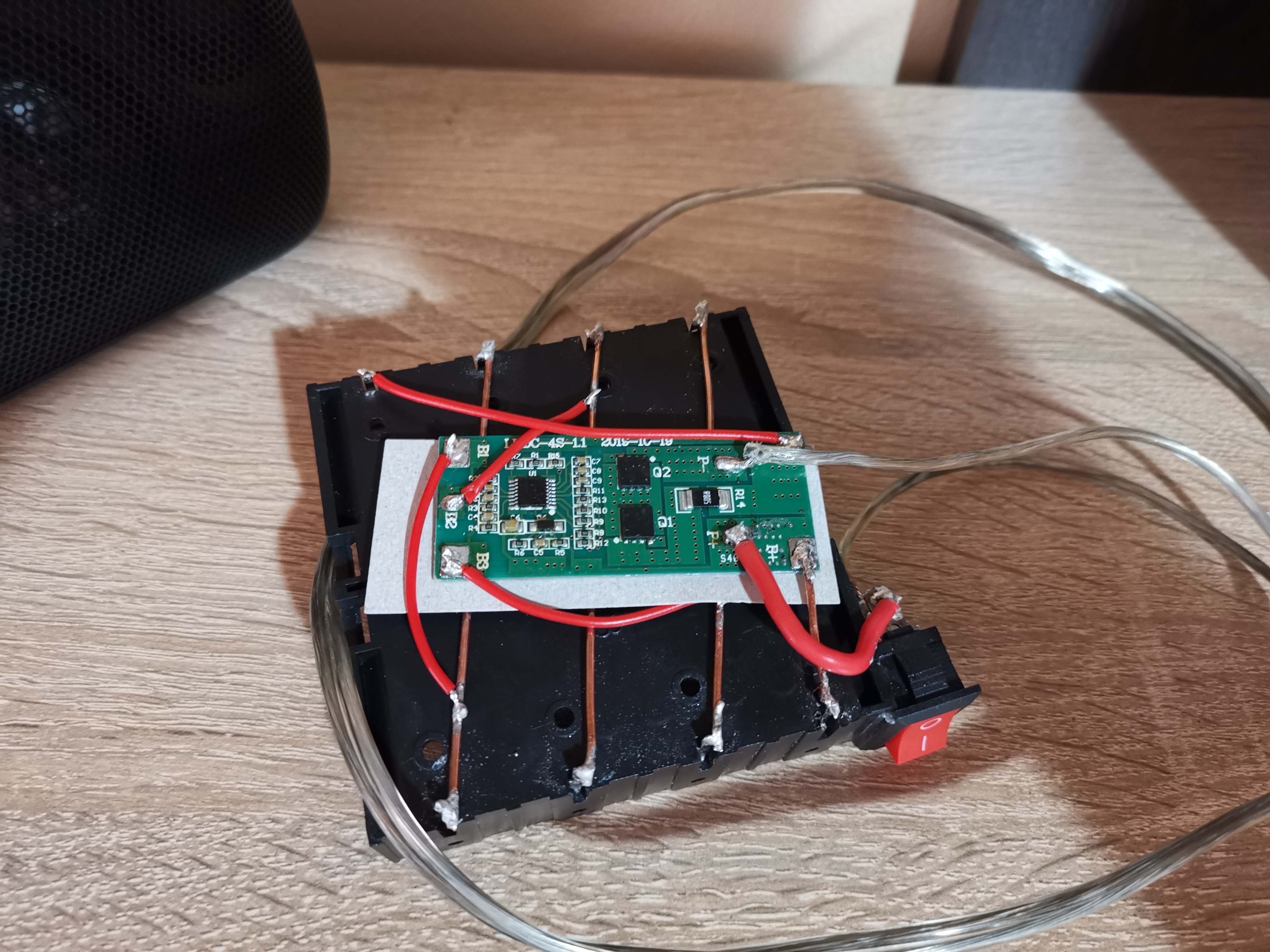

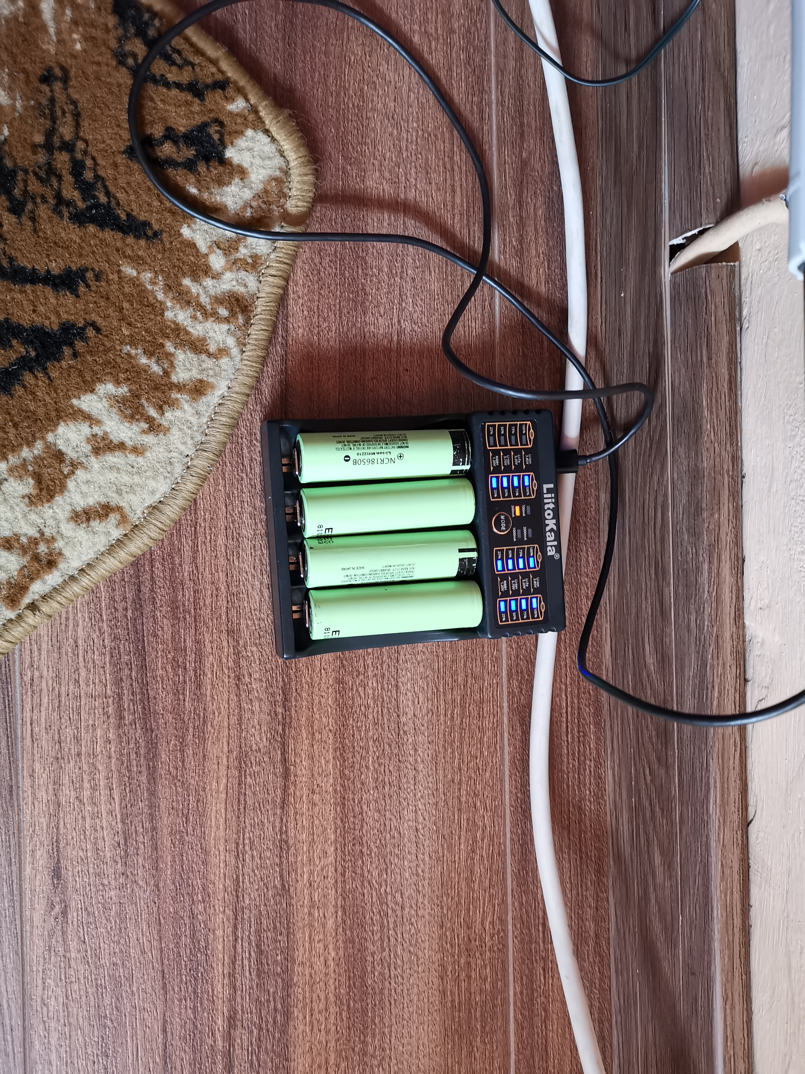

Вчера случайно изрових този BMS от един счупен масажор. Свързах го както трябва и извода е малко над 16V, като плюса минава и през прекъсвач. Сложих да се зареждат 4бр еднакви батерии и ще видя дали ще загряват така както пррдния път. В
IMG_20221224_131511.jpg [ 4.47 MiB | Прегледано 3385 пъти ]
IMG_20221224_120943.jpg [ 2.51 MiB | Прегледано 3385 пъти ]

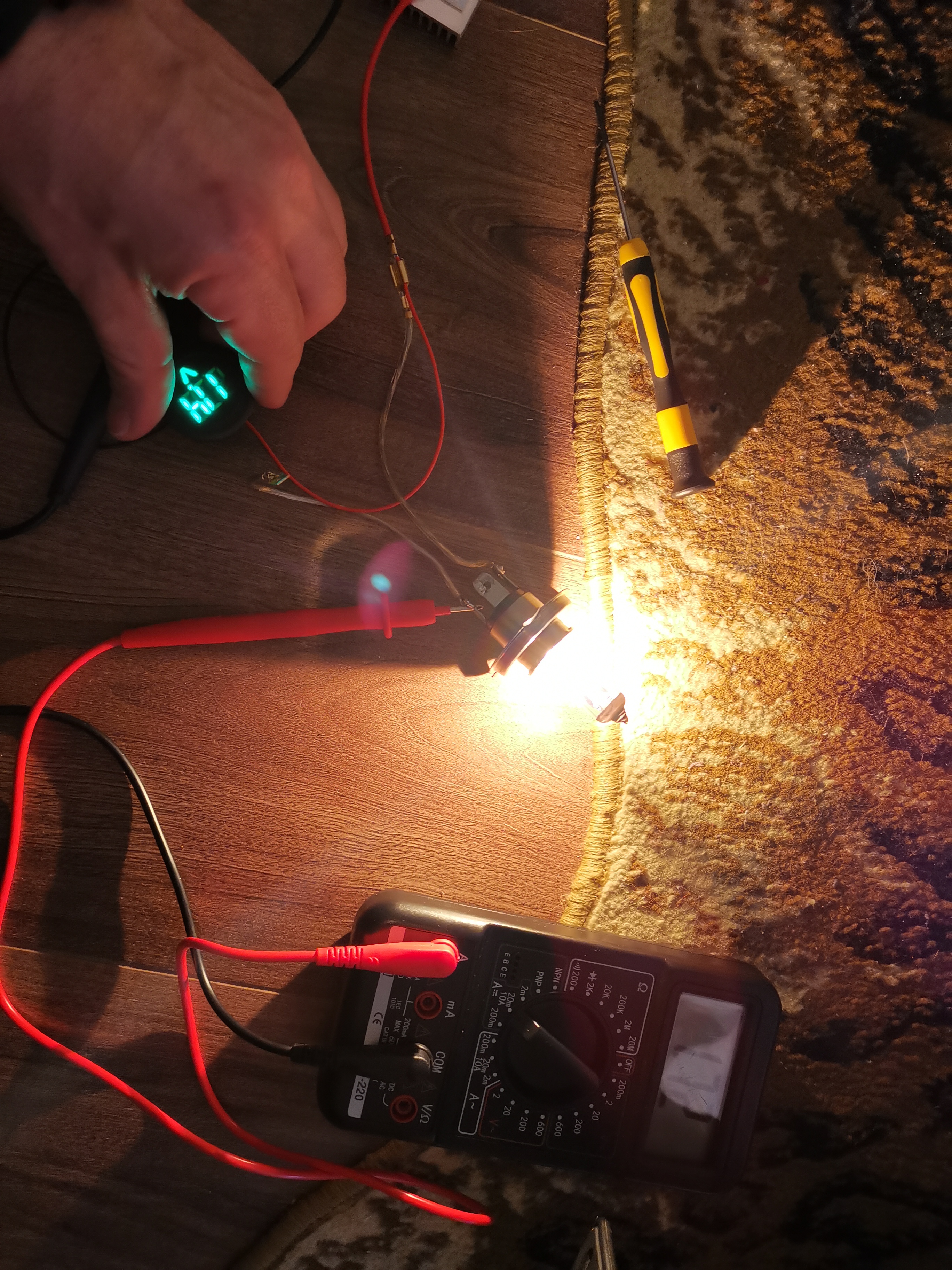

Ами доста се обърках. Ето сложих крушката от 24V/75W. Свързах волтметъра и мултицета да видя ампеража. Това показва с адаптера 12V 3A. 11.4V и 1.7A. При опит за корекция от врътките за волтажа и ампеража, нищо не се променя. Въпроса ми беше, защото не се промрнят. Та моя извод е, че, за да постигна 24V и 3А ми трябва по силно захранване от този адаптер.

Докато не ти се изяснят основите на електротехниката и електрониката все така ще си задаваш тия въпроси. Колегите поне 20 пъти ти го казаха, ама на теб нищо не ти е ясно и няма да ти стане. И на мен не ми се пишат фермани че съм от таблета... има едни сайтове дето ги показват тия неща с картинки. В раздел академия трябва да има линкове. Почни от там и като разбереш що е ток, напрежение, съпротивление, мощност, се върни тук, прочети си пак въпросите и какво са ти отговаряли колегите и тогава пак питай, ама не как да пуснеш 36W ток.

Няма нужда да пишеш фермани, а най елементарен съвет какво да направя. Аз електричар няма да ставам. И да ми пишете фермани аз няма да ги разбера. Проблемът тук е в адаптера, защото е слаб и няма как с него настроя 63V на 3А. Трябват си както са ми казали 6бр 18650 и тогава ще стане. За момента няма как да пробвам, защото чакам да пристигнат. По късно ще пробвам с 4бр 18650, тези които имам. Сега ги зареждам да са на маск всички.

За постоянен ток: P = I * U. Като заместим имаме: 63V * 3А = 189W. Като махнем загубите от КПД на преобразувателя ти трябва адаптер 250W+.
И още - на български волтаж е напрежение, ампераж е ток, а ватаж е мощност.
