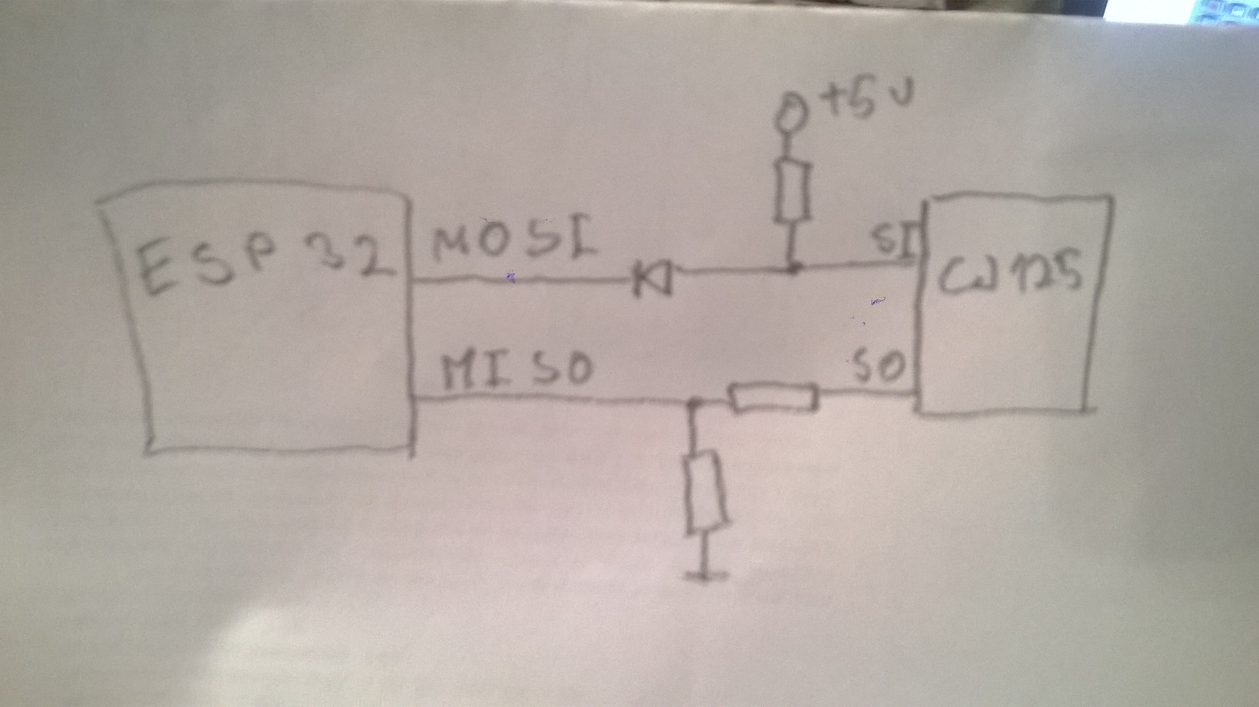

Най-простият вариант. Само, че за ниски скорости.
WP_20220211_003.jpg [ 1.16 MiB | Прегледано 3649 пъти ]
На клока пак такова с диод. На SS не зная дали е необходимо, възможно е CJ125 да има вътре пулъп.
допълнение: При макс ток 25mA на GPIO и шотки диод пулъпа е 188ом. При това ниско съпротивление мисля че ще се получи прилично бързодействие.

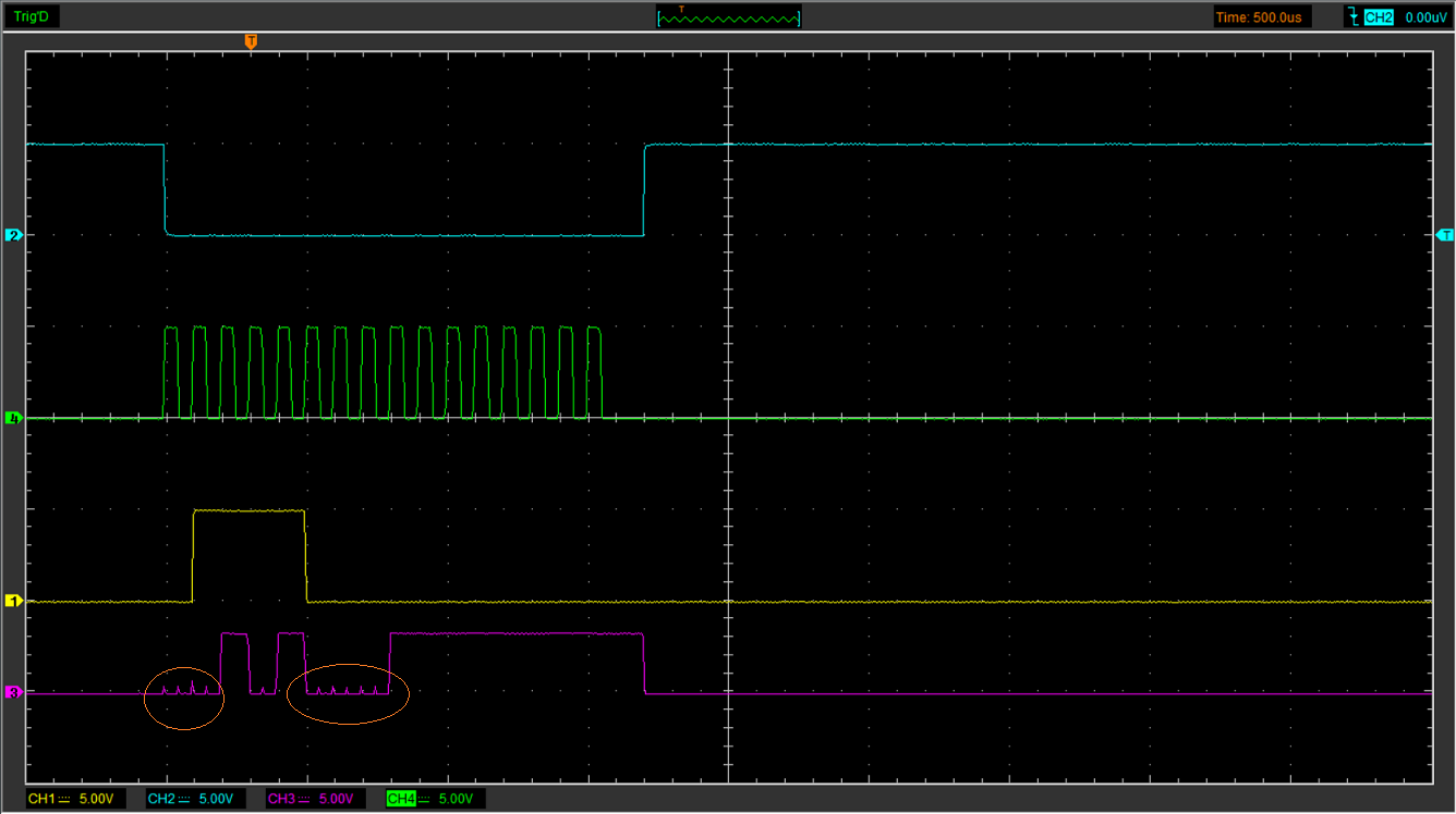

От Комет ме изненадаха приятно, в петък поръчах, в събота вече я имах тая интегралка. :) Преди малко опроводих всичко и го пуснах, изглежда нормално. Работи стабилно до 1 MHz, въпреки, че за CJ125 го дават да работи до 2. Но това няма значение, ардуино кода е сетнат на 125 KHz. Връща статус CJ125_DIAG_REG_STATUS_OK 0x28FF но това, предполагам, е защото има още доста неща да се опроводяват. Картинката изглежда почти перфектно, смущават ме леко тези зъбци на MISO.
