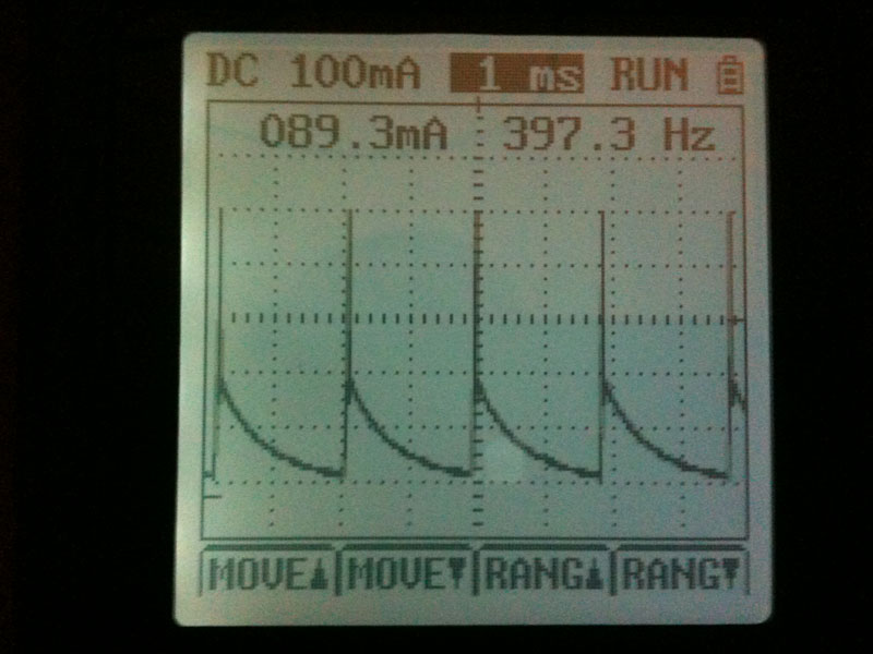

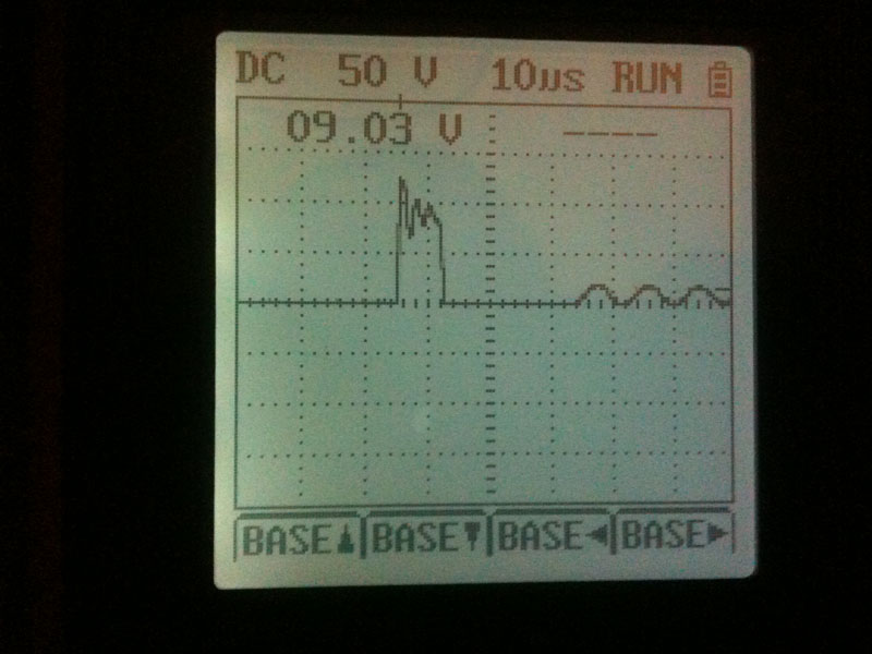

Значи по въпроса с комутирането, така като гледам, опирайки се на жалките ми познания по въпроса, ще ми трябва поне 100 волтов транзистор. Отскокът от бобината е дори над 100V.
IMG_0467.JPG [ 80.2 KiB | Прегледано 6758 пъти ]
Това е мернато на дрейна на IRF-a, който си е 100 волтов, но май не пробива (за сега). Не знам дали да го оставям. :)

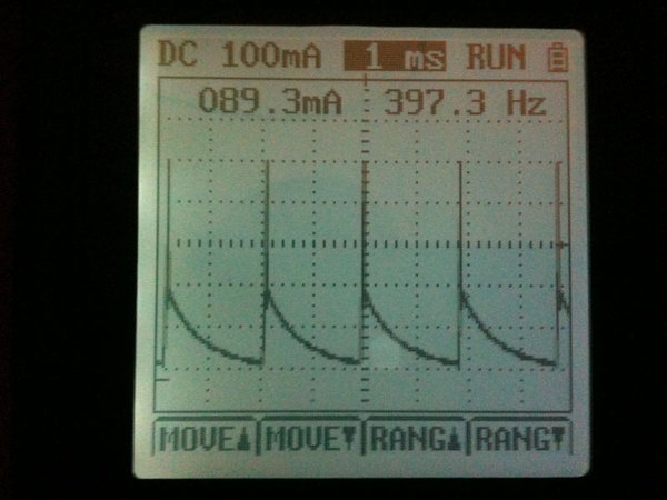

Тук е пиковата консумация, която е към 500 mA, тоест в това отношение дори мижав половинамперов транзистор ще свърши работа. Общата консумация, сметната от уреда, е малко под 90 mA, което ме устройва за момента. (но вас може да шокира и ужаси :D )
IMG_0471.JPG [ 83.44 KiB | Прегледано 6758 пъти ]
Нед Сеп 25, 2011 7:52 pm
Мнение Re: Туристически гайгеров брояч
Бе ти за половин ампер ток недей да слагаш половин ампер транзистор, ами сложи поне 2- 3 амперов :) .
Нед Сеп 25, 2011 8:33 pm
Ами изглежда нормално картинката (горната е на дрейна?), "отскокът" е лесен
за смятане колко ще е, стойността на високото / отношението вторична/първична :) .
Има и един игловиден, съвсем кратък пик преди баш тоя прехвърлящия (от паразитна
индуктивност), на тая развивка едва ли ще се види, но той подлежи на гасене; 10-ина нанофарада с
серийно с 5-10 ома паралелно на първичната ще стигнат навярно - ако потрябват
въобще, IRF540 със сигурност може да ги ореже (пробивайки) безнаказано
(известно от опит с много по-голямо като енергия орязване). Но намали тоя IRF,
33N10 някакво е повече от достатъчно и ще мирува с тоя драйвер.
[edit] Пак поглеждайки скопа ти, 33N10 и той е 100 волта и ще пробива печейки,
без да изгори. Някакъв 200-300 волта в DPAK ще е адекватен и за драйвера ти,
и по ток, и по напрежение [/edit]
Нед Сеп 25, 2011 8:38 pm

[edit] Но забележи, че напрежението върху дрейна в сегашния вариант изглежда
доста смислено (тока не го разбирам, не ми е ясно къде си го мерил, не изглежда
да е тоя през транзистора) и може би няма много място за подобрение. Би трябвало
да има заради бавното затваряне, което не се вижда но знам, че го има, но може и
да не е много подобрението ако въобще, бобини с толкова много намотки не "отговарят"
особено бързо... Имам 33N10 тука, за пробата мога да ти дам един преди да хукнеш
да купуваш. 100 волта е но ще се види дали ускореното затваряне помага. [/edit].
