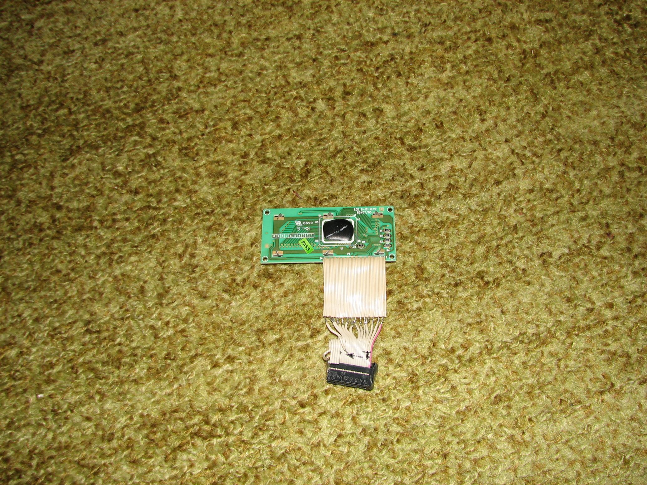

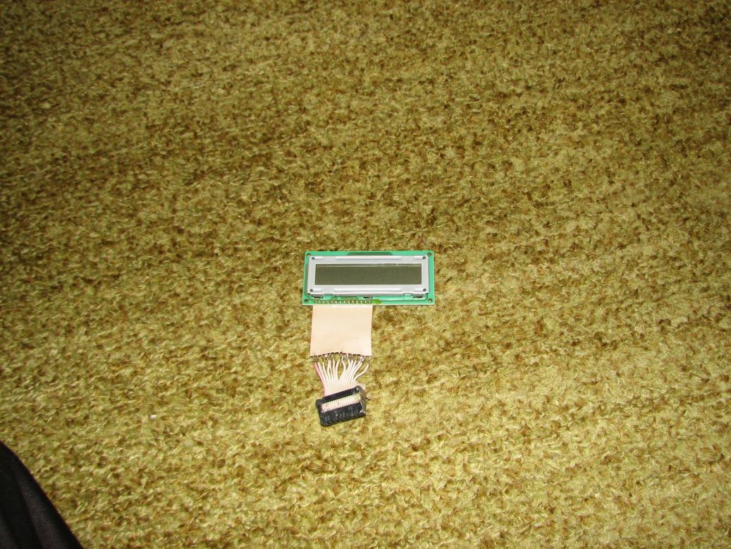

Не мога да подкарам един мартичен дисплей 16х1.
По точно не става с нормалните драйвери и не мога да намеря никаква информация или даташийт за този LCD.
Опитах няколко инициализации за 4 битов режим, от други модели, но ми показва черни квадратчета на първите 8 знака.
Ако някой може да даде информация за този вид дисплей или драйвер, ще съм му мнооого благодарен.
Свален е от един стар телефон-Факс, мисля Canon беше.
Схемата е с ПИК 18F458 , и CCS компилатор. За него има драйвери за едноредови и двуредови дисплей , но не тръгва с тях.
Иначе схемата си бачка перфектно с двуредов LCD.

И защо се мъчиш,какво ще спестиш?
Производителят на този индикатор го е отписал - ти не :-) .
Купи си един "стандартен" ,ще спестиш време - я за бира, я за футбол.

Тъкмо си мислех да му предложа да му подаря един нормален, ама като се замисля, то куриера ще му излезе по - скъпо от колкото ако си го поръча от ибей :?
@amdatlon, ако си от Варна или околията, драсни да ти подаря дисплейче.

amdatlon има много ентусиазъм,
има си някаква причина да го бори тоз дисплей... ама не мога да се сетя :-)

Ами що пък да не си поиграе малко ? Хем ще оттренира малко "финно" писане :)
Най вероятно времената не са такива каквито са в готовите драйвери. Вече съм писал че съм попадал на дисплей с доста по-различни от стандартните времена на инициализация. Някъде в академия беше съвсем скоро. Там пуснах и един пдф дето е полезен.

Благодаря за предложенията,
Както каза stefan63 то е повече за спорта ( да се самообразовам).
Ама щом ще е по трудния начин, май ще го зарежа :)
Не е проблем за си взема друг свястен, ама този ми беше наличен, та за това викам, дай пък да пробвам, ако стане - добре, ако не- здраве да е.

Ами да ти кажа честно, този дето аз го ползвах беше още по-дърт. Със стандартната инициализация дето ползвам (от компилатора) ич не зацепва. Затова си написах моя дето по спомен времената и бяха в пъти по-големи. И това е само при инициализация. Иначе в 8-битов режим не би трябвало да имаш проблем да го ползваш, ама то всеки гледа да спести 4-пина и от там идват главоболията.
