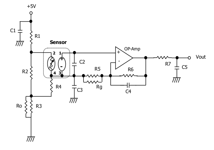

Благодаря за отговорите, насъбра се материал за размисъл. @d_jelev по-сложните модули с по 3 и 4 полу-моста имат вграден сензор но по-простите, с по 1 полу-мост нямат, освен това този сензор е доста бавен и с него трудно се засича рязко покачване на температурата. Електрониката за усилване и компенсация може да не бъде толкова сложна - виж приложената схема, това е схемно решение на един от производителите на такива сензори. @bongo_x2 термосноп звучи доста добре донякъде и заради насоченото действие на сензора- пропуска сноп IR светлина с определен ъгъл. @MYXATA при контактното измерване ти трябва много надежден контакт, освен това е доста бавно измерване заради преноса на енергия. Ако си гледал интегрална схема с термокамера ще видиш как грее чипът вътре в корпуса, т.е. може да измериш температурата дирекно на чипа а не на пластмасовия корпус. Рязко покачване на температурата не означава непременно че всичко се е прецакало, понякога контролера се шашка и включва за малко горния и долния транзистор насрещно (shoot-through), Дори и да се е прецакал чипът все още има полза от защитата - гърменето на транзистора е вторична повреда, първичнта е овъгляването на повърхността на чипа вследствие на прегряване, което води до късо съединение, много щети по платка и други елементи могат да се предотвратят ако не се стигне до гърмене. @ToHu много често причина за повредата може да е производствена - често, когато транзисторът работи в много натоварен режим с честа смяна на голям ток и режими на покой се получва деламинация - чипът започва да се отлепва от охлаждащата плоча и се поврежда от прегряване. @Grubi Мелексис доколкото знам правят комплексно решение - термосноп с ADC и сериен интерфейс, което е доста скъпо, гледам че има и разни Ардуино проекти, които са на основа на техни сензори, в моя случай гледам и цената да е поносима, затова гледам за решение само със сензора и някакъв прост аналогов интерфейс. @miro_atc прав си, тук не е важна температурата а скоростта на изменение.
Screenshot at 2020-11-15 16-07-38.png [ 36.87 KiB | Прегледано 2386 пъти ]

С това не е много по-различно, отново трябва да се загрее, въпросът е каква е масата, съответно колко време е нужно. С термо камера не виждаш точно чипа, виждаш източника с по-висока енергия, но предполагам всякакви термлкамери са безсмислени ако се говори за модул с два мосфета от ценова гледна точка. Според мен диод или малък термо резистор би свършил работа.

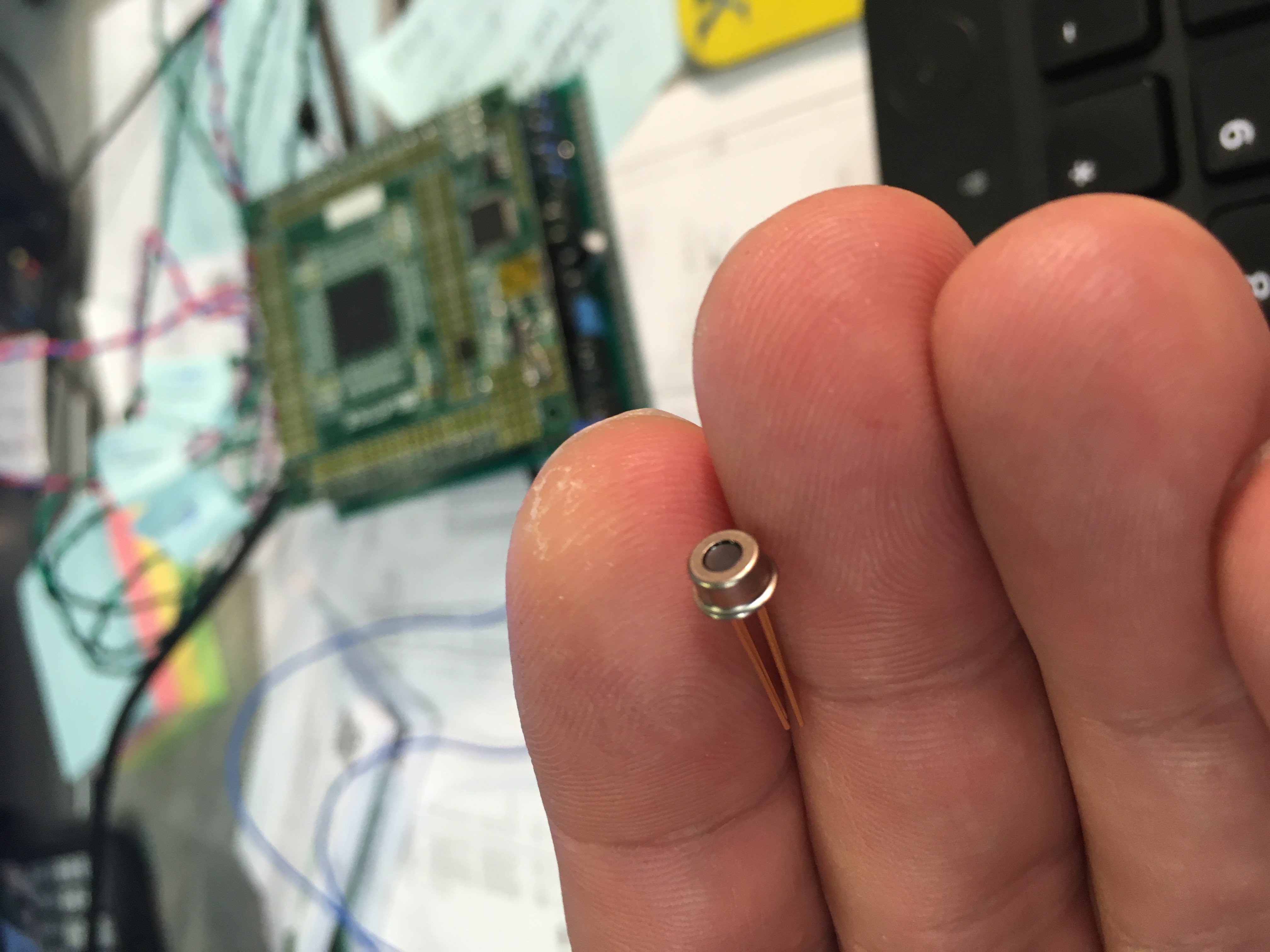

Хм, по-малки са отколкото очаквах. Това, за меренето на прехода е добра идея
IMG_4734.JPG [ 1.54 MiB | Прегледано 2274 пъти ]
