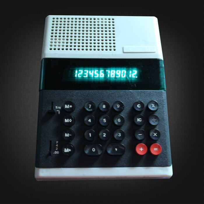

Отдавна съм решил да възобновя призводството на това изделие:
elka-51-03.jpg [ 108.7 KiB | Прегледано 5312 пъти ]
Има "яко" търсене, но ми беше проблем клавиатурата - е сега и това е решено!
Може би ще ми трябват на първо време поне 1000 бройки - няма нужда да се преправят,
то съвършенството си е постигнато. Пускам документите за евро финансиране
и ще се обадя по кой влак да ги пратиш. Някаква отстъпка за количество ще има ли?
