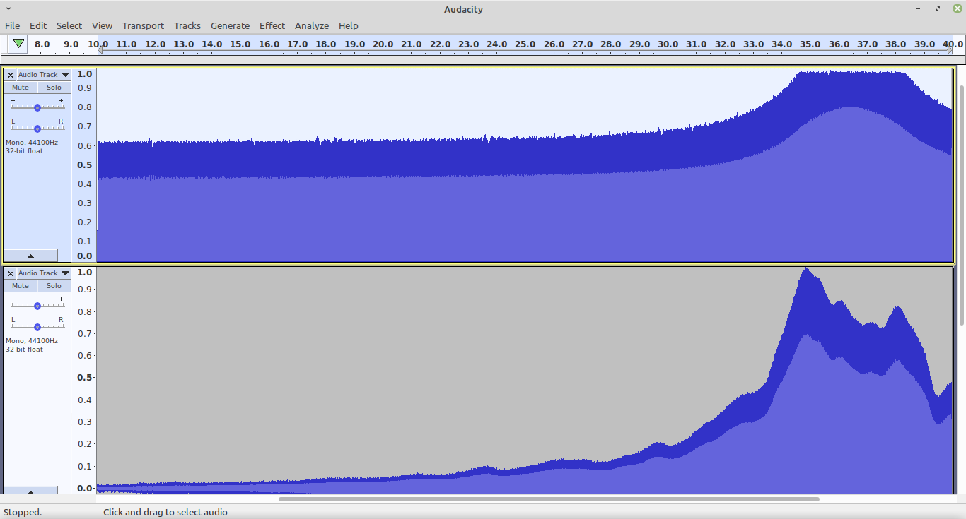

За картинките: да, измервам импеданс защото ме интересува долната резонансна честота под която говорителят на практика не излъчва.
Тъмното е пиковата, а по-светлото ефективната стойност - интересен резултат.
Ако бях мерил звуково налягане картинката щеше да е по-друга, ама както се досети Мухата: не съм много по шублерите :)
Записах през микрофоните на лаптопа, доста по-шарено и всеки път е различно според положението на говорителя. Сравнение:
Screenshot_2020-05-28_1.png [ 65.89 KiB | Прегледано 6060 пъти ]
Микрофончето на Panasonic като нищо ми се подхвърля някъде, но как да го позная - обикновено нямат надписи. Те повечето електретни са си качествени, по-качествени от всяка колонка, но всичко започва да зависи от зависито ако нямаш подходящ стенд. Все пак записах до 20кХц и бял шум за спектъра, резултатите са близки, но носят само обща информация, т.е. че кутийката трябва да се замери с чук :)
