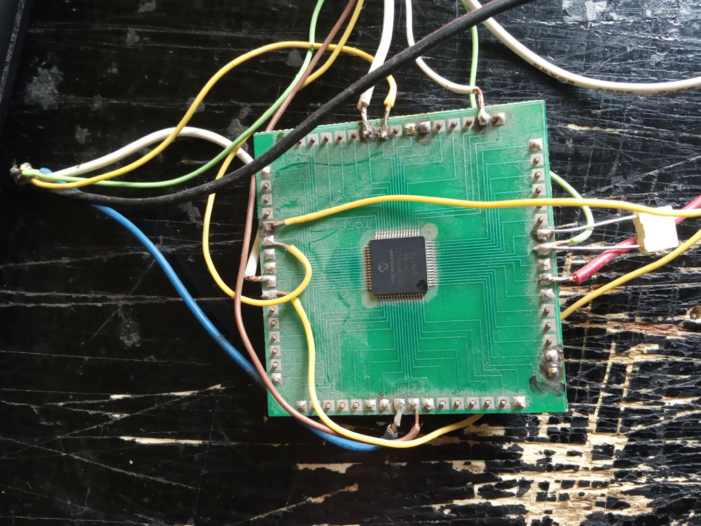

малко редакция - е тоя хубавец съм го запоил на тая платка дето аз съм я проектирал преди 5 години. програмирам си го с мплаб и хц8 през пикит 3 без никакви проблеми !!!!! смятам че имам доста добри знания умения мисъл виждания мнения предложения и РЕШЕНИЯ И РЕАЛИЗАЦИИ !!!! нарочно не съм сложил запетайките !!! щот не знам български и граматика !!!!
пък ко нещо не ми е ясно ше ва питам вас !!! ай че стана пак кат сапунен сериал. проца е 18ф66к22 малко е фанал прахоляка щот скоро не съм го разцъквал. имам 10 такива след нова година ше направя нещо с тях ДА БЪДЕ СМД да видим ко ше кажете тогава !
