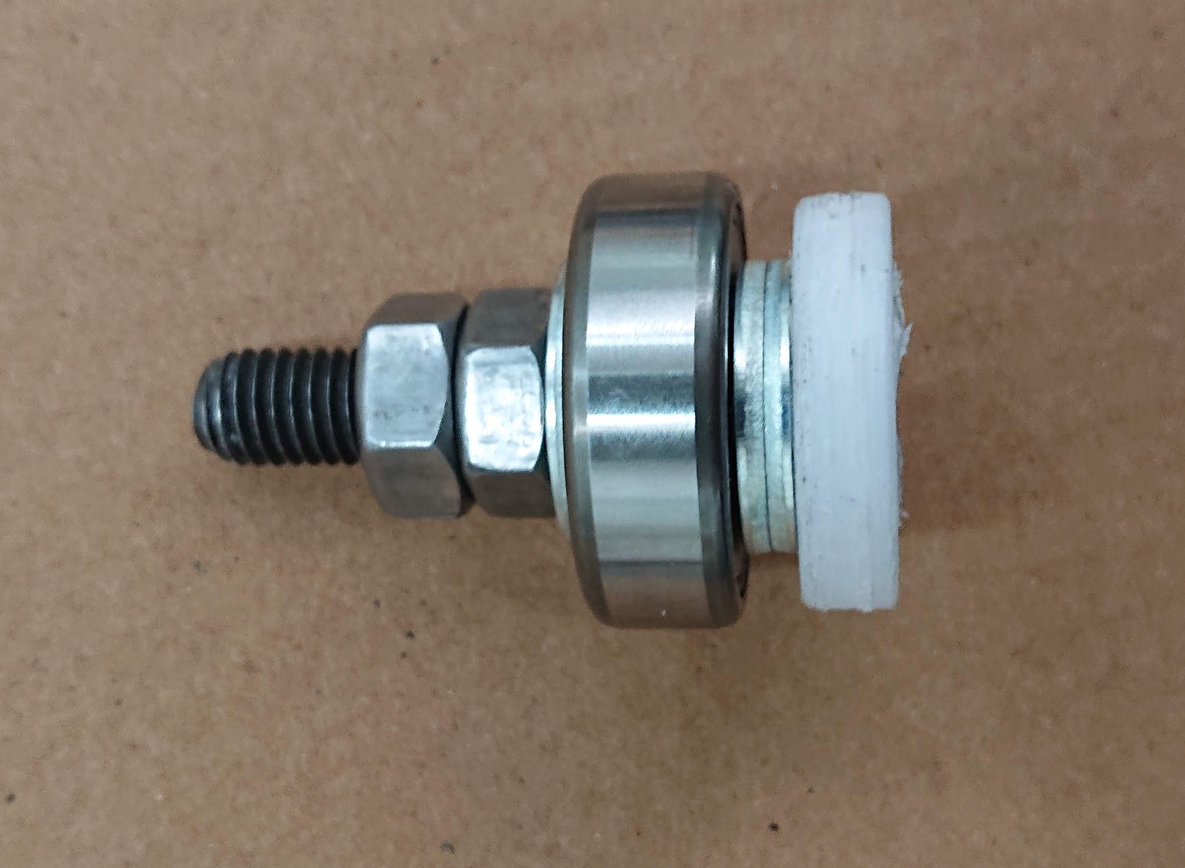

Те още нещо ако някой го мисли, водене на в случая рамка с тежести по вертикала в конструкция от профили. Профилите които имам са голямо менте, друго в мексико не съм намерил, от тук и много главоболия, в БГ вземате профили на хилти и забравяте, с тях съм правил какво ли не, те такива : https://www.hilti.bg/c/CLS_INSTALLATION ... NIZED_7134
Та иначе самото водене, ето възелчето :
https://drive.google.com/drive/folders/ ... sp=sharing

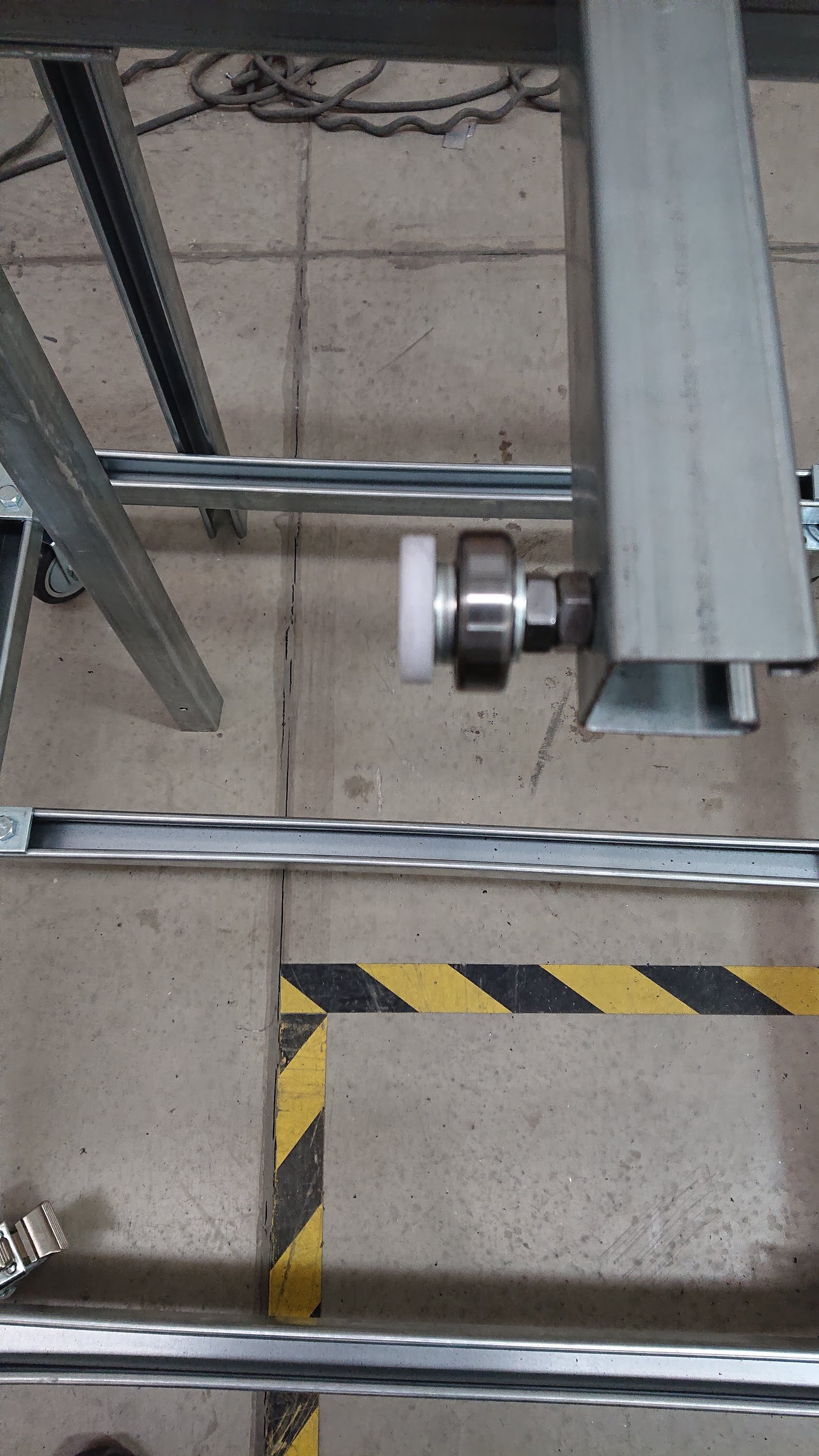

Върви в профил 40 мм, мисля с този лагер ще пасне идеално и в профила на Хилти. Ако се води по хоризонтала води перфектно, като се води по вертикала не върви съвсем гладко, но част от проблема са смотаните профили с които разполагам.

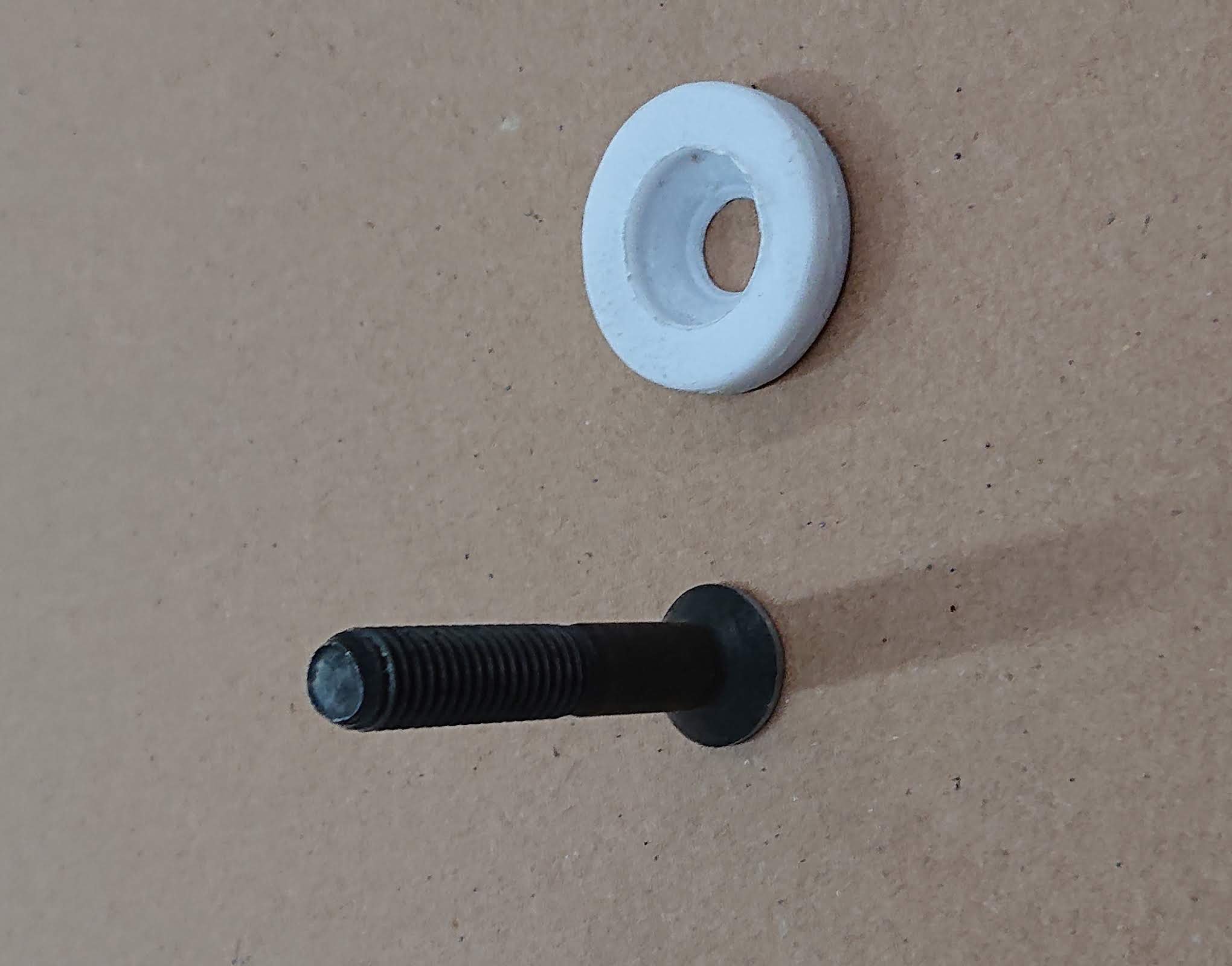

Всичко е стандартно. Болта е М10х55 с фрезенкова глава която е леко изпилена за да и се намали диаметъра.
Бялата подложка трие в челото на профила, това ограничава движението в посоката в която лагера не работи. Самата подложка е изрязана от Политилиен ВН, рязането е с бор корона, пробита е на Ф10, след което е направен фрезенк с фрезенков инструмент.

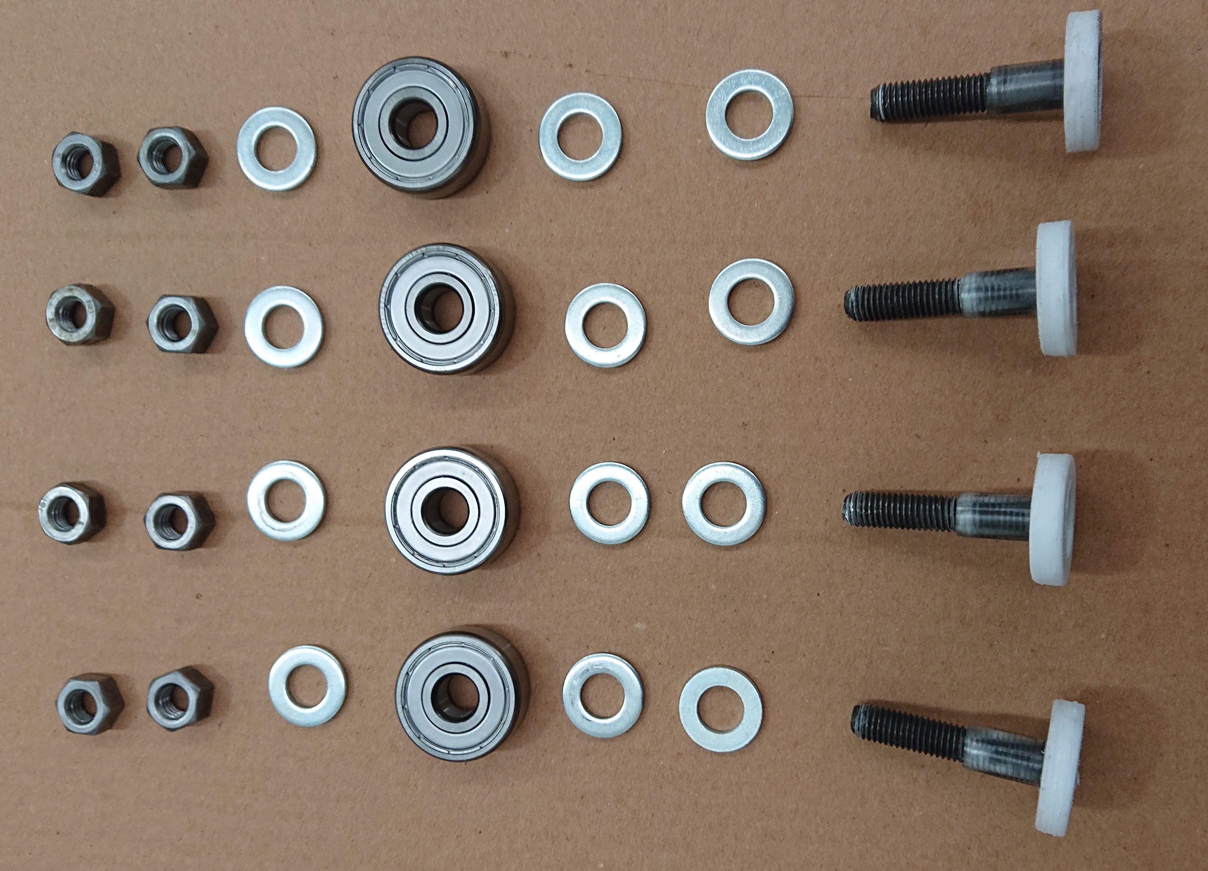

Тъй като болта е М10 а лагера е 12 мм вътрешен, в часта под болта и шайбите слагам PVC тръбичка, стандартна е 12 мм външно 10 вътрешно, в Бг я има в бриколаж, практикер и др.
Другото пък е съвсем стандартно, шайби и гайки.
Горе долу това, другото едва ли ви интересува, цялото нещо е преса за залепени детайли, да ги държи натиснати за време t...

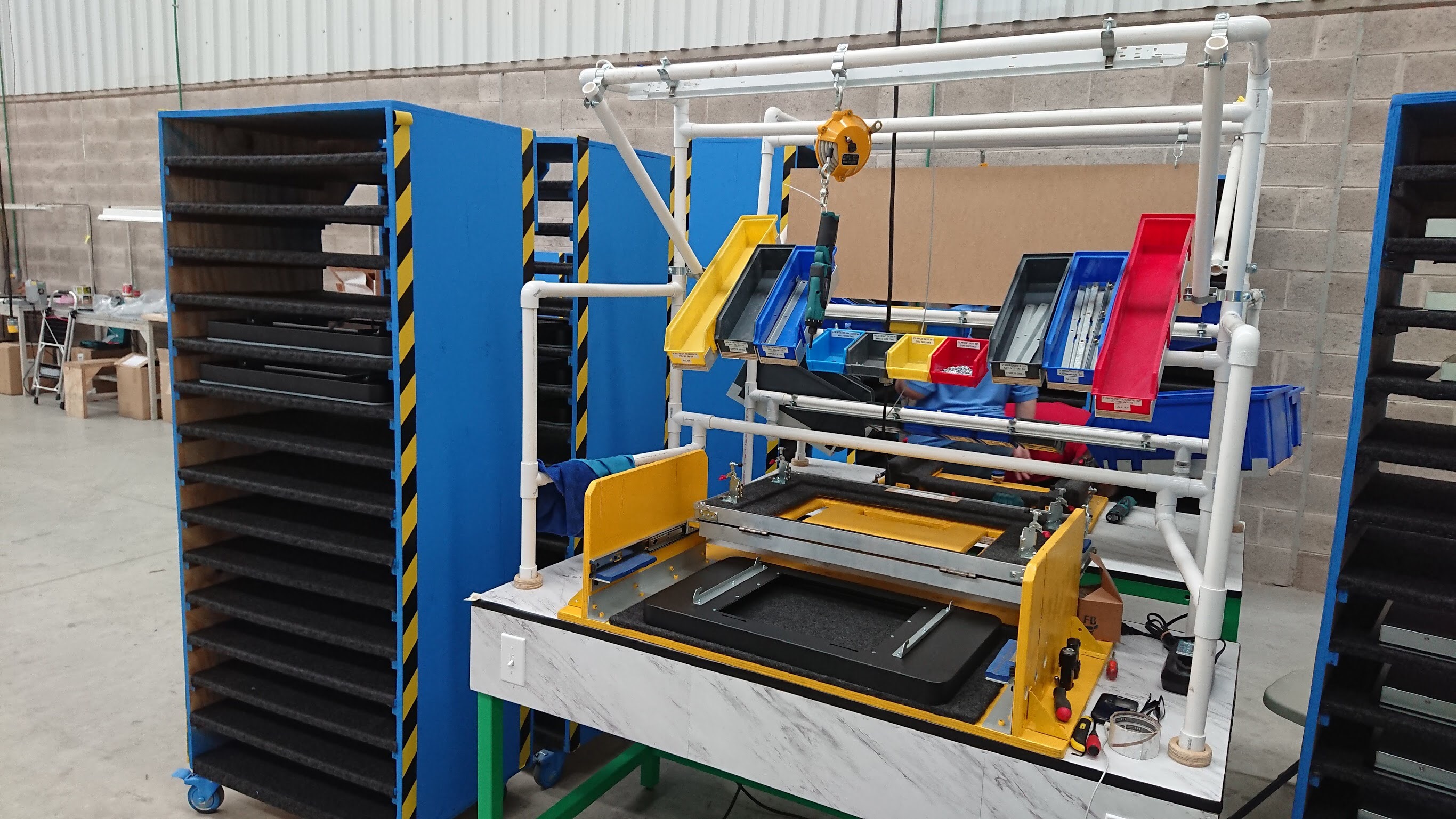

Не ми се получава с такива, трудно е да ги закрепя, може би с 4 щеше да стане... иначе използвам такива в ето това, и още няколко.
А тия лагери ги мислех не точно за тая преса а за една вакуум формовъчна машина, движат нагревателят, но той е голям 2х1 грубо, и е тежък. Там е хоризонтално и се движи много добре, а ПЕ падове много рядко опират дори. При вертикала е малко по различно, но пък отгоре стоят 80 кг, изобщо не усещат че не се движи перфектно.

Имам спомен, че нещо подобно на показаното на снимките е стандартен машинен компонент, произвеждан от фирмите произвеждащи и лагери.

ТоНи, нали знаеш за посоката на шайбите до лагера - с вдлъбнатото отвътре, че да не задерат сачмите. Да не се разсеяш, де :)
Чет Мар 28, 2019 12:44 pm
Мнение Re: Лесни тръбни стелажи и др...
Е те така са де, ама те тия съвсем флат, имат леко бордче от щанцата само, Мексиканска работа... :D
