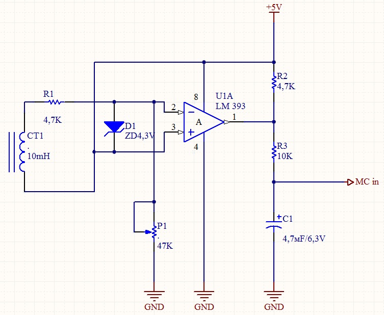

Впредвид на това, че намирам за най-съществена забележката на колегата, касаеща компаратора, ето, как мисля да променя схемата в тази и част. Разбира се това ще наложи и софтуерна промяна по контролера.

Не е хубаво да имаш такъв голям капацитивен товар в изхода на компаратора.
Сря Мар 01, 2017 4:04 pm
Мнение Re: Защита на електроуред срещу неправомерно включване
А и 4,7 К към +5V на входа на контролера май са малко.

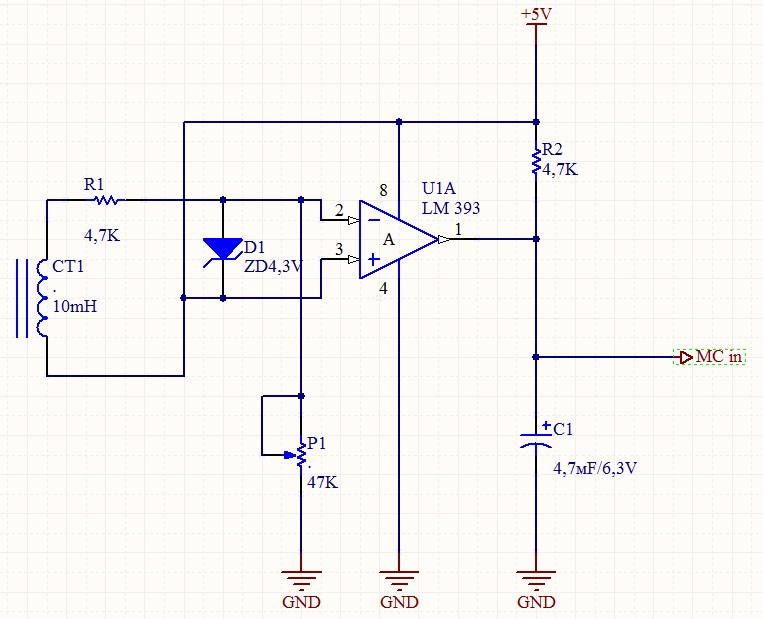

Ето така:

За последната схема - като завъртиш тримера на минимално съпротивление, да не замирише "на скъпо"? :D

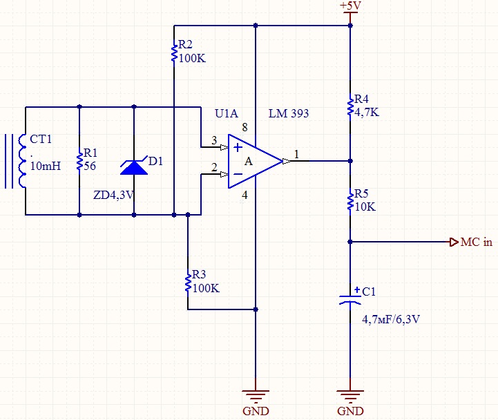

Мда - който не чете внимателно дейташита, прави глупости :)
Ето корекцията ми, след прочетеното (ако не съм проспал още нещо :) ):

На тая последната схема, когато няма сигнал, изходът на компатарора в 0 ли е, или в 1 ? Не ми е ясно. То и на компаратора не му е ясно. :)

Изходът на компаратора в случая не е интересен. Важното е, че върху C1 има 0.

Ще е 0, ако + входът на компаратора вижда по-ниско ниво от другия вход.
Не си го гарантирал, и не си взел предвид възможния офсет на входа на компаратора - може да се случи с коя да е полярност.

В конкретния случай, схемата може да се разглежда, като AC - PWM преобразувател и в случая е важно не толкова моментното състояние на изхода на компаратора, колкото коефициентът на запълване.

Това което батето иска да те подсети е че липсва хистерезис. Обаче така както си свързал токовия трнасформатор и господ не може да ти осигури хистерезиса защото релано вход + и - са ти на късо. От там състоянието на изхода с еопределя само от несиметрията на ОУ. Отдавна не съм ръчкал 393 и може нещо да ми се е изпарило от главата, но не помня да има някаква гарантирана несиметрия на + спрямо - за да разчиташ че винаги ще е 0.
п.с. не се засягай но развитието на схемата изглежда като да правиш опити вместо да я синтезираш, т.е. може би не си съвсем наясно с теорията на ОУ.

Практическото тестване сочи, че при липса на ток през първичната на трафа, напрежението върху C1 e 0,02V. При различни стойности на тока, то варира до около 2,5 V. Демек КЗ се изменя в границите 0 - 50%, което напълно удовлетворява началната идея.

Практическото тестване сочи , че си тествал с "точния" чип.
Ако правиш 1 бройка - ок - ако поддържаш температурния режим на схемата.
Ако се промени температурата - входната несиметрия(офсет) може да те вкара в беля. Направи отместване и на другия вход, съобразено с нивото на сигнала и с максималното от чаршафа напрежение на несиметрия.
Засега не може.
Не съм чел нагоре, но ако сигналът , който вижда компараторът е много по-слаб от входното напрежение на несиметрия - ще имаме тухла, а не схема.
