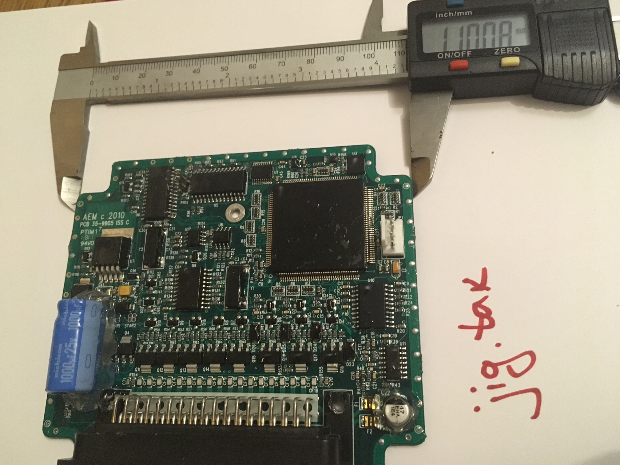

Моя rotbox го карам с това
http://aemelectronics.com/?q=products/p ... able-ems-4
Намерих го за почти без пари от някакъв рацер дето сменяше спонсора от АЕМ на МОТЕК
Взе да отеснява откъм I/O (8 само + стандартните инжектори, бобини, датчик за позиция и др) и най вероятно ще мина на инфинити когато дойде време за метанола
Човекогодините които са хвърлени за верифициране на подобен дезайн е огромно число и само като отвориш ПЦ интерфейса ти става ясно къде са Мегашит и др тем подобни деривати
Навремето когато всеки сам си ги сглобяваше мегашитите бяха доста популярни, но при сегашният пазар е тъпо да разчиташ от ТНТМ да зависи живота и двигателя ти. Сега просто са на почти еднаква цена като сложиш всички драйвери и друг хардуер в сметката. Опроводяването е песен и даже е водоустойчиво така че няма проблеми да се натика в коша при двигателя
И понеже в нета няма снимки какво има вътре бързо бързо му счупих гаранцията по коледа когато се чудех какво да правя
