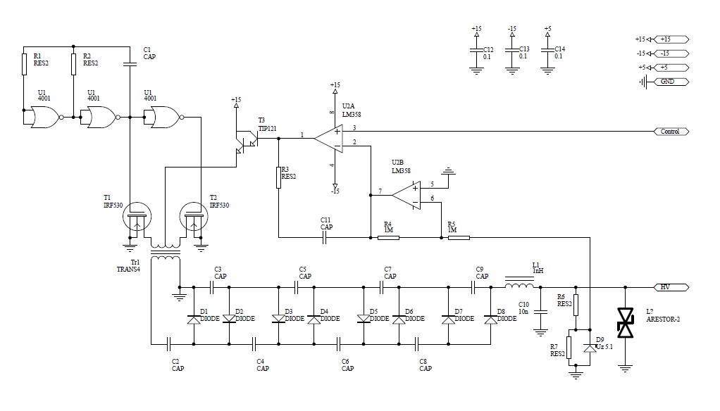

Абе ей тук намирам нещо, не е това за което говоря щото поне по спомен в онова нямаше умножител и имаше процесорен контрол, но е възможно да е било някава модификация на това, въпреки че това е в ключов режим а не знам защо си мисля че онова беше синусуида. Освен това като го гледам това така вързани транзисторите нямат достатъчно мърво време но и в тази схема това не е то такова значение. Нямам спомен това кога и защо съм го правил, като гледам в коя директория е и че е протел 2 сигурно е преди не по-малко от 15 години но едва ли е преди повече от 20 защото тогава нямах тия IRF-фи под ръка. Дали изобщо някога е тръгнало или е било някаква първоначална идея също не знам, не знам и какво търси тоя арестор в изхода :D
п.с. ... то с тия транзистори и ток за отпушване няма в тия елементи отгоре ... може да е било съвсем начална идея и тов акоето пише по лементите да няма много общо .... ако изобщо някога е видяло бял свят, но може да мислиш и по подобна идея.

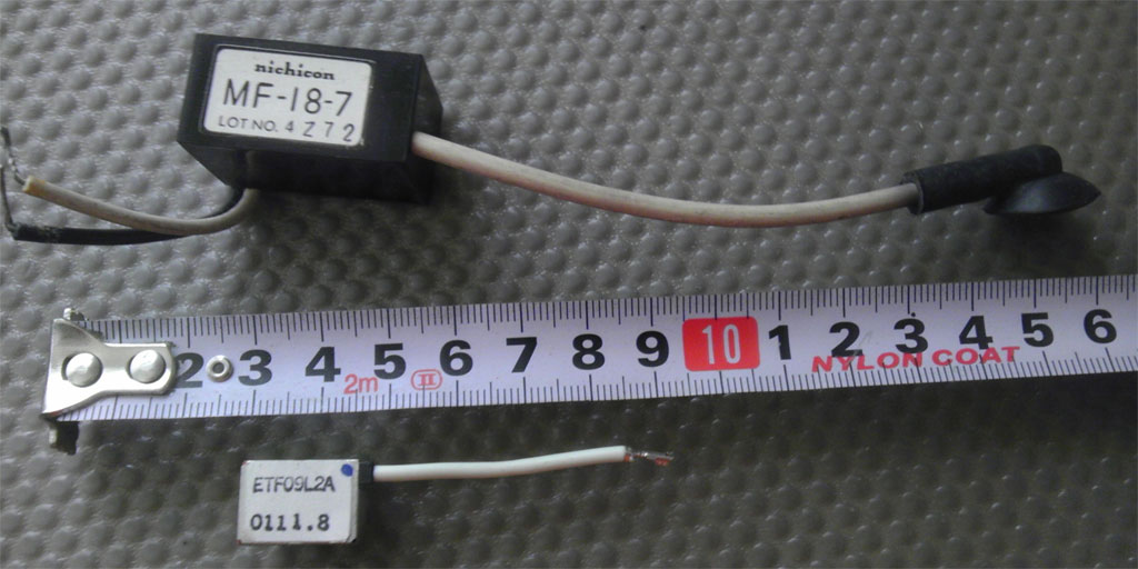

Мога да дам някое от тия на снимката. Това си е ТХО, с вграден умножител, но доста дребно, съответно, за малък ток. Нямам представа колко. Предвидени са да хранят черно-бяло кино с диагонал между 1 - 5 см. Както се подразбира, работната честота е 15-16 кила.
Ако се разровя, може да изкопая и някой друг високоволтов резистор, но не е съвсем сигурно...
