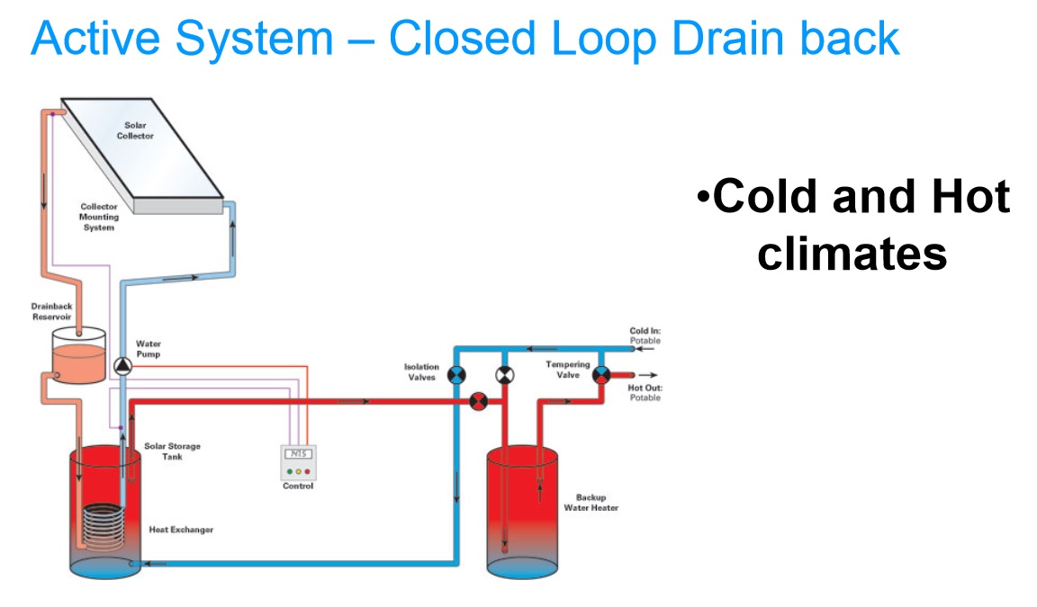

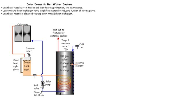

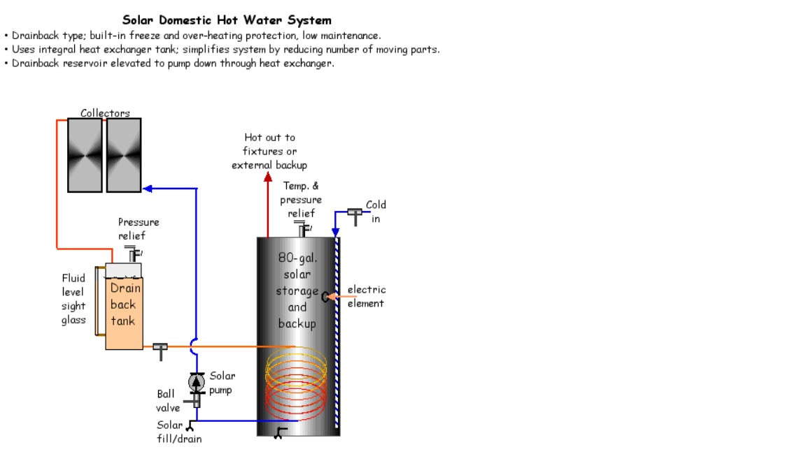

За водните соларни системи попаднах на система с автоматично "самоизточване" на флуида от соларния колектор. Идеята е да се предодврати замръзването и завирането на топлоносителя при екстремни условия. (картинката по-долу)

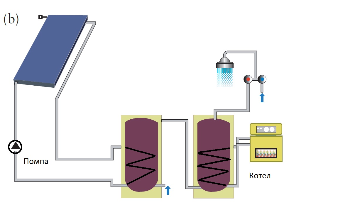

За "повишаване" на ефективността на системата когато имаме включен допълнителен топлоизточник към нея (котел или термо-помпа) - гледам, че се използва вариант с 2 бойлера. Единия бойлер (pre-heater) се топли само от соларната система, като затоплената от него вода се използва като входяща за вторият бойлер, където тя се "дозатопля" до 60 градуса. (втората картинка)
И накрая - комбинацията от двете системи (третата картинка).
Drainback Solar Water Heater.jpg [ 84.81 KiB | Прегледано 6602 пъти ]
Two_Tank_System.jpg [ 76.19 KiB | Прегледано 6602 пъти ]
Solar_DrainBack with 2 tanks.jpg [ 98.72 KiB | Прегледано 6602 пъти ]

Гледам системата DrainBack с източването на водата от колекторите.
Изглежда проста,но май не е така ... Зачудих се как точно ще се източи водата и за сега нямам отговор ... Има някакви допълнителни електро-клапани ли или ... ?!?
Казват, че уж защитавала от завиране и когато спре тока, което май изключва електро-клапаните ...
Някой има ли инфо с подробности какво представлява системата и как работи? Какви компоненти има в нея?
Предполагам, че нивата на монтаж на отделните компоненти също е от значение - все пак те са някакъв вид скачени съдове ...

Някой си е позволил да се изака с извинение на снимката с това Колд енд Хот. Това е обяснението.
Обаче ти благодаря много за последната скица - същата, голяма идея ми даде с това дрейнбак - голяма.

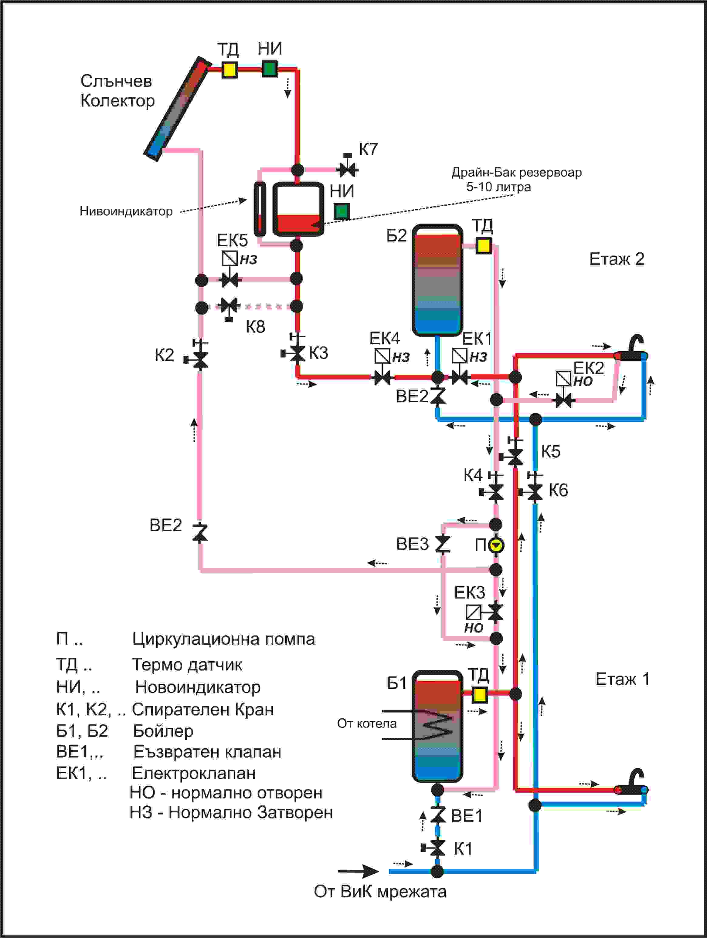

Както вече казах - искам "малка" автоматизация, за да имам малки проблеми, но като започнах да чертая хидравличната схема - май автоматизацията стана ГОЛЯМА, а на всичкото отгоре контролера който ще управлява системата май трябва да е по-умен от мен ...
Опитах се да направя системата само с една помпа (цената и е 100-170лв), като за целта трябваше да добавя няколко електроклапана - (нормално отворени и нормално затворени).
Двете бани са разположени една над друга.
Системата е активна директна дайн-бак ... (из нета не успях да намеря схема на такава система ... Или е пълна глупост, или съм генИален (едва ли) ...)
Системата е от 2 бойлера, като идеята на горния е да се използва за предварително загряване на студената вода от соларите, а когато бойлера се загрее над определена температура - да се смеси водата му с тази на долния бойлер, така че и той да се загрява от соларите.
Циркулационната помпа трябва да осигурява топла вода от долния бойлер до консуматорите на горния етаж (задейства се от PIR сензор в коридора пред банята и рециркулира само за 20-30 секунди примерно), да върти водата през колекторите, както и да "загрява" долния бойлер от горния когато има условия за това (соларите за загряли горния).
Искам и в случай, че се обитава само долния етаж - системата на втория да може да се източи и изолира. Е, в тази случай ще се изгуби част от функционалността. За целта има добавени няколко крана с възможност за източване.
За момента между двата етажа трябва да има само 3 тръби - топла, студена и рециркулационна на топлата.
Към соларите трябват само 2 тръби. Драйн-бак резервоара трябва да е малко над нивото на горния бойлер. Цялата система е под налягане от водопроводната мрежа.
В драйн-бак резервоара трябва винаги да има въздух. това в директна система се постига трудно (самонапомпващ хидрофор или др. подобна сложнотия). Другия вариант е когато въздуха изчезне (разтвори се във водата) - да се затворят крановете преди и след резервоара и водата в него да се източи ... Това не е много гот, защото ще трябва намеса от моя страна... Този проблем НЕ съществува при индиректна система (с топлообменник или серпентина + допълнителна помпа само за солара)...
Ако твърдостта на водата е голяма - вероятно директната система ще "затлачи" соларите и тръбите с котлен камък (нямам инфо за момента каква ще е водата при мен). В този случай индиректната система е за предпочитане.
ВиК+DrainBack_Solar+PreHeater.jpg [ 88.71 KiB | Прегледано 6338 пъти ]
