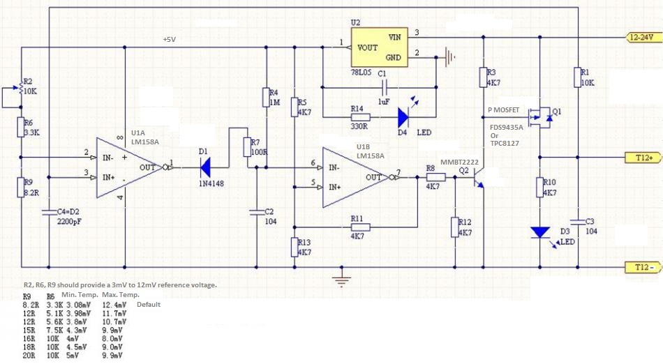

С тази схема подхода е ясен, не ми става ясно как регулират, по точно следят температурата от предната схема, с аналоговия контрол. Гледам и не мога да зацепя как точно се чете напрежението на термодвойката при включен нагревател, на единия вход на ОУ 10 mV, на другия през 10к напрежението върху нагревателя...

Hakko_T12_T15DriverWithAdjustment.jpg [ 106.72 KiB | Прегледано 13794 пъти ]

ами пак по същия начин - само че тук кондензатора е C2
втория операционен формира импулси - има положителна обратка връзка която прави голям хистерезис, нещо като тригер на шмид
С2 се зарежда/разрежда в диапазона на хистерезиса
заряда е през R4 и формира времето на импулсите, винаги е еднакво, това е времето на отпушен транзистор и термодвойката не се чете
после идва разряда - транзистора вече е запушен, разрежда се от първия операционен който вече чете термодвойката, така се формира паузата до следващия импулс, по висока температура по голяма пауза

nik написа:
Прав си. Формирователя на импуси го видях. Само дето не прецених че е нискочестотен и 4.7 килоома ма MOSFET-а му стигат за да изключи, и не видях 8.2 омовото съпротивление (взех го за килооми) на първия операционник, та тъй категорично се изказах че не мери, понеже се получаваше доволно високо напрежение на минусовия му вход.
Схемата е уникално проста. Те китайчугите LM-ките много си ги тачат и ги слагат навсякъде. Предполагам наистина ги купуват с кофи. :)
При 70 ватов поялник обаче MOSFET-а си грее и иска радиатор. 700 миливата отделя. Оригинала на мойта станция беше с такъв транзистор. Заместих го с такъв с двойно по-малко съпротивление и платката му е достатъчна за охлаждане. 5 волтовия регулатор също искаше радиатор, но при мен има допълнителни процесор + ADC + индикация. Затова му и пльоснах импусния регулатор.
