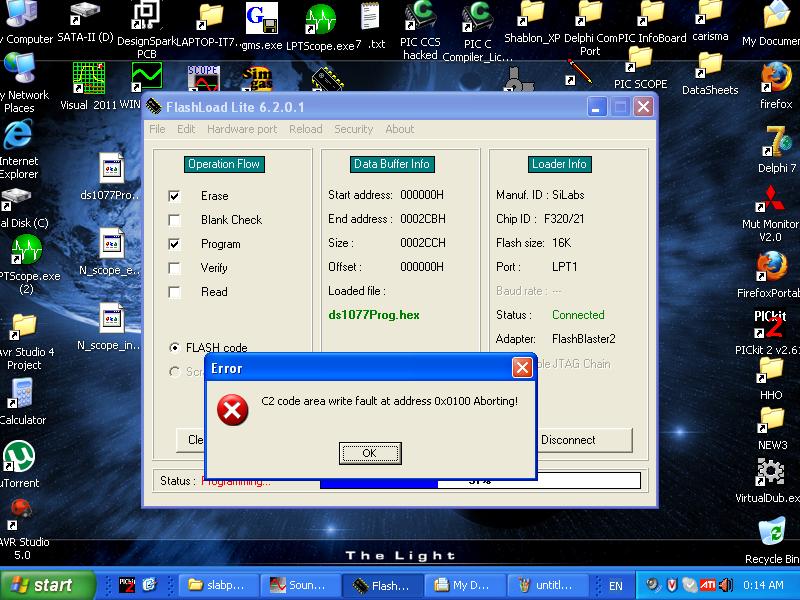

С много опити се показа признак на живот.
Установи се връзка с микроконтролера, прочита си го модела и други данни, но при опит да прочета или запиша нещо ми дава тази грешка.
c2 error.JPG [ 105.23 KiB | Прегледано 6688 пъти ]
Някой има ли идея каква може да е причината.
Защото се изчерпах от към предположения :cry:

- мисля че сега работи, тъй като 2-3 дни се мъчих и софтуера към програматора не засичаше никакъв процесор . Открих си грешката, и сега засича че има свързан процесор, изкарва модела , и памета му.
Когато дам да изтрива памета, показва че я изтрива и е успешна операцията.
Но когато искам да заредя хекс-а, започва зареждане и стига до някакви проценти и прекъсва със грешката която съм дал.

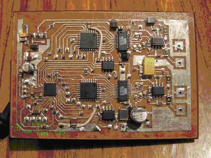

Платката е саморъчно правена - като тази е :
03.jpg [ 79.77 KiB | Прегледано 6648 пъти ]
На пиновете за програмиране нямам нищо друго, само един Pull-up резистор 10К - на C2CK към +3.3 V.
Гледам през звуковата карта - че тече някаква комуникация по линията, и това ме навежда на мисълта е работи програматора.
Ама по нататък тъмна индия :)

Пусни И операция "blank check", според мен не ти минава изтриването.
Виж из опциите на софтуера - по-бърза/по-бавна скорост на обмен (ако е синхронен протокола де). Всъщност няма ли UART програмиране тоз процесор?
Чет Яну 24, 2013 3:18 pm
Мнения: 815
Мнение Re: Проект за осцилоскоп - въпроси!
Да прав си и бланк чек не минава успешно.
Няма опции за скорост на трансфера, а за УАРТ програмиране не знам.
НО проблема се оказа доста прост, точно колкото съм и аз :)
На схемата на платката с процесора няма предвиден Pull-up резистор за Data Линията.
Има само за Клока.
Някъде из нета мернах схема, където имаше такъв резистор, и си викам : чакай малко ? аз що нямам такъв на схемата :axe:
Не знам защо не е предвидено, но като му сложих резистор , всичко
заспа :)
Програмира се , чете се , трие се.... Всичко точно ( поне софтуера показва така )

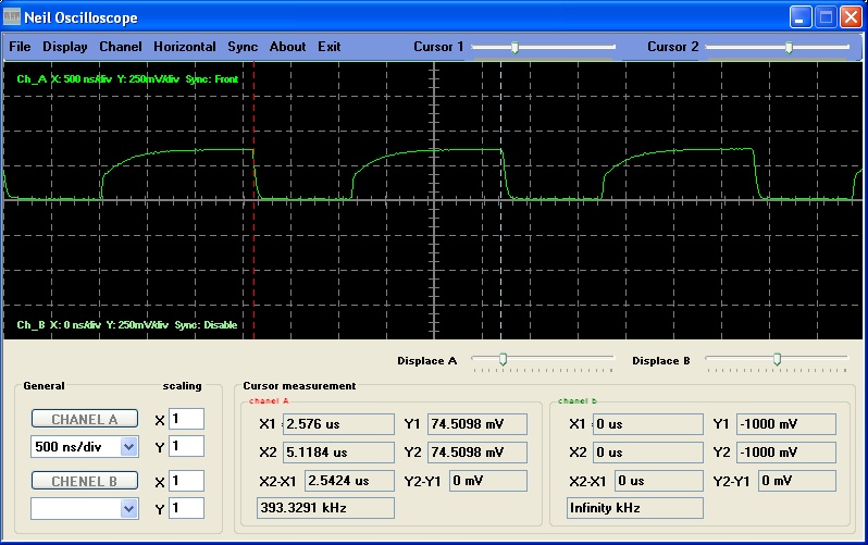

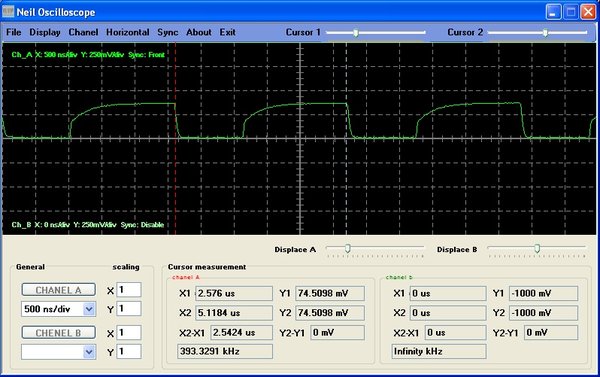

Докарах я до тест със сигнал и ето резултата.
Синала е от един 555 - 393 кHz ,
просто за проба как се
държи.:
За сега половината чаркове са на полу-хвърчащ монтаж.
Нагласям входните делители и входната част.
Като го пооправя ще пиша пак :)
393khz.JPG [ 155.02 KiB | Прегледано 6520 пъти ]

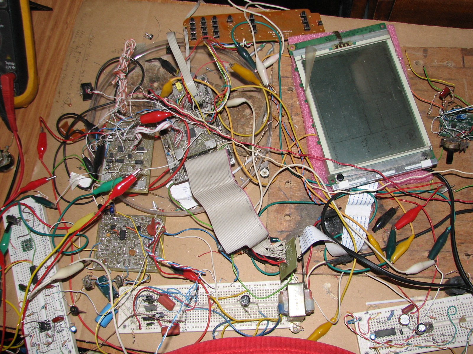

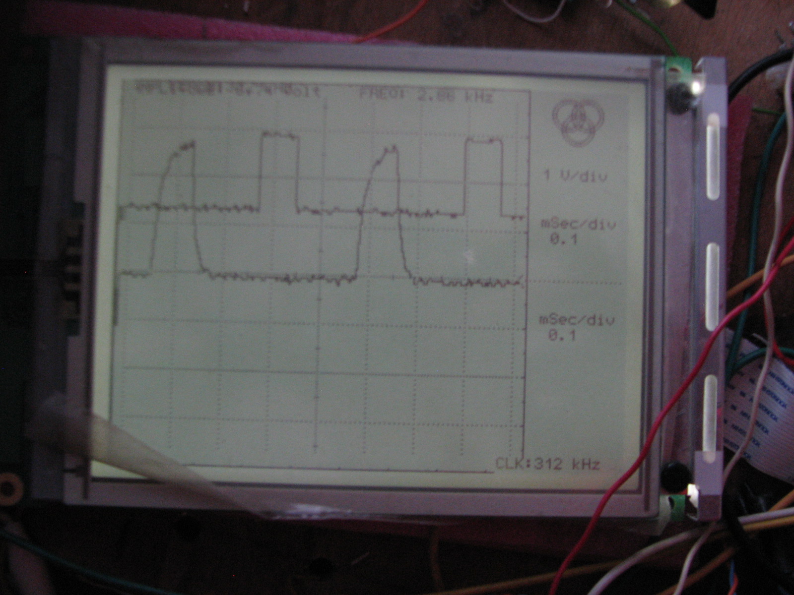

Накратко: смених МКУ-то с мой избор, преправяне / добавяне на програмируеми осцилатори за АЦП-то, и стана мелез м/у двата оригинални проекта
тепърва ще му мисля синхронизация и входен канал.То съм ги намислил де, ама трябва да се материализират :P

Олеле човек, това как работи. Евала, подкарал си го :) Ама си е магия с тия бреадбордове. Аз такова нещо никога няма да използвам. Може да правя нещо на платка с квадратчета, ама знам че като спра да го правя - така ще си остане. А и платката не струва много. И връзките ще са качествени. Особено пък захранване... При положение, че си направил такива хубави платки за устройството. Като си сигурен 100% във връзките, винаги може да потърсиш причината в софтуера.

Хехе, и аз се чудя как работи :D
Ама извън шегата, това беше само да го подкарам и настроя горе долу, сега ще го събера на една платка, даже ме не ми се занимава да си я правя , а ще си я поръчам някъде.
Че двуслойна с тонер-трансфер трудно се прави :)
Пък и ако беше на платка -трудна работа щеше да е, постоянно меся някоя жица от тук - там , променям места на елементи и така..
