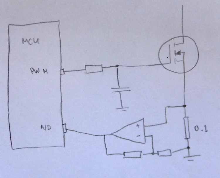

Да използвам случая да се набутам между шамарите - как се прави принципно схема, подобна на тази на Никола, но с цифрово управление на тока? Т.е., микроконтролер иска да зададе колко да е товара, от 0 до 2А, с 10 мА резолюция (може логаритмична - от 0 до 200 мА с 10 мА стъпка, от 200 до 1А с 50 мА стъпка, и оттам нагоре с 100 мА стъпка). Ясно, че може да се ползва точно същата схема с малко доработки, но при положение, че контролера така или иначе ще си има собствено захранване (примерно 3.3V), необходимо ли е? Какво ще предложите вие?

Мнение Re: Прост изкуствен товар.
Да, точно това имам предвид. Представях си схема като тази, която показа в края на клипа от първия линк, само дето аз не вкарвах ОУ на изхода на PWM-то от MCU - нали имам така или иначе цифрово отчитане на тока, мога просто да меня постоянното напрежение на гейта на MOSFET-а, докато тока съвпадне с желаният. Докато загрее транзистора ще шава малко, ама после си го представям, че би трябвало да се успокои и да стигне равновесие.
Ама сега като се замисля, с ОУ май е по-читаво решение. Не знам, нека другите да кажат.
Коментар на файл: Схема
digload.jpg [ 70.06 KiB | Прегледано 5356 пъти ]

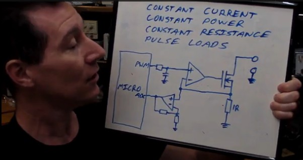

Ето я схемата в края на клипа. Кое от двете е по-удачно не знам, нека колегите се изкажат.
dave.jpg [ 31.2 KiB | Прегледано 5350 пъти ]

Работата на процесора е само да зададе напрежението което се използва за задаване на тока. Самия изкуствен товар си е най добре да си е съвсем аналогов. Не виждам някакво предимство на изцяло цифорво регулиране.
Пет Яну 04, 2013 7:46 pm
А бе той навярно иска да го ползва да разрежда батерии контролирано, така че много аналоговост
не му трябва. Токоограничаване до максималния ток при 100% който ще иска, оттам надолу
PWM-чене и толкова.
Инак аналогово ако го прави и аз не виждам много спестено от обратната връзка през
контролера, малко гъвкавост (и бая повече беля докарвайки стабилността) може да
си купи все пак.
