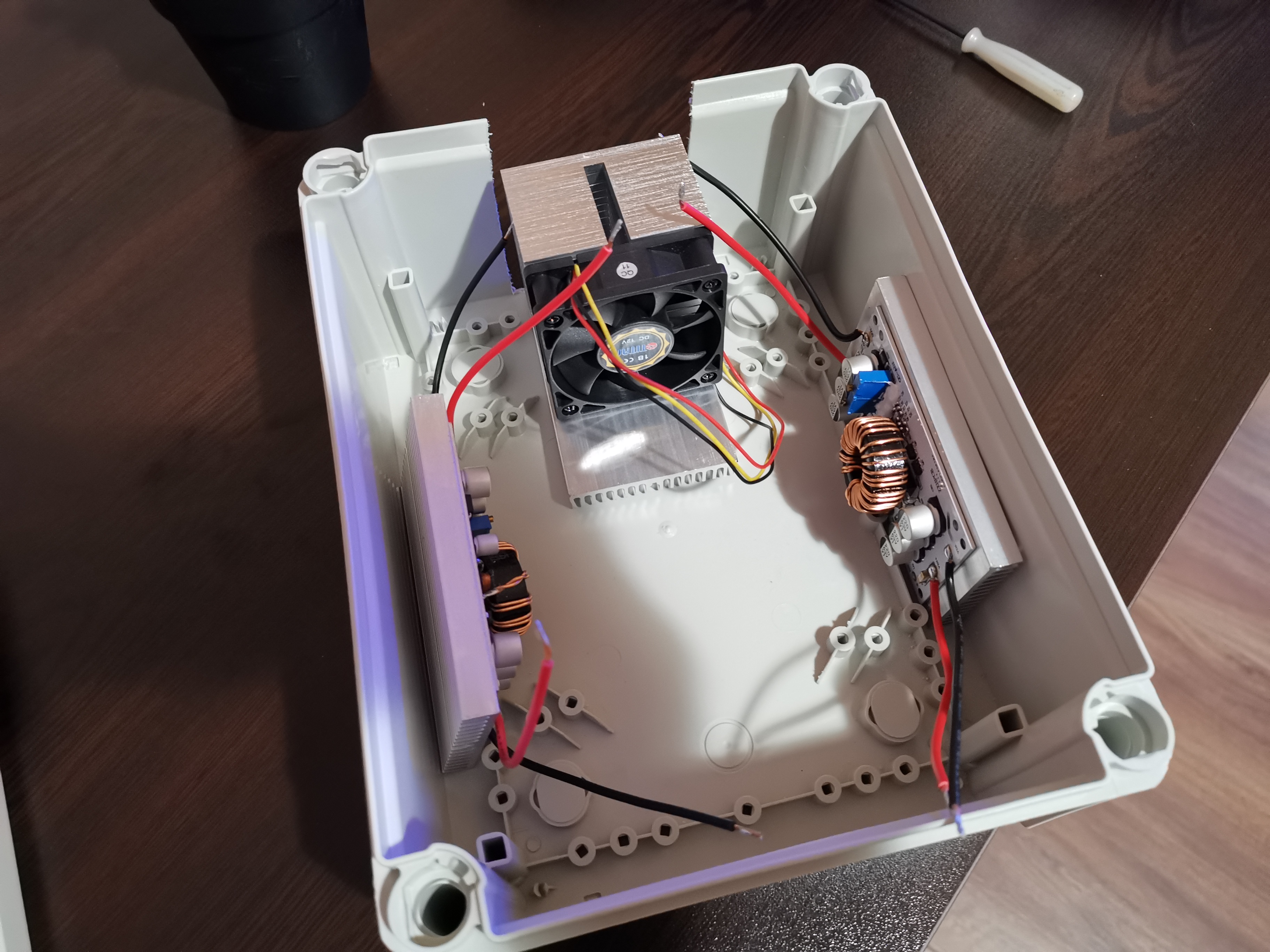

Ами не знам какъв е тоязи адаптер. Видях, че с такъв зареждат такъв пакет батерии. Ако не стане ще търся друг. Вече е поръчан. Да, за батерийте вече знам че трябва да са с еднакъ заряд и да са еднакви всичките. Тези 20бр, които чакам ще станат. Всичките са еднакви.
Това общо взето ще е вътре в кутията + 12 батерии

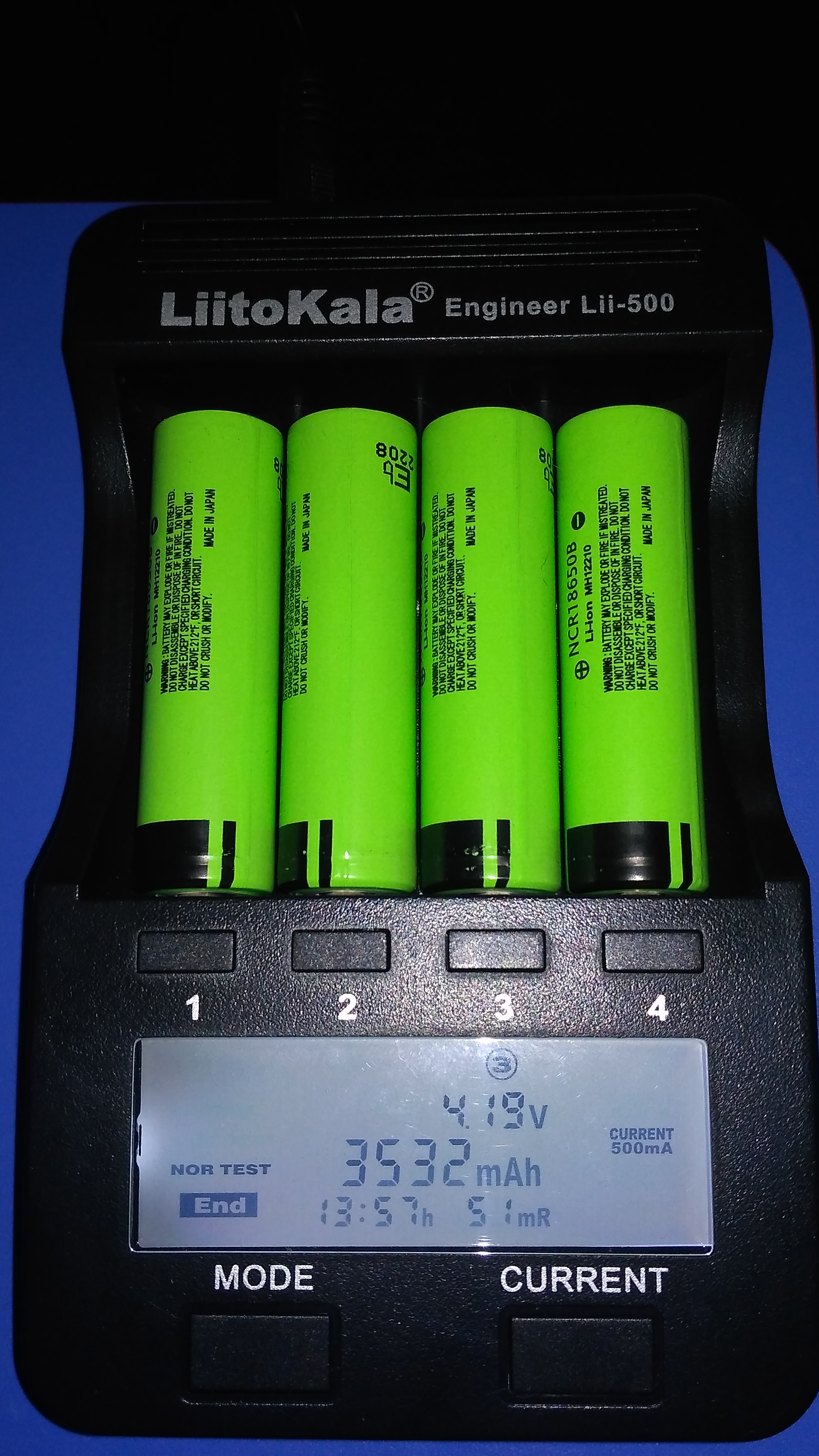

Нали целта е да на вадя батерийте. Аз имам такова зарядно за 4 батерии на Литокала. В краен случай ще ползвам това за зарядно. Човек който се занимава сподобни неща ми каза че ползва него. А аз имам 2бр. Имам итакъв DC уред, с който ще му подавам ток.

Да, ако имаш захранването (в ляво на горната снимка), можеш да го използваш за зареждане, без да използваш нищо друго, но си остава балансирането на клетките в 6S пакетите и развързването на двата паралелно свързани пакета. Не се знае и каквои акумулатори ще получиш от бай китаец - може да са за коша.

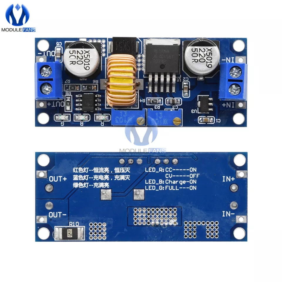

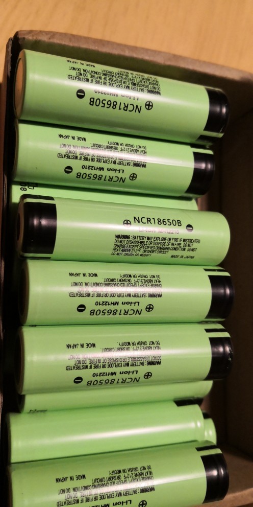

Двата пакета няма да са паралелно свързани. Всеки пакет с 6бр батерии ще е свързан към отделен преобразовател, който ще захранва единия ред със 7 диода. Батерийте са от надежден продавач. Един най високите рейтинги в Aliexpress. Не вярвам да са менте, защото има стотици снимки от куповачи, с които показват че са реален капацитет 3400mha и всичко е каквото пише.. Моите са същите. И пррди съм вземал от там.

Е, дай да ги видим тези батерии.

BGN 6.01 57%OFF | 100% New Original NCR18650B 3.7 v 3400mah 18650 Lithium Rechargeable Battery For Flashlight batteries
https://a.aliexpress.com/_mKIeZvy

Приличат на типичното китайско менте.

100% са истински. 50г на батерият е. Имам фалшиви, те са кухи. Купил съм над 100бр батерии до момента. Ментета си личат от далече. Но няма смисъл да коментираме това.

Трябва да има дейташийт с данни за зарядно-разрядните режими, а такъв не виждам, нито виждам линк кам сайта на производителя. Капацитетът може и да е верен като стойност, но не е известно при какъв разряден ток и до какво напрежение.
Имай предвид, че при последователно свързване, използваемия капацитет е най-малкия капацитет на акумулатор в пакета, затова едно хубаво зарядно разрядно устройство, като това в линка, който дадох, дава възможност да се подберат за пакета акумулатори с близък капацитет.
Балансирането също е важно, но твоя "балансьор" има твърде малък балансиращ ток, което значи, че ще работи ефективно при малки зарядни тоци, което пък значи дълго зареждане.
