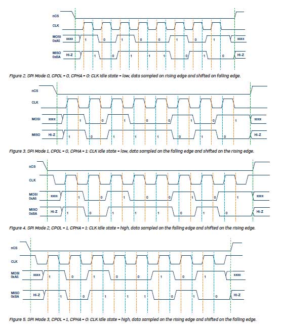

Нагледно:
SPI.jpg [ 54.95 KiB | Прегледано 2610 пъти ]
