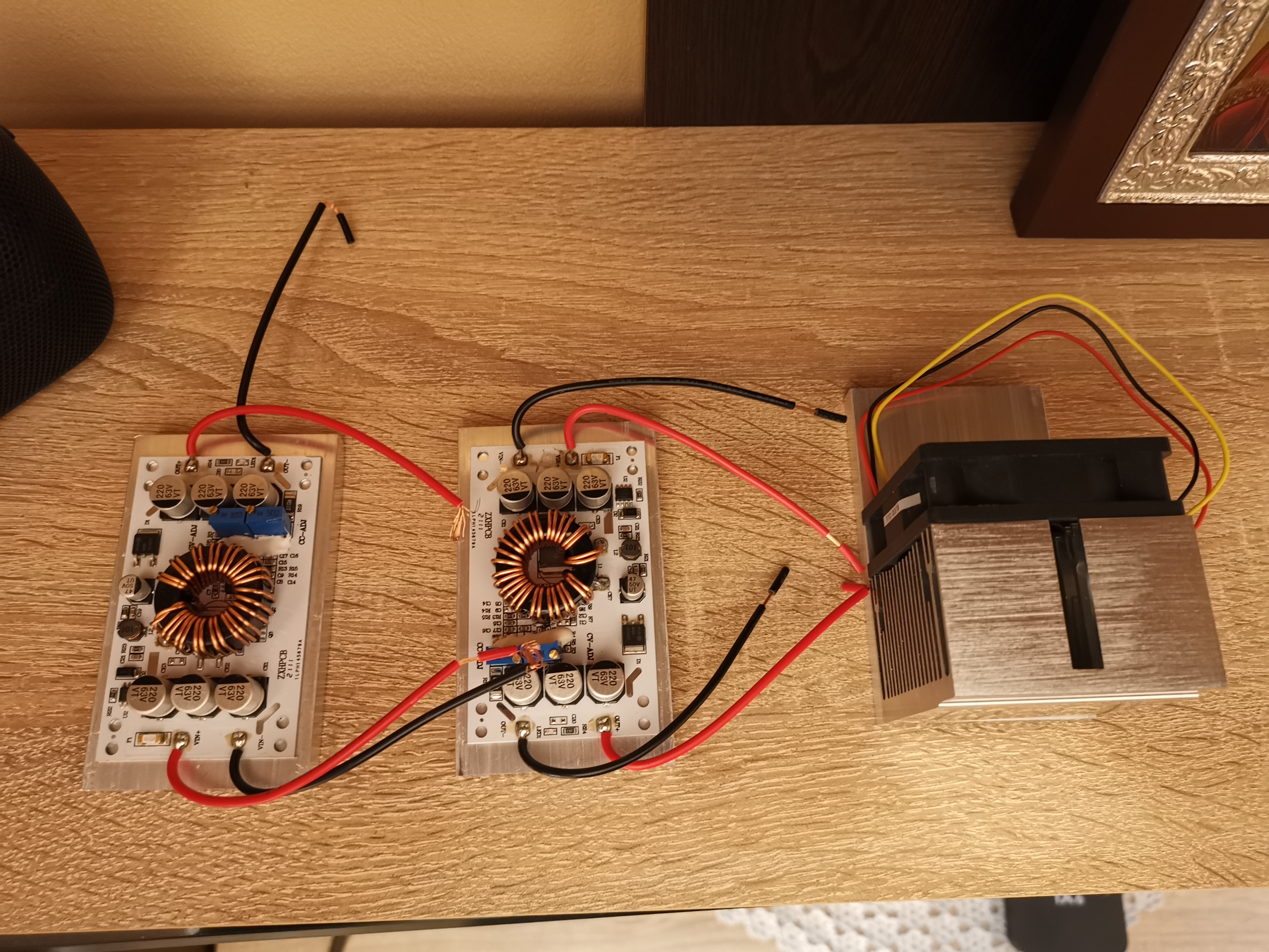

Ами аз не съм отварял линка но в описанието което си копнал на първия линк пише CV. Сега отворих алито, в описанието под продукта ясно пише constat voltage, в описанието по долу пише constant current :)
В описанието пише и овъркърент протекшън което е безмислено за CC източник.
Т.е. не знам как кое се вярва, и без това имам няколко подобни чуденки ....ако хвана плъх или куче ще гледам на вътрешности, ще питам и за твоя въпрос ;)

Ами и на мен ми стана чудно да не става, защото точно същия драйвър използва човек от чужд форум за лазери, а той има доста опит с тези неща, само че 1200W. Аз взех най скъпия уж и с вентилатор. В случая аз нямам да го и напъвам с 62V и 4.5А. Захранването си остава същотото 24V от общо 12 батерии 18650 40000mha (горе долу)

То какво е захранването няма значение, още повече като си с батерии, ще дърпа колкото му трябва за да поддържа изходния ток който си задал, и ще дърпа дотогава докато защитата на батериите ти не изключи ли не се нахрани колкото му трябва.
Но ако трябва да бъдем точни, мен силно ме съмнява тоя модул да е дори близо до 1000 W, това са китайски измишльотини, кръстили са си модула 1800W за да заблуждават хората. Ако забелязваш никъде не пише да е 1800 W, на последния ред пише че максималната мощност на модула е 900 W, но и това според мен е абсолютна измама, това деритче изглежда твърде малко за подобни мощности, особено на 150 khz. Пише че при 24 V максималния входен ток е 30 А, и подозирам че при такъв ток захранването не може да буства и на изхода ще имаш точно каквото имаш на входа защото ферита е наситен, т.е. ще имаш около 24 V :)
Теб това разбира се не те касае много, защото ако гониш 4.5 А за 16 диода май идваше около 60 В или 250-260 W, които да речем може и да даде това захранване.

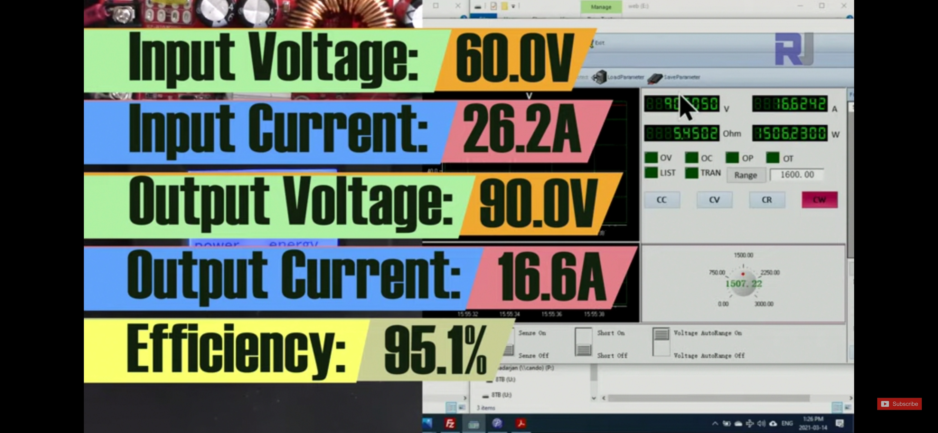

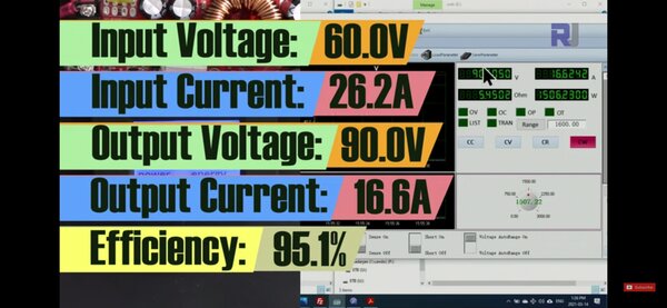

Виж това видео. Прави тест на този по слабия 1500W. Мисля, че ватовете са реални. Аз не разбирам.
https://youtu.be/AGGkljZIk8k

Мм да, на видеото се вижда че са сложили два ферита един над друг, китайски хитреци, в тоя случай ... може и да ги вади, аз пак съм малко скептичен но според уреда му толкова е.

Да, просто бях гледал преди това видео и затова го постнах. Но в моя случай не е нужна такава мощност. Диодите са общо 14, не 16. Не знам точно за всичките какъв волтаж ще консумират, но е около 4.5V на диод. Това прави 63V за всички. Тока е ясен, ще е 4-4.5А. Макар, че и ознези до 60V пак един ще свърши работа. Какато и да е. И този ще взема, ако не ми потрябва ще го пусна в OLX, на някой може да му свърши работа.

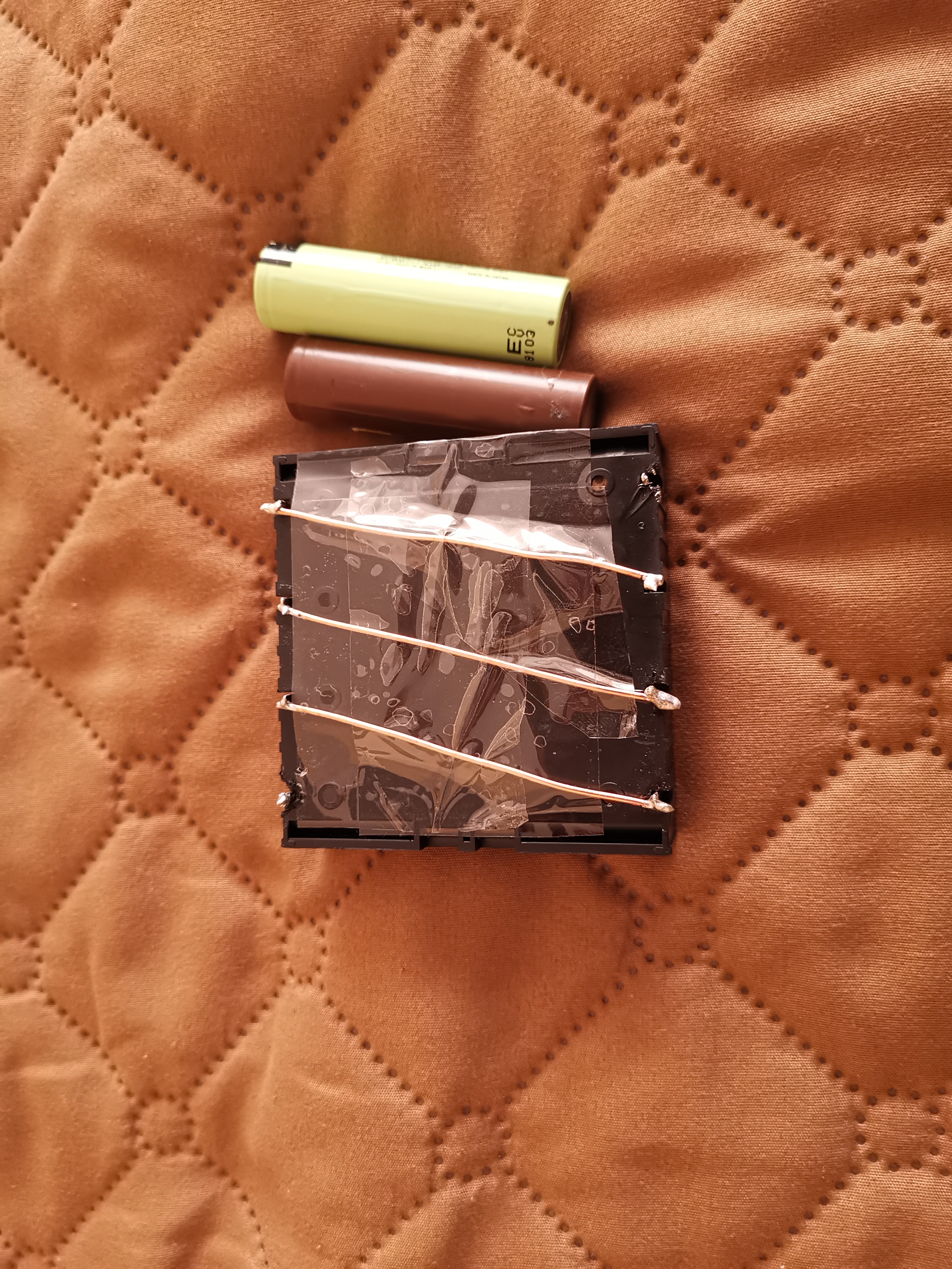

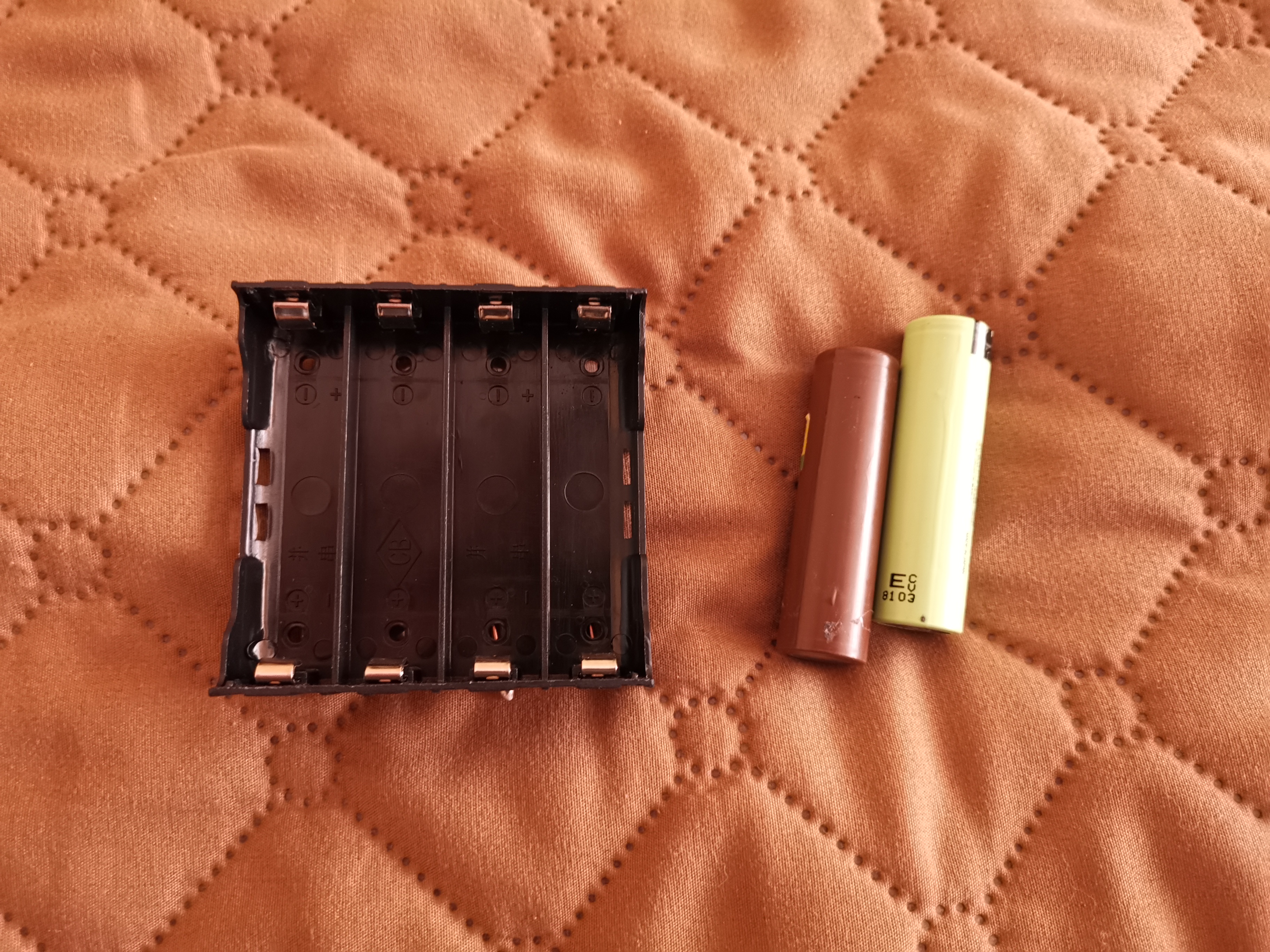

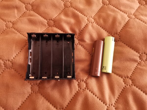

Имам едно питане относно захранването с батерите. Онзи ден си поиграх малко и свързах последователно тази кутия за 4бр батерии 18650. Нямах в момента подходящ кабел и използвах еднижичен твърд кабел, като взех само меда. Свързал съм всичко последователно както трябва. Замерих с мултицета и изходната мощност беше около 15 волта. До тук всичко е ок. Свързах 24V крушка H7 за камьон, като съм съединил да светят и късите и делгите заедно. След около минута работа 1-2 от батерийте загряват прекалено много. Въпросът е на какво се дължи това?
Че са различни батерии ли, че някои са по разредени или нещо бъркам. Кафявите са високоразрядни, а зелените са нормални.

Като начало, сложи един пожарогасител наблизо. Гледай да не е празен. След това направи снимки на себе си и къщата за спомен на оцелелите.

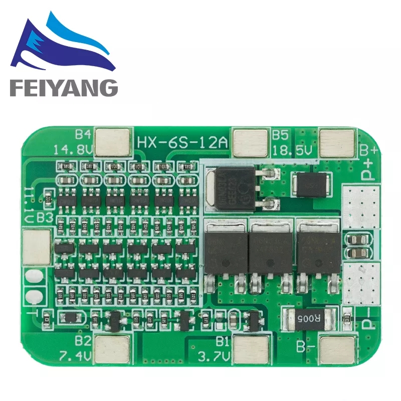

Благодаря за отговора, много ми помогна. Тези които ще ги използвам ще са с BMS, така че бъди спокоен. Важното е да сме живи и здрави.

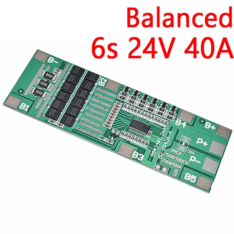

1. Тази платка НЕ е BMS, а е само защита, която може да се окаже излишна, ако акумулаторите имат в себе си вградена защита. Липсва дори проста пасивна балансираща схема.
2. Последователно се свързват само батерии или акумулатори от еднакъв тип, капацитет и статус.
3. Къде ти е зарядното?

Ясно, Занчи причината е, че са различни батерийте. Защото всичко е свързано както трябва. Тези кафявите обаче са много високо разрядни и явно няма никакво съответствие. 2 кафяви и 2 зелени бяха.
Добре, ще използвам тогава тези. Пише че има и баланс и всичко нужно.
24V 6S 40A 18650 Li-Ion Lithium Battery Poretect Board Solar Lighting Bms Pcb With Balance For Ebike Scooter
Тц! Има някакъв баланс с ток 41mA, ама дали е достатъчно е друг въпрос. Зарядно липсва.
