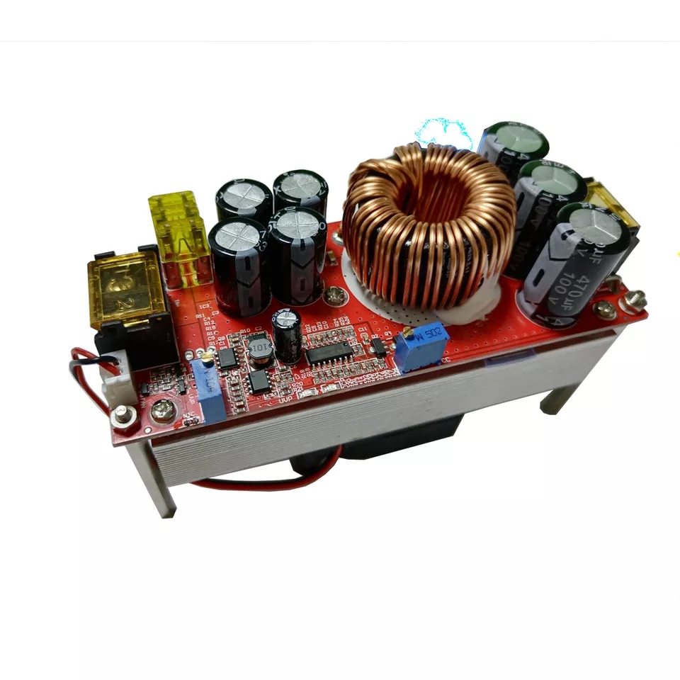

Вчера купих и този преобразовател от 1800W. Като сглобя всичко ще видя дали да използеам два за всеки ред 7 диода или този от 1800W за всички заедно, като ги свържа последователно двата реда. Мисля, че при 62V и 4.5/5A няма да се затруднява много, защото това са само 279W/310W, а 1800W са далеч.

и как ще го направиш constant current за лазера
ЕДИТ: той бил такъв...

Убягва ти нещо за което говоря от самото начало, при диодите напрежението не значи нищо, забрави за напрежение, то не те интересува изобщо по никакъв начин.
както писах и преди, свето диоди се захранват с постоянен ток, не с постоянно напрежение. Сега тук първо трябва да отчетем една специфика на българският език, има един термин прав ток, който обаче се използва все по рядко въпреки че според мен е много точен и описателен. Когато говорим за постоянен ток, нямам в предвид дали имаш синусуида каквато е в захранващата мрежа AC по английски му, или изправено напрежение каквото излиза от адаптера на лаптопа или каквото е напрежението на батериите DC по английски му.
В Българският език постоянен ток, или постоянно напрежение може да има две тотално различни значение, и обикновенно те са съвсем ясни от контекста, стига обаче да си наясно с тази специфика. Постоянен ток /прав според мен по-правилно / може да означава DC , но също така може да означава CC. на английсти термина е constant current.
Съответно тези захранвания са два типа Constant Current /CC/ или Constant Voltage /CV/.
Това което си дал като линк е CV, или постоянно напрежение, т.е. захранването се стреми да поддържа постоянно напрежение без значение от тока. Това за светододи е много вредно и обикновено води до смъртта им ако няма някакъв друг тип токо ограничение.
В твоят случай е нужен CC източник, или казано на български източник на констанет/постоянен ток или генератор на ток. Тези източници осигуряват точно зададен ток, в твоят случай да речем 3 А или 5 А ако искаш да ги насилваш, напрежението на изхода е без никакво значение, ако имаш товар от 1 Ом то ще е 5 В, ако имаш товар от 10 Ом ще е 50 В.
Захранването регулира изходното напрежение, така, че да поддържа зададеният ток.
Единственото значение за теб в случая е границите в които захранването може да поддържа този ток, и за твоят случай трябва да може да достига до 60 В.

Бягат ми бая неща ако питаш мен. Добре де, защото да е проблем, като ще настроя преобразователя на 62V и 4.5А от двата регулатора, като всички 14 диода изискват 62V напрежение и 4.5А? То няма да е повече от това което им трябва. Докато знам диода си има няково негово си ограничение на напрежението. И да му пуснеш напрежение 8V той си дърпа около 4.6V.

Ммм диода си няма никакво негово ограничение, има диоди с добавени ценери вътре, но това не ти решава проблема по никакъв начин защото пак ще го опечеш. Диода е силно нелинеен елемент, той може да консумира 3 А при 3.5 В и 8 А при 3.6 В, пак казвам теб напрежението не те интересува, освен това диодите имат различно напрежение при един и същ ток дори да са от една партида.
Точно по тази причина се използват източници на постоянен ток а не постоянно напрежение. Питаш каква е разликата, ами тя е в името
600W Aluminum Plate DC-DC Boost Converter Adjustable 10A Step Up Constant Current Power Supply Module Led Driver
10 A Step Up Constant Current , т.е. това е източник на постоянен ток, това което ти е нужно за светодиод.
За разлика от това, горе в твоя линк имаш Constant Voltage. ....
По напред в темата не случайно те питаха колеги дали правиш разлика между ток и напрежение, това са две различни неща, много различни.

Да, схващам горе долу. Аз защото си мискех, че този от 1800w е същия. На този клип има тест обаче на варианта 1200w и се вижда че тока му е постоянене без да се променя при регулиране на напрежението.
https://youtu.be/wWwWS-0QNRI
Не разбирам, затова питам. Но щом казваш ще откажа този от 1800W, щом не е подходящ. Все още не е пратен.

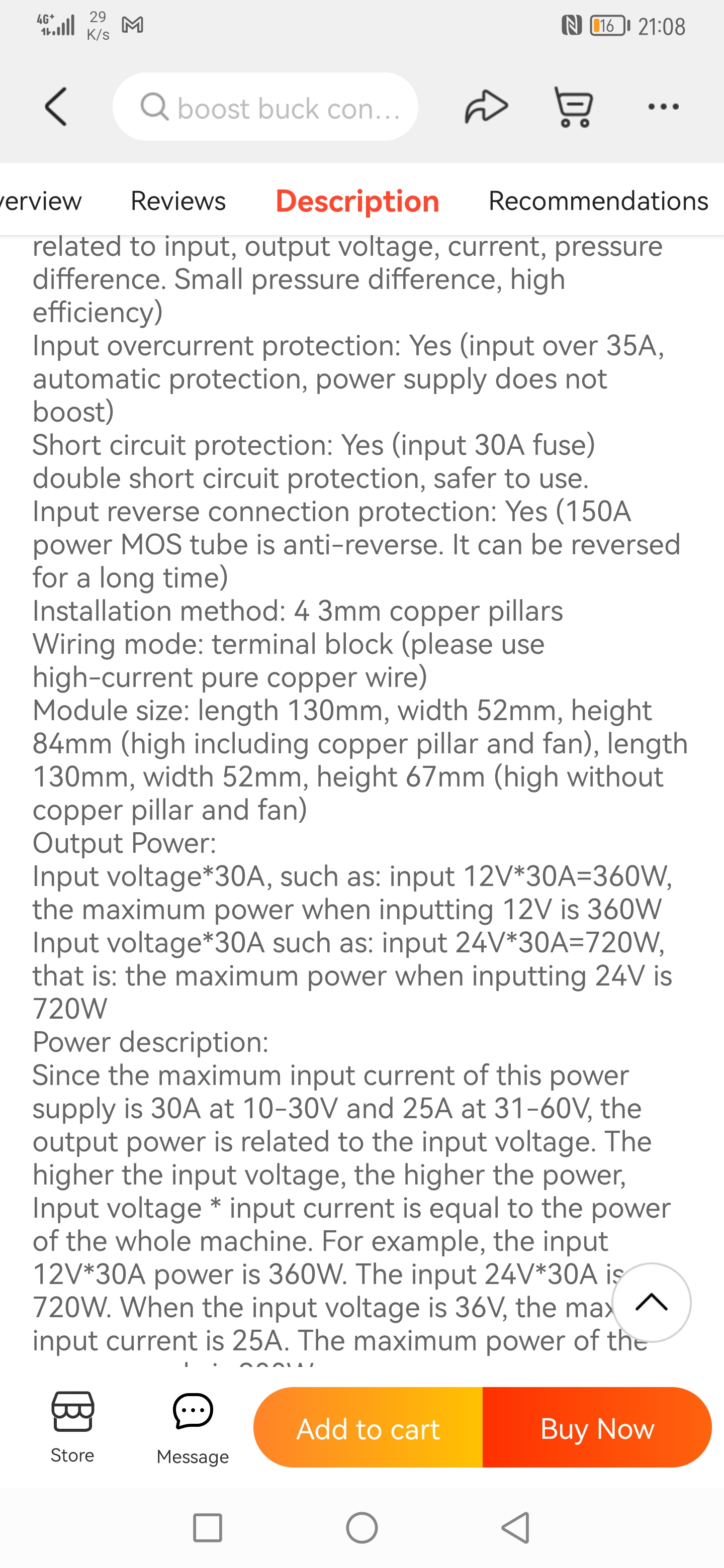

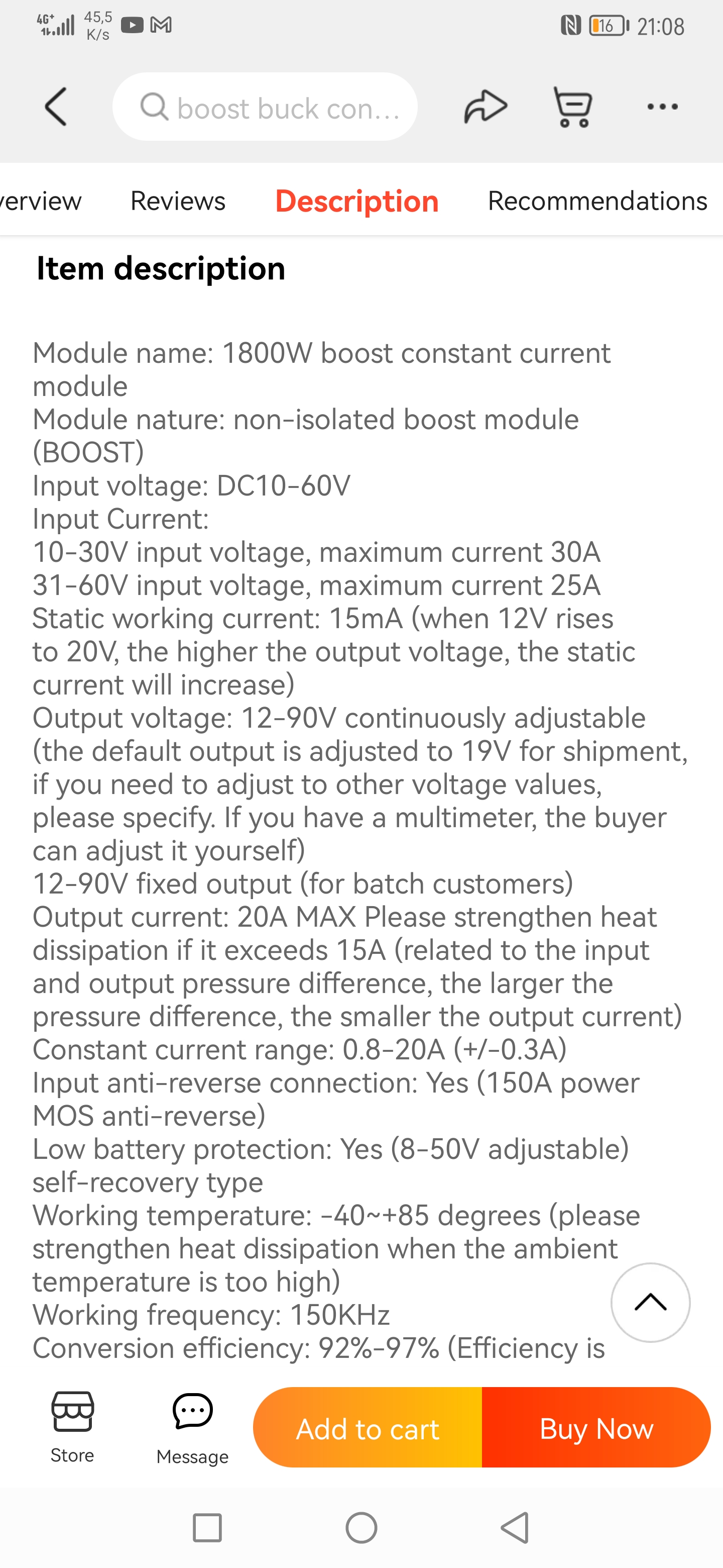

Тоест, става или не става? :D
Това пише ако ви излиза на Китайски. Долната снимка е първа.
Пише, че си е източник на постоянен ток. Или само аз го виждам :D
Screenshot_20221217_210829_com.alibaba.aliexpresshd.jpg [ 1.03 MiB | Прегледано 2574 пъти ]
Screenshot_20221217_210825_com.alibaba.aliexpresshd.jpg [ 959.07 KiB | Прегледано 2574 пъти ]

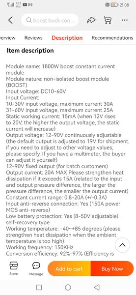

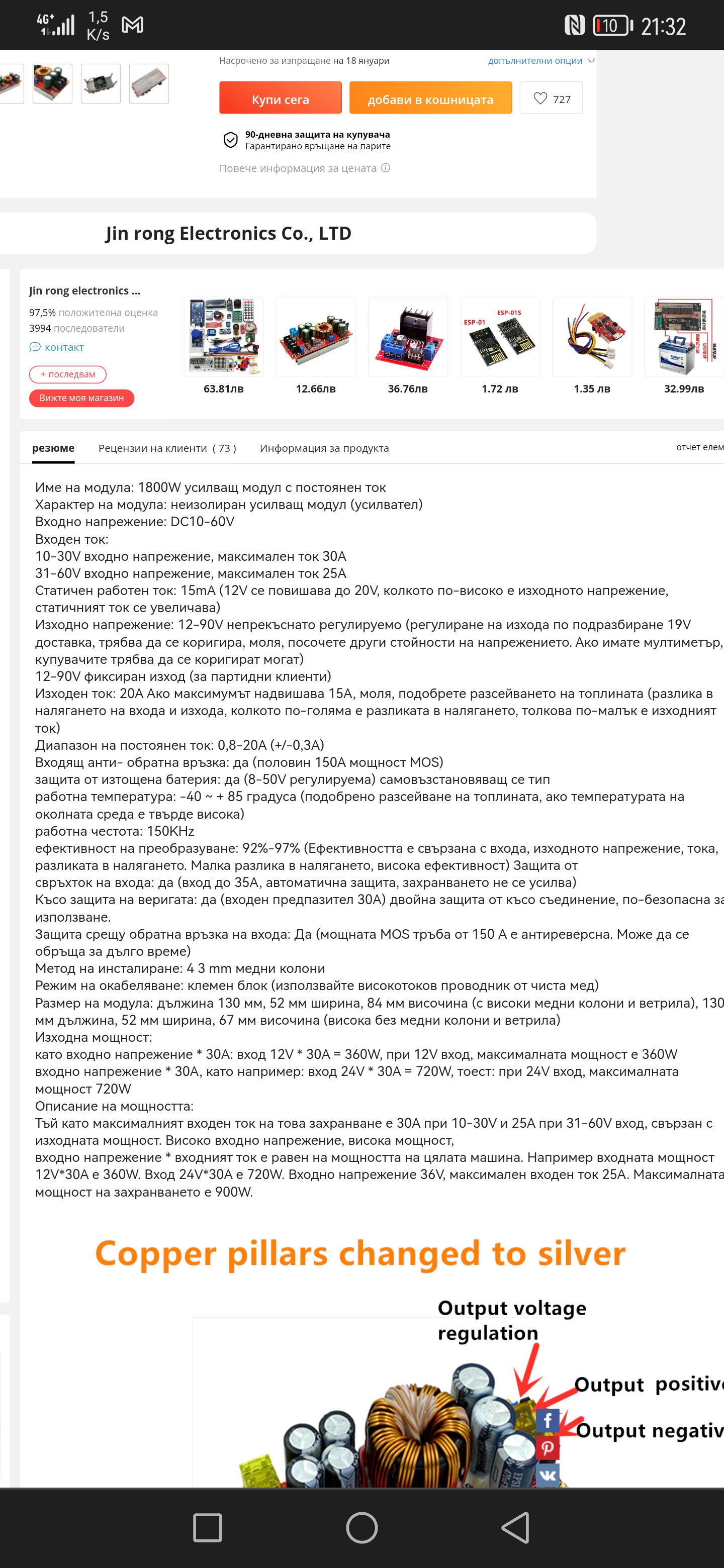

Качвам го и ма български. Пише :1800W усилващ модул постоянене ток.
Screenshot_20221217_213255_com.android.chrome.jpg [ 1.2 MiB | Прегледано 2570 пъти ]
