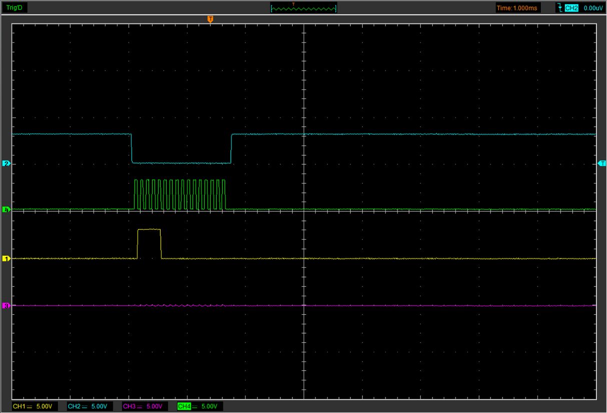

Почти съм сигурен, че е електрически проблема, от тия дето най-много ги мразя. :) Днеска седнах да го гледам пак това и забелязах, че съм забравил да пусна +5V на RST пина на CJ125. :D За съжаление, не даде резултат. Убеден съм, че софтуерно всичко е наред, като за доказателство пускам съответната картинка:
2022-02-08 22_07_57.jpg [ 71.45 KiB | Прегледано 3545 пъти ]
синьо - SS
зелено - клок
жълто - MOSI
лилаво - MISO
данните по жълтата жица = [0111100000000000] ендианите съм пробвал и двата.

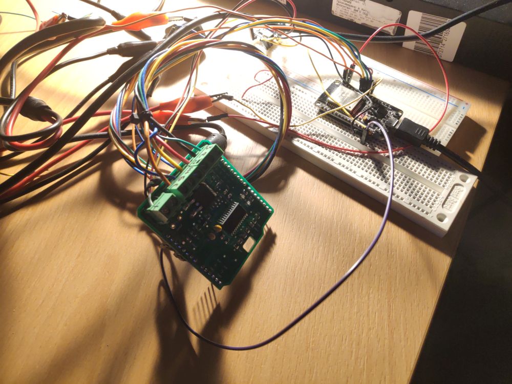

За постановка използвам шилда от ардуиното, който съм опроводил по съответния начин към ESP-то и съм захранил с 12V адаптер. Масите са обединени. За теста шината е на 10 KHz, което не вярвам да е проблем. Друго не знам какво да кажа, давайте идеи. :)
IMG_20220208_222033.jpg [ 154.05 KiB | Прегледано 3545 пъти ]

MISO към + въща ли FF

на 6 страница пише, че ако връща 0xFF има грешка и ако няма грешка връща 0x00. Само, че не знам според command ли се прави дали ще е read или write access ? Не виждам в описанието къде е списъкът с команди. Гледам от тук https://www.tme.eu/Document/e2f24a4716c ... /CJ125.pdf
TheWizard написа:
ама изходът на интегралата вероятно е пълен и трябва да се разкачи преди тази операция, за да не бъде изнасилен
Малко инфо кои пинове да се ползват : https://randomnerdtutorials.com/esp32-p ... nce-gpios/
Сря Фев 09, 2022 12:07 am
Мнения: 6152
Мнение Re: Подкарване на LSU 4.9
MISO към + въща ли FF .... без чипа ... "ехо" тест на SPI
демек праща това
CJ125_DIAG_REG_REQUEST 0x7800 /* Dignostic request, gives the current status. */
https://github.com/chaosteam/Lambdasepp ... 3.ino#L142
Сря Фев 09, 2022 12:34 am
