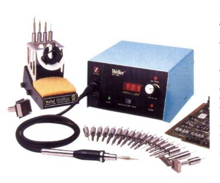

sparkybg написа:
...Функционално - трънки! На това човката му е огромна, в сравнение с T12...
Явно говорим за различни неща. Ето едно фото на микротъча:
IR-MT1500_l.jpg [ 70.4 KiB | Прегледано 6441 пъти ]
Коя от всичките ти се видя дебела? Най-лявата? :D
Сря Апр 10, 2013 12:36 am
Мнения: 3070
Мнение Re: Универсална станция за запояване.
Еми нито дръжката, нито човката са толкова компактни. Остави това, дето стърчи напред от двете тънки човки - тупуза горе си е все същия. А на останалите модели и стърчащото е по-дебело
Това виждам на картинката. Какво е в реалния живот, надали ще разбера.
На първо време и какво и липсва като функционалност - няма си запаметени температури, дето да се пускат с едно натискане например, няма настройки кога да заспива, няма настройки при каква температура да спи, има само опция за смяна на режима. Не знам и за колко време загрява, но малките човки са 6 волтови, та не вярвам да са много повече от 15-ина вата.
...с това всичкото не казвам че е лоша. Просто е различна. С какво новите Weller- като функционалност са повече от тоя дъртия впрочем, освен вече посоченото, и какво конкретно може най-наточената велерска станция, дето мойта не го може? Да си чете кво си нанизал в куплунга - ОК, това го може. Ама аз нямам 5 поялника, дето да въртя в една станция и тая функционалност просто не ми е трябвала. Имам 2 поялника, и станцията и без друго си ги разпознава.
...и пак, не разбирам защо продължавате да сравнявате моето с Weller. To не е Weller, нито съм имал стремежа да е. Може толкова, колкото може поялника, дето управлява. Ако и набутам Weller-ски поялник (щото мога, с термодвойка са поне тия малките с вграден нагревател), той ще върши точно същото, дето ще върши и закачен на неговата си станция. Ако и набутам JBC, ще върши това, дето може JBC-то. Ако и набутам оригинално HAKKO - пак така.
