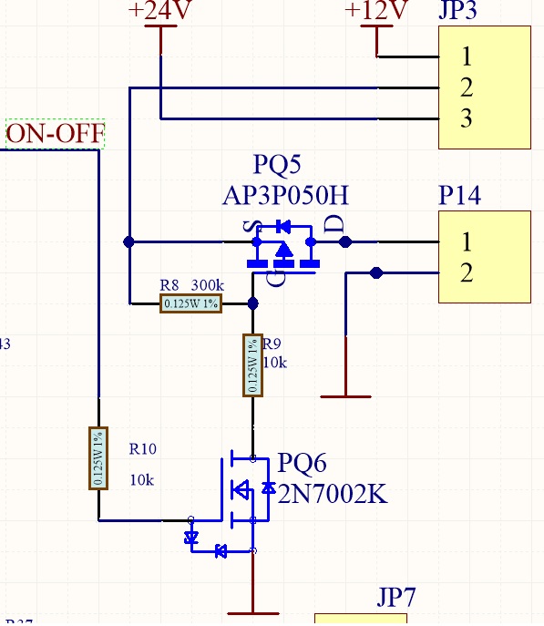

Схемата, която съм показал по-долу, ползвам за подаване на захранване към консуматори. Тъй като се случва да са на различни напрежения, съответното напрежение го избирам чрез джъмпера JP3.
Има ли някаква ИС, която да превключва различни входни напрежения (5, 12 и 24В) към един изход и да издържа на ток до 3А?
По принцип не ми пречи да удвоя или утроя таз схема за съответния брой напрежения, но не мога да свържа изходите заедно заради диода в корпуса на транзистора и трябва да добавям и развързващи диоди (със съответния пад на напрежение).
Приемам и други идеи, ако ви идват наум (без релейно задвижване).

Ей, не се научих да задавам въпроси.
Тъй като не мога вече да си редактирам първия пост, тук ще допълня останалите неща.
Схемата, която съм публикувал по-горе, е само 1/4 от цялото. Общото задание е три захранващи напрежения (5, 12 и 24В) да могат да се комутират към 4 различни товара. 24В е външното напрежение, което захранва цялата платка и може да е в граници от 15 до 25В, т.е. неговата стойност не е критична за товара, стига да е в посочения диапазон. Останалите две (5 и 12В) се получават на самата платка от главното захранване чрез DC-DC преобразуватели.
Сега, след като разясних цялата ситуация, поне за мен варианта с насрещно свързаните транзистори изглежда малко... прекален. Сметката ми показва следното: на един изход- три напрежения, това са за всяко напрежение по два транзистора (главен и управляващ) + поне три резистора, т.е. общо 6 транзистора и 9 резистора; за 4те изхода- 24 транзистора и 36 резистора. Та това, ако го събера на платката, същата ще заприлича на макадам или вафла Чудо.
Поне за момента съм се спрял на варианта с развързващите диоди, като за 5 и 12В смятам да повдигна напреженията на преобразувателите с пада върху диодите.
Приемам и други идеи, включително и за грешна концепция, съжалявам, че не описах още в първия пост цялата ситуация.

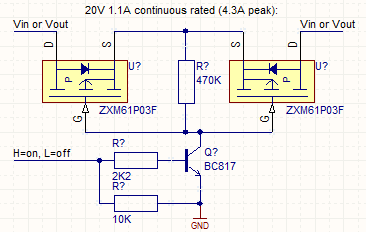

3 х back-to-back MOSFET с общ изход
mosfet_true_sw_1.png [ 12.28 KiB | Прегледано 14143 пъти ]
