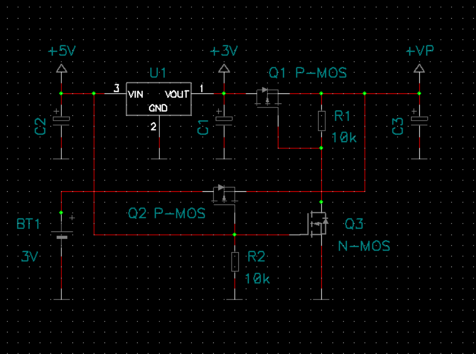

Да не отварям нова тема.
Питането е подобно, но мащабите са доста по-малки.
Постановката е като на картинката.
Условията:
- устройството ще се захранва основно от батерията, т.е. напрежението и почти без загуби трябва да отива на изхода, т.е. не става с диод;
- когато постъпи напрежение +5В, трябва да се изключи батерията от веригата и към устройството трябва да отидат трите волта от LDOто.
- когато устройството е захранено от батерията, връзката към LDOто трябва да е прекъсната, защото в самото LDO има обратен диод, който ще прехвърли напрежението на батерията към входната верига на 5В (има светодиод) и оттам ще се изтощава бързо.
- максималният ток, който се очаква да консумира устройството, е не повече от 5мА и то за няколко секунди. През останалото време- мкА.
Някакви идеи как с 2-3 транзистора (единични, не сдвоени)+ няколко резистора могат да се реализират горните условия и то така, че да не харчат ток от батерията. Напомням, че транзисторите също са с вградени диоди (примерно BSS84 и 2N7002k).
ПП: изключването на минуса на батерията е най-лесния вариант, но не е приложим в този случай.
switch.png [ 6.42 KiB | Прегледано 6335 пъти ]
Вто Яну 31, 2023 5:40 pm
Мнение Re: Превключване на захранване
Малки ти са напреженията, иначе това върши чудесна работа.
Вто Яну 31, 2023 6:00 pm

Виж дали тази схема няма да ти свърши работа.
(Стойностите на резисторите са примерни)
BackupPower.png [ 35.2 KiB | Прегледано 6325 пъти ]

Един pmos транзистор, . Дрейн към 3в
Сорсът към мку-то.
Гейт през резистор Rx към маса. Праговото гейт- сорс трябва да е ниско.
Към гейта прeз втори резистор Rx се подават 5В.
От 5в към сорса и мку-то се свързва диодче.
Последна промяна stefan63 на Вто Яну 31, 2023 9:20 pm, променена общо 1 път

stefan63 написа:
Два pmos транзистора, сорсовете накъсо (тоест катодите на вградените диоди-свързани). Единият дрейн към 5в, другият дрейн към батерията.
Гейтовете накъсо , през резистор Rx към маса. Праговото гейт- сорс трябва да е ниско.
Към гейтовете прeз втори резистор Rx се подават 5В.
При 5mA консумация транзисторът към 5В може да се замени с диод.
Мисля, че ти трябва и инвертор, който да запушва единия p-mos, когато другия е отпушен и обратно. (като на моята схема по-горе)

emilvtc написа:
stefan63 написа:
Обърках се малко и редактирах. Един п ос и един диод стигат.при тая консумация 5 мА.
