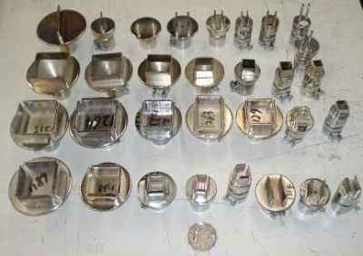

Скоро си накупих малко ето такива накрайници за духалката:
Засега ги ползвам само за разпояване - става.:-)
TQFP-тата ги запоявам с поялника. Трудно е да се наместят, но един път стане ли запояването е бързо.

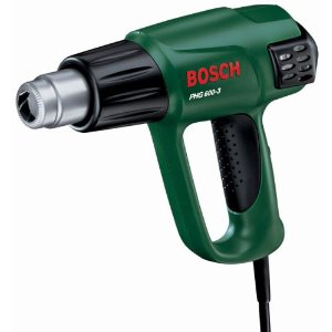

Аз пък с едно като на снимката разпоявам по цели платки наведнъж!!!
Пистите също не ме затрудняват: сами се вирват нагоре и им правя въздушен монтаж - по-далеч от овъгленото защото дава накъсо.
