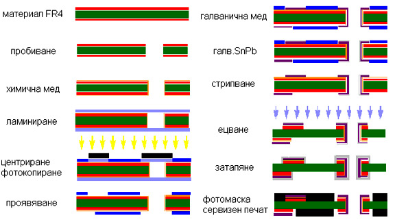

Къде са 8) ?.
Pirev иди на сайта на Микрон20 - http://www.micron20.com, там ако не друго поне картинки на машините има. Също така на Селектра на сайта - http://www.selectrapcb.dir.bg я има обяснена технологията.
shema.jpg [ 58.3 KiB | Прегледано 5909 пъти ]

в правенето на платки 60% е химия. желателно е да имаш поне двама много кадърни под ръка. като приготвяш химикали с тонове, грешките са адски скъпи. 25% са механика (машини, свредла, фрези, пневматика, компресори, масла). и няма нищо общо с класическото машиностроене - свредлата за платки са керамични (волфрамов карбид) и могат да накарт някой професор по свредла да се чеше нервно по главата.
има и доста гадни моменти - нанасяне на електролитна мед след химическата. това си електролиза (елетро-химия пак), с гигантски токове. обаче по-голям проблем е бъркането на разтвора и термо-стабилизацията. иначе отворите не се метализират устойчиво или метализацията пада при разпояване на компонента. а за да правиш отвори под 0.8мм, ще ти трябват поне 2-3 години експерименти.
