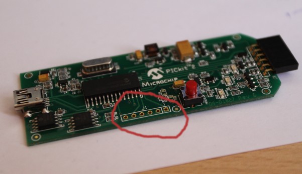

бях писал преди доста време тук :) Сега си завърших като цяло проекта, който ми беше на душа (ако ви е интересно - вижте тук). За съжаление, програматорът ми (оригиналният PICKIt 2 на Microchip) държеше до самия край на разработката и ме предаде баш накрая, когато исках да кача последната версия на програмата. Тя и предпоследната беше ОК, така че не му обърнах внимание . Сега проблемът е, че след последните корекции по механиката, ходът на кашона е прекалено голям (слиза прекалено надолу, има опасност да събори нещо - за нагоре така или иначе се ограничава в макарата). И искам да му програмирам нови тайминги, но не мога, програматорът ми е мъртъв. От прочетеното в нета видях, че доста хора се оплакват от този проблем - програматорът иначе му светва диодчето "power" като се включи в USB, но Windows не го разпознава (Unknown USB Device), и PICKIT2 софтуера казва, че не го намира. При задържане на червения бутон уж влиза в bootloader режим (мига Busy диодчето), но отново не сработва USB комуникацията и няма как да му префлашна фърмуера. Също така казват, че проблема се "лекува" като оригиналния фърмуер се флашне чрез друг PICKIT програматор в чипа на "умрелия" (PIC18F2550).
Та - имам два въпроса:
1) Ще се намери ли някой добър човек, който да разполага с програматор и да видим дали наистина може да съживи моя мъртвец? От София съм, мога да дойда направо с лаптопа и програматора, вързваме ги, програмираме, и виждаме дали ще сработи. Ето от тук трябва да се плъгне и да се изпрограмира:
2) Чудя се дали да не си взема друг програматор, например този - PICKit2 CLONE 2 - някой има ли впечатление от тях, вършат ли работа?

След кратка "дебъг" сесия с колегата CarBeta, намерихме къде беше проблема - не в програматора, не в драйверите, не в config bit-овете, а в моя дефектен USB кабел! Направо да не повярва човек.
Както и да е, сега флашнахме последната версия на фърмуера и би следвало PICKit-а да ми служи още дълго :)
